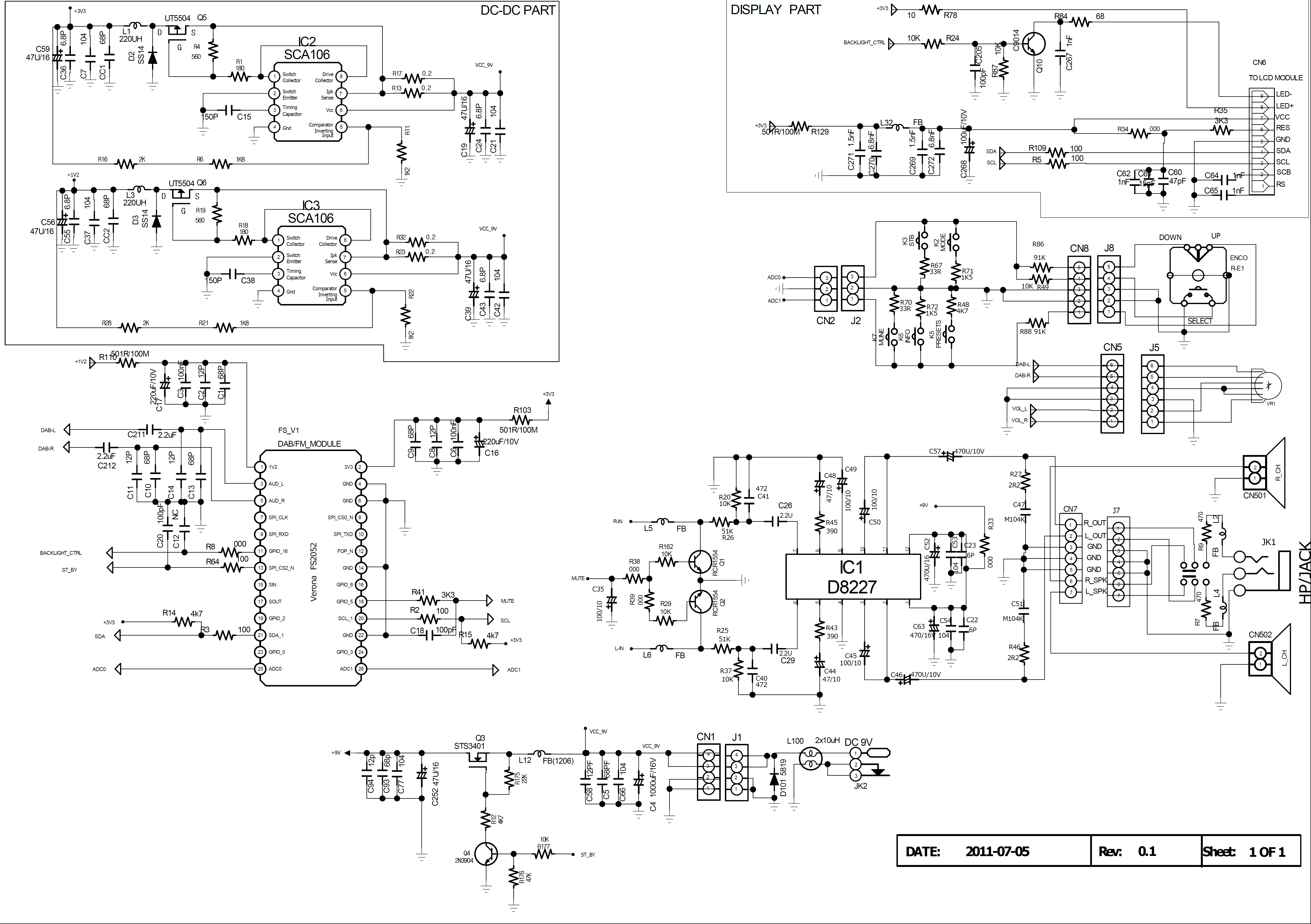

Hallo Menschen
bei abgebildetem DAB/FM-Modul suche ich den PIN für den Anschluß eines
Infrarot-Empfängers. Hat jemand dieses Modul in einem DAB+FM-Radio schon
mal gesehen oder gar dran rum gebastelt? welches mit IR fernbedienbar
ist? Wenn ja, mal bitte melden. Zudem benötige ich auch die
Anschluß-Pins für einen LINE-In-Eingang für einen MP3-Player ect. Dazu
soll aber das DAB-Radio auf seinem Display auch die Titelnamen usw.
Anzeigen können. Denn an dem hier gezeigten Modul sind noch mehrere Pins
UNBELEGT. Aber es gibt nirgends ein Schaltbild zu diesem Modul. Die
Anschluss-Reihenfolge würde ich brauchen. Vielleicht hat jemand ne
passende Idee parat. wäre cool.
Um es hier nicht zu kompliziert zu machen: Das Modul stammt aus dem
ROADSTAR-DAB+/FM-Radio ROADSTAR "HRA 1300DAB+" (Kaufland). SOll aber
laut vielen Foreneinträgen auch überall woanders verbaut sein.
Technische Daten sind:
Venice Verona 2 Modul mit Frontier-Silicon-IC KINO4 wie das zugehörige
Bild zeigt.

Das Modul ist Standard, nicht aber die Firmware. Die wird für jedes
Radiomodell individuell zusammengebaut/konfiguriert. Fängt bei dem
Tasteninterface an (Matrix, Drehgeber, analog), geht übers Display
(16*2, Grafik) bis zu Ethernet, WLAN, etc. Du kommst da nicht ran, um
was anzupassen.

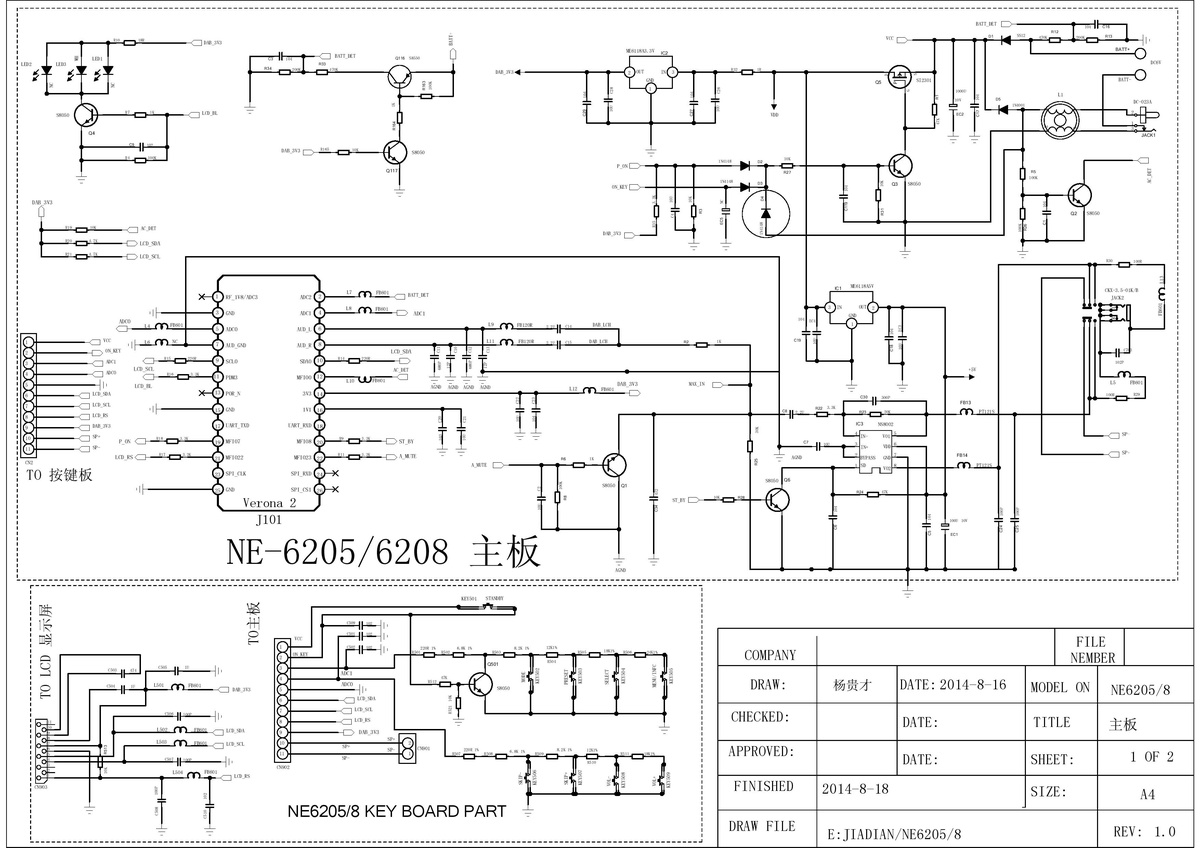

Hallo Ihr Lieben,
habe mir aus Neugier und aus Zwang (will ja den bezaubernden Klängen
eines bestimmten Senders auch in meinem Wochenenddomizil zuhorchen
können... :))
ein DAB Radio gekauft. Habe ein Medion Marke schlagmichtot für
sensationelle 20 Euro im größten Müllhaufen der Welt (Ebay) incl.
Versand und in neu erstanden. Über Qualität, Haptik, techn. Daten und
Funktion  brauchen wir nicht diskutieren.
Da der Techniknert zuerst ein Gerät aufschraubt, bevor er es in Betrieb
nimmt, viel mir sofort auf, dass das Herzstück der Grützekiste ein
Verona2 Board von Frontier-Silicon ist. Da fangen doch sofort die Finger
an zu jucken, was gescheites daraus zu machen.
Nun mein Problem:
Ich finde nirgendwo ein Pinout der Verona2 Baugruppe, geschweige denn
ein Datasheet...
Hat von Euch jemand ein Pinout oder gar Datasheet?
Ich wäre dafür sehr dankbar.
Viele Grüße
Ich der Gast :)
Ähh Dirk

Problem bei den Verona 2 Modulen ist, sie können das, was der Hersteller
des Radios bei Venice als Firmware haben wollte. AudioIn hat meines
Wissens ohnehin erst der Venice 7, die Verona nicht. IR dürfte da auch
nicht drin sein, normalerweise kann er seine Tasten und ein paar
serielle Befehle (115200Baud üblicherweise), Senderinfo kommt (meist)
als Text für ein 2x16 Display auf der Seriellen raus, wenn man es per
Kommando anfordert.
Inzwischen sind die meisten der wenigen Infos selbst im Netz unter
"ferner liefen" gelandet, wirklich auseinandergesetzt hat sich mit den
Modulen wohl letztlich keiner.
Mein Modul hat, glaube ich mich zu erinnern, eine Firmware, mit der man
fast garnichts anfangen kann außer Radio hören. Alle anderen Funktionen
(das Teil hat auch CD, USb, SD-Card) werden von irgendeinen µC erledigt,
der bei UKW/DAB+ den NF-Weg eben umschaltet.
Gruß aus Berlin
Michael

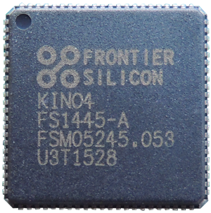

Ob das Modul noch brauchbar ist?
Ich habe schon viele Web Seiten abgeklappert, bis ich hier gelandet bin.
Meine Frage zu dem Modul, gibt es dafür eine Belegung?
Ob mir das weiterhilft?
Denn ich habe viele Hinweise gefunden, das der Hersteller Frontier
scheinbar nichts öffentlich macht. Nur nach Registrierung gibt es
Dokumentation zu diesem Kino 4 Chip oder dem Modul.
Auch war zu lesen, es ist ein Customer Modul wo Frontier die Firmware
für den Kunden zur Verfügung stellt. Wird für den Kunden angepasst.
Hoffnung habe ich wenig, aber vielleicht kann jemand noch neue
Erkenntnisse zu den Modul liefern.
Gast #7209313
Nein ist nicht brauchbar, wenn es keine Dokumentation gibt.
Genau so ist es, wie Punkt 1, ohne Dokumentation keine Chance.
Es wird auch ein spezieller Compiler für dem Kino4 Chip verwendet.
Auch den bekommt man nicht. Nur für Kunden die eine Vereinbarung
unterschrieben haben.
Warum tust Du die das an?
Suche mal nach den SI4689 oder SI4684 von Skyworks.
Da gibt es auch ein Modul für die die etwas selbst machen wollen.
Siehe Anhang.
