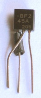

[S] N-Fet TO-92 mit Pinout von BF245 (1:D 2:S 3:G)
Gast #3301317
Hallo.
Da der BF245 N-Fet abgekündigt ist, bräuchte ich einen anderen
Kleinsignal Fet.
Dieser benötigt keine genauen Spezifikationen, nur das Pinout sollte
passen.
Habe schon den Webshop vom RS durchgestöbert, aber jeder heutige Fet hat
DSG statt damals DGS :(
Hat jemand eine Idee wo ich noch schauen könnte?
Grüße Toni

@Joachim: Geordert habe ich jetzt erst mal 250 Platinen. Bei denen kommt
nu ein BS170 45° verdreht drauf.
Das geht eigentlich recht fix.
@Ernst: Nein, wird er eben nicht. Ich habe den kompletten RS und Farnell
To-92 Bestand an N-Fets durch in Sachen Pinout. Heutzutage ist es recht
konsistent - aber anders als damals :)
Dachte nicht das es am Pinout scheitern wird bei der Fülle an Fets :)

Εrnst B✶ schrieb:
>Ersatz durch BS170 kann eigentlich nicht funktionieren. BF245 ist
>selbstleitend.
Hmm, stimmt - funktioniert aber tadellos.
Schaltplan kann ich nicht raus geben - dann gibts Ärger ;)
> OnSemi hat den auch abgekündigt...
Jups, ist auch völlig an uns vorbei gegangen.
Vor 1/2 Jahr hatten wir auch 250 geordert, da kam noch kein Feedback vom
Bestücker - Jetzt plötzlich ist alles vergriffen :)
> Klar, Restbestände gibts noch Gurtweise zu kaufen, evtl. einfach mal
> 10000 Stück auf Vorrat legen
Könnte man, ja. Aber wenn das 45° verdrehen funktioniert würde ich es
bis zum Redesign so laufen lassen.
