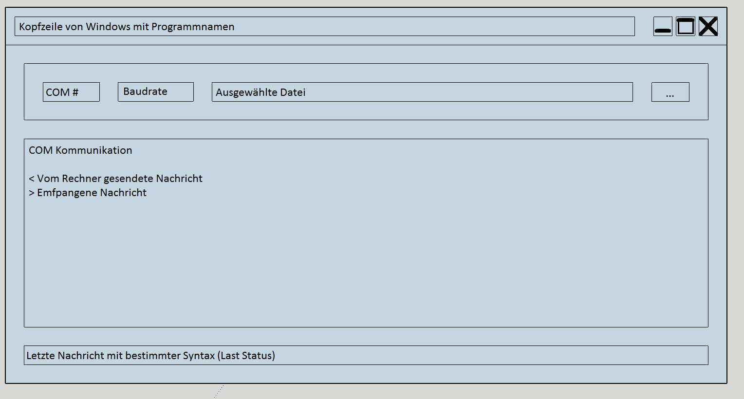

Vorwort: Ich bräuchte ein Programm auf Windows, um bei der Änderung
einer Datei, diese über UART zu senden.
Design (siehe Anhang):
- Auswahl COM Port und Baudrate
- "..." Auswahl der zu überwachenden Datei
- Darstellung des Nachrichtenverlaufes (< vor ausgehenden und > vor
eingehenden Nachrichten), halbduplex ist ausreichend
- Fenster mit letzter eingehenden Nachricht welche einen bestimmten Code
davor hatte.
Funktion:
Auswahl COM Port und Baudrate: Es soll möglich sein, den gewünschten COM
Port und die für die Übermittlung verwendete Baudrate aus zu wählen.
Sobald ein COM Port und die Baudrate ausgewählt worden ist, soll eine
entsprechende Nachricht per UART gesendet werden.
Auswahl Datei: Über den Button [...] soll eine Datei ausgewählt werden
unabhängig ihrer Endung (theoretisch nicht größer 1MB). Sonald diese
Datei ausgewählt worden ist, soll diese per UART gesendet werden.
Anschließend soll diese Datei überwacht werden und immer wenn sich der
Inhalt ändert soll diese neu gesendet werden. Es sollen sowohl Druckbare
wie auch nicht Druckbare Zeichen gesendet werden, sodass die Datei beim
Empfänger wieder zusammen gesetzt werden kann.
COM Kommunikation: In diesem Feld sollen die gesendeten und empfangen
Daten ohne Filter dargestellt werden. Gesendete Daten sollen ein "<" und
empfangene Daten ein ">" davorgestellt bekommen.
Letzte Nachricht mit bestimmter Syntax: Wenn eine Nachricht mit einer
bestimmten Zeichenfolge davor empfangen wird, soll diese bis zur
nächsten Nachricht mit entsprechender Zeichenfolge hier angezeigt
werden.
Bonus:
Fehlersicherheit: Die Daten werden in Blöcken von z.B. 128Byte versendet
wonach beispielsweise ein Paritätsbyte kommt.
Bei Antwort vom Empfänger "Richtig" werden die nächsten 128Byte
gesendet.
Bei Antwort vom Empfänger "Falsch" werden die letzten 128Byte erneut
gesendet.
Bei mehrfacher Antwort vom Empfännger "Falsch" wird die übertragung nach
dem 3. Versuch abgebrochen und eine Zeichenfolge für den Abbruch
gesendet.
Bei keinie Antwort vom Empfänger wird die Übertragung nach 3. Sekunden
abgebrochen und eine Zeichenfolge für den Abbruch gesendet.
Unterstützung von Commandos ähnlich Putty für Textfarbe durch empfangene
Daten.
Frage:
Welches Programm würdet ihr mir empfelen für dieses Ziel, könnt ihr mich
dabei unterstützen, hat jemand sowas schon mal gemacht, möchte das vllt
sogar jemand für mich machen?
Sollten weitere Fragen sein, oder etwas von mir nicht richtig durchdacht
bin ich natürlich daran interessiert.

Hmm schrieb:
> Python : Da ist für mich völlig undurchsichtig, welche IDE/Editor und
> welches Framework da Sinn macht.
Für so einfaches Zeug reichen Tkinter bzw. Tix (letzteres ist eine etwas
hübschere Erweiterung zu Tkinter). Was der TO gezeichnet hat, würde dann
ohne große Funktionalität und Politur etwa so aussehen:
#!/usr/bin/python
# *-* coding: utf-8 *-*
import Tix as T
import tkFileDialog as tFD
import os
class MyLabel(T.Label):
    def __init__(self, *args, **kwargs):
        kwargs['padx'] = 5
        kwargs['pady'] = 5
        kwargs['borderwidth'] = 2
        kwargs['background'] = 'white'
        kwargs['relief'] = T.SUNKEN
        T.Label.__init__(self, *args, **kwargs)
class MainWin(T.Tk):
        T.Tk.__init__(self, *args, **kwargs)
        self.title('Kopfzeile von Windows mit Programmnamen')
22
        self.topFrame = T.Frame(self, padx=5, pady=5, bd=2,
23
                                relief=T.SUNKEN)
24
        self.lblCom = MyLabel(self.topFrame,
25
                              text='COM #')
26
        self.lblCom.pack(side=T.LEFT)
27
        self.lblBaud = MyLabel(self.topFrame,
28
                               text='Baudrate')
29
        self.lblBaud.pack(side=T.LEFT)
30
        self.lblFile = MyLabel(self.topFrame,
31
                               text='Ausgewählte Datei')
32
        self.lblFile.pack(side=T.LEFT)
33
        self.btnFile = T.Button(self.topFrame,
34
                                text='...',
35
                                command=self.askFile)
36
        self.btnFile.pack(side=T.LEFT)
37
        self.topFrame.pack(side=T.TOP)
38
39
        self.txtCom = T.Text(self, width=48, height=12)
40
        self.txtCom.pack(side=T.TOP)
41
42
        self.txtCom.insert(T.END, "COM Kommunikation\n\n" +
43
                           "< vom Rechner gesendete Nachricht\n" +
44
                           "> Empfangene Nachricht")
45
46
        self.lblBottom = MyLabel(self,
47
                                 text='Letzte Nachricht ' +
48
                                 'mit bestimmter Syntax ' +
49
                                 '(Last Status)')
50
        self.lblBottom.pack(side=T.TOP)
51
52
53
    def askFile(self):
54
        filename = tFD.askopenfilename(title='Open File')
55
        self.lblFile.config(text=os.path.basename(filename))
56
57
58
if __name__ == '__main__':
59
    MainWin().mainloop()
