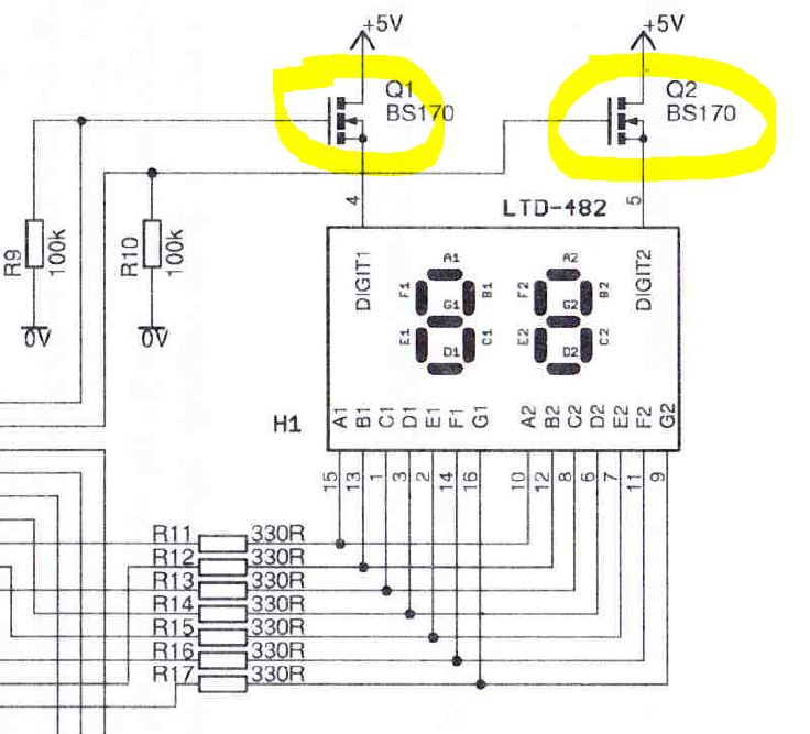

Warum werden die Segmente in dieser Schaltung mit einem NFET als
High-Side Switch geschaltet?
Damit Strom fließt, braucht man ja zwischen G-S eine gewisse Spannung.
Die Gate Steuerspannung wird aber um den Spannungsabfall an der
LED+Vorwiderstand vermindert, dodaß der FET ja nie ganz durchschalten
kann: würde er ganz durchschalten, wäre UGs ~ 0V und damit I=0.
Ich hätte auf der Low-Side geschaltet.
Was ist der Sinn hinter dieser Variante?

Wenn gemeinsame Anode, so wie auf dem Bild, kann man nur High-Side
schalten
Erschließst sich mir auch nicht, dürfte auch nicht gut funktionieren.
Richtig wäre hier, einen PNP oder P-MOS zu verwenden...

Du bringst da einiges Durcheinander. In der Schaltung arbeiten die BS170
als HighSide-Schalter. In Sourcefolgerschaltung, das ist vergleichbar
mit dem Emitterfolger bei Bipos.
Die Überlegungen zur Gate-Source-Spannung stimmen soweit. Ob die
Schaltung funktioniert hängt von der Uf der Anzeige, der
Gateansteuer-Spannung, der individuellen Gate-Source-Spannung der
BS170...ab.

Bolde schrieb:
> Der BS170 hat eine "Gate Threshold Voltage" von 0,8 bis 3 V.
> Die LEDs haben eine typ. Uf von 2,1 V (grün)
> Ganz schön auf Kante genäht.
Das sowieso.
Blöd ist außerdem:
Die Treshold des FET unterliegt einer großen Streuung, allerdings
bestimmt die maßgeblich den LED-Strom mit. Das heißt, dass die
Helligkeit der Anzeige Exemplarabhängig ist. noch schlimmer: Wenn man
den FET von einem anderen Hersteller kauft, ändert sich die Helligkeit
auch.
Jaja, auch die LED streuen, allerdings ist der Effekt der TH hier schon
sehr groß.
Sowas baut man nicht, wenn man es für das gleiche Geld besser bauen
kann. Und da sehe ich kein wirkliches Hindernis.
Vermutlich wollte man einen Inverter "sparen".

Das kommt ja wohl darauf an, mit welcher Spannung die MOSFET angesteuert
werden. Clever wie du bist, hast du gerade diesen Teil abgeschnitten.
Peter D. schrieb:
> Man kennt ja die linke Seite der Schaltung nicht. Vielleicht liefert die
> 15V Pegel (Hochvolt-CMOS), z.B. der MC14553B.
Ach guck. Andere kommen auch auf diese Idee.
Ingo Less schrieb:
> Ja, aber wer bitte macht denn sowas...?
Jemand, der mit 4000er CMOS baut? Viele Wege führen nach Rom.

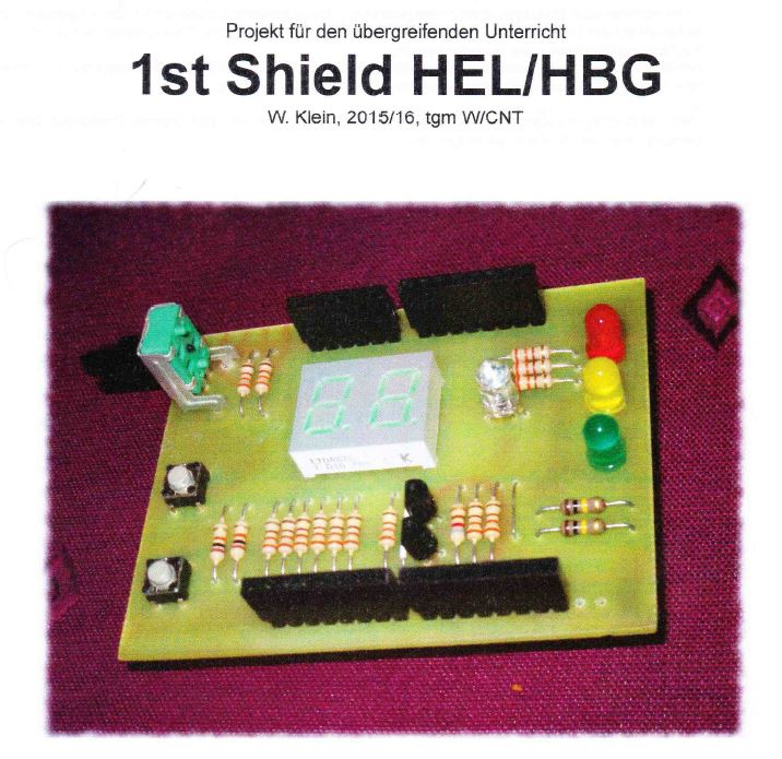

Das ist ein Steck-Aufsatz für einen Arduino, der an einer HTL (=höhere
Schule für Elektronik) entwickelt und an Schüler verteilt wurde.
Ich habe jemandem bei einem Projekt mit dem Arduino geholfen, wo die
7-Segment Anzeige angesteuert werden sollte. Dabei ist mir das
aufgefallen, als ich den Schaltplan sah...
Bastlerquatsch hätte ich mir an einer Elektronik Schule nicht erwartet.
Ich war mir daher nicht sicher, und hab mal hier nachgefragt.
Gast #6168741
Doc. Emmet Brown schrieb:
> dann kann man auch die 330R Widerstände R11 bis R17 weglassen und nur
> durch einen einzigen Widerstand in der Sourceleitung des BS170
Das ist keine gute Idee. In dem Falle bekaemen die LED zu viel Strom ab.
Historisch war das eine Loesung, wenn LED Anzeigen mit deutlich
verbesserter Helligkeit bei gleichem Strom eingesetzt wurden. Einen
solchen BS170 zu verwenden war nachtraeglich einfacher als 7
Widerstaende zu ersetzen oder einen weiteren Widerstand auf die Platine
zu murksen. Solche Tipps standen frueher in der Funkschau und Elektor.

Ah ja. Nun, dann ist die Schaltung in der Tat blödsinnig. Ein npn als
Emitterfolger würde notfalls gehen. Die korrekte Lösung wäre ein
p-MOSFET oder pnp, der l-aktiv eingeschaltet wird.

Trotzdem: hier hat jemand die Schaltung so aufgebaut, wie gezeichnet,
hat getestet und festgestellt, ja, die Anzeigen tun. Prima, fertig!
Dass statt der geplanten 10mA durch die Segmente vielleicht nur 1mA
fließen und man nur durch Glück ein gutes Exemplar des BS170 erwischt
hat, interessiert dann nicht mehr. Dass dies Segemente nicht ganz so
hell sind, wie sie sein könnten, fällt auch niemand auf - man hat ja
keinen Vergleich.
Das erstaunt mich auch. Immerhin dient das Teil jetzt als schlechtes
Beispiel.
Ein sehr gutes sogar, absolut diskussionswürdig!
