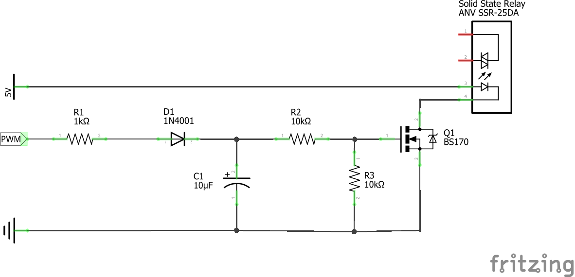

Der Arduino-basierte Controller meiner CNC Fräse gibt ein PWM Signal
zwischen 0 und 100% für die vorgegebene Fräser-Geschwindigkeit aus. Da
bei meiner Fräse diese nicht extern eingestellt werden kann, würde ich
dieses Signal zumindest als On/Off Signal verwenden. Ich würde gerne bei
Werten oberhalb von ca. 5-10% Duty Cycle ein Solid State Relay
ansteuern.
Ich hab die angehängte Schaltung mal auf einem Breadboard aufgebaut aber
irgendwie funktioniert das so noch nicht. Das Solid State Relay schaltet
immer, auch schon bei 0%. Hab ich mich da mit den Widerstandswerten
vertan?
Das Hauptproblem an dieser Schaltung: so ein Mosfet hat keine definierte
Schaltschwelle.
> gibt ein PWM Signal zwischen 0 und 100% für die vorgegebene Fräser-
Welche Spannung? Welche Frequenz?
> Das Solid State Relay schaltet immer, auch schon bei 0%.
> Hab ich mich da mit den Widerstandswerten vertan?
An dieser Stelle empfiehlt sich "Messen". Denn wenn der Mosfet korrekt
eingebaut ist (und nicht etwa D und S vertauscht sind), dann braucht er
eine Ugs von etwa 0,8V..3V, dass er mal anfängt zu leiten.
Hast du auch ohne Signal am Eingang diese Ugs?
Welche Spannung Uds hast du im Fehlerfall?
Wie stellst du das fest? Denn in der Schaltung, die du da gezeichnet
hast, ist gar nichts am SSR angeschlossen...

Gast #6928562
> Schaltschwelle.
Das Hauptproblem ist der Spitzenwertdetektor, der mit der Diode gebildet
wird. Die Diode muß entfallen, damit sich der Mittelwert an C1
einstellt. Danach muß ein Komparator mit Hysterese die Schaltschwelle
auswerten.

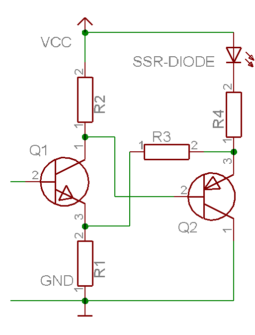

Anstatt 5-10% als Einschaltschwelle vorzugeben, ließe sich >= 20 %
besser auswerten. Ein Schmitttrigger mit 2 x Transistoren reicht.

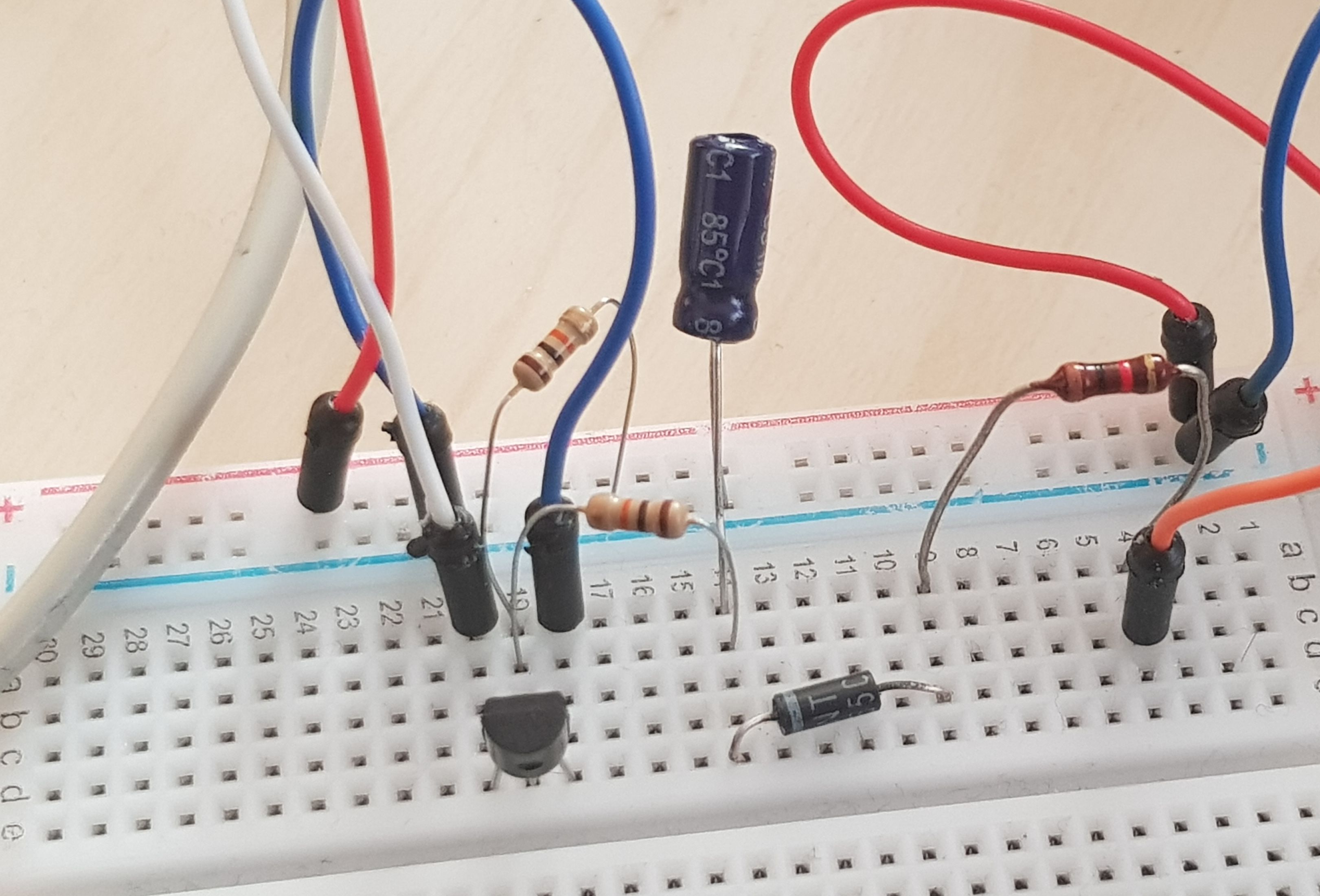

OP #6928908
Jester schrieb:
> Foto vom aufbau schicken!
Anbei ein Foto. Orange ist der PWM Eingang, Weiß der Ausgang zum
Minus-Pol des SSR.

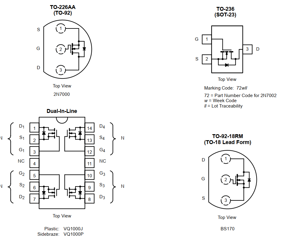

> Bist sicher, dass der BS170 nicht verpolt ist?
Jetzt nicht mehr... ich hatte im Datenblatt
(https://www.reichelt.de/index.html?ACTION=7&LA=3&OPEN=0&INDEX=0&FILENAME=A100%2FBS170-VIS.PDF)
nachgeschaut und dort für die TO-92 Bauform SGD gefunden. Jetzt hab ich
aber nochmal nachgeschaut und sehe, dass es da wohl zwei verschiedene
TO-92 Bauformen gibt und die richtige wohl DGS ist... sagt zumindest der
Bauteiletester.
Hab ihn jetzt mal gedreht, jetzt sperrt das SSR die ganze Zeit,
unabhängig vom PWM Input.
Du musst ihn einfach mal richtig einbauen.
Und was D ist und was S ist, das kann man anhand der Bodydiode mit einem
simplen Multimeter ausmessen.

Moderator (Firma: Titel) Persönliche Seite #6929808
Reiner B. schrieb:
> Jetzt hab ich aber nochmal nachgeschaut und sehe,
> dass es da wohl zwei verschiedene TO-92 Bauformen gibt
Ja, und dabei stehen unterschiedliche Typen: 2N7000 oder BS170
>> Was passiert, wenn du statt deiner PWM einfach mal direkt 5V (also
>> Brücke nach 5V) und 0V (also Brücke nach GND) aufs Gate gibst?
> Brücke nach 5V --> SSR zieht an.
> Brücke nach GND --> SSR zieht nicht an.
Ein SSR hat nichts zum "ziehen". Es "schaltet ein" oder ist
"ausgeschaltet"
>> Welche Spannung hast du am Kondensator bzw. R3, wenn du gar keinen
>> Mosfet einsteckst und nur deine PWM bzw. "nichts" anlegst?
> Wenn ich den Mosfet rausnehme, messe ich ca. 160mV bei 0%, 2,4V bei 5%,
> 3,1V bei 10%, 3,6V bei 15%, 3,8V bei 20%, etc. bis hin zu 4,6V bei 100%
Na denn, schließ das Gate einfach mal direkt an die Verbindung von C!,
D1 und R2 an. Dort sind die Spannungen, die der Mosfet braucht.
> und Ugs ist 2,1V und Uds ist 2,8V bei 100%
Ja, dann ist die Ugs selbst bei 100% noch zu niedrig als dass der Fet
brauchbar leiten könnte.

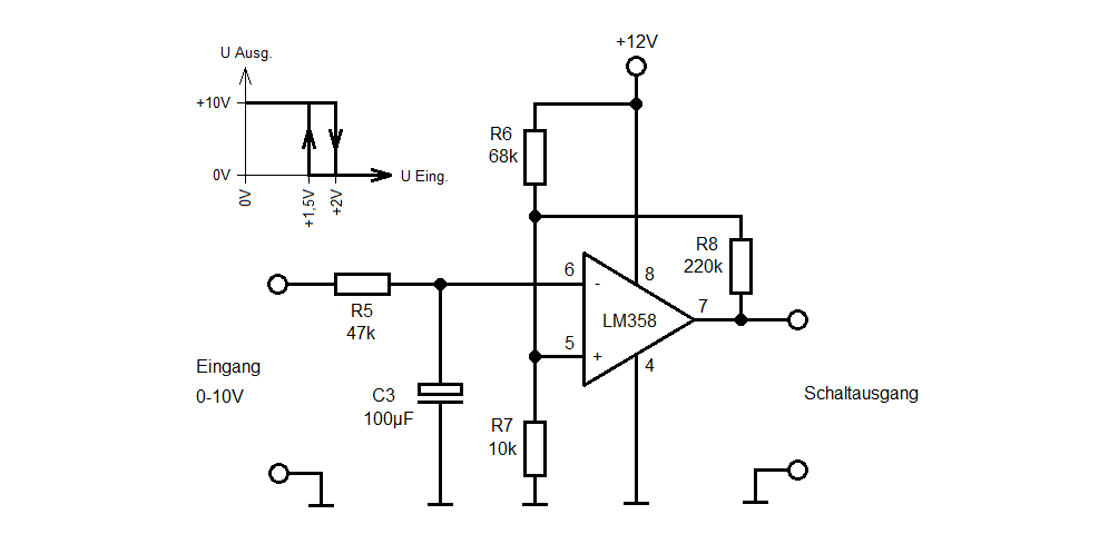

#6929974
Reiner B. schrieb:
> Da
> ansteuern.
Zwei erprobte Möglichkeiten:
1.) umwandlung PWM in Gleichspannungswert, Schwelle per Komparator
auswerten. also das was oben bereits in diversen Posts erklärt wirde.
2. zwei hintereinander geschaltete Monoflops (z.B. CMOS), am Ausgang des
zweiten steht dann ein "sauberes digitales on/off" wenn duty cycle >= 5%
bzw. dem vom TE gewünschten Grenzwert.
Geht hier recht gut, da die Frequenz ziemlich konstant ist.
