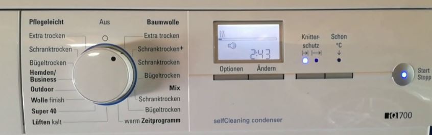

Kurze Erklärung, ich habe unseren Trockner im eingeschalteten Zustand ab und wieder eingesteckt. Nach dieser Aktion kam ein Schlüsselzeichen im Display, also Kindersicherung aktiv. Blöd nur, dieses Modell hat gar keine Kindersicherung hat. Steht auch so in der Anleitung. Hab jetzt haufenweise Youtube Videos zum Entsperren geguggt, nix geht, auf dem Bedienpanel deutet auch nichts auf undokumentierte Funktionen hin. Die Letzte Wäsche davor hat er übrigen klaglos getrocknet.
Auf Kleinanzeigen ist mir ein Leidensgenosse mit dem selben Fehlerbild begegnet. Hat von euch einer eine Idee wie man das Prob lösen könnte? Programmierte Endzeit erreicht? IQ700, ziemlich genau 10 Jahre alt.

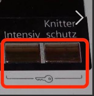

Die Anleitung des Siemens WT46W564 bezeichnet das Schlüsselsymbol als "Gerätesperre" (siehe Anhang).

den gibt es nur bei der Waschmaschine. Da gibt es wohl eine IQ700, ebenso einen Herd.... das macht die Fehlersuche ziemlich schwer... Ich kann bei dem Trockner tun und machen was ich möchte, auch diese Variante habe ich mal durchgemacht, ohne Erfolg. Im Grunde kann ich nicht einmal Fehler auslesen, weil alle Schalter und Tasteneingaben mit "PipPip" abgelehnt werden.

Meine Idee war, ob es ggfls. unter der Bedienblende Kontakte für einen weiteren Taster gibt, nämlich für das Modell mit Kindersicherung.
Optimistisch bin ich nicht, weil die Anordnung der Taster auf der Bedienblende nicht ausschaut, als wäre noch Platz für einen weiteren Taster enthalten.

Bei dem gehts wieder. Taste "Optionen" für 5 Sekunden drücken:
https://forum.electronicwerkstatt.de/phpBB/waeschetrockner_siemens_iq700_maschine_startet_kein_program-t156248f56_bs0.html
