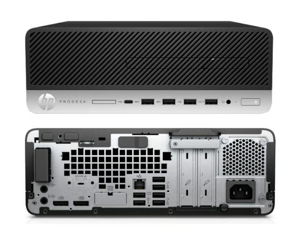

Hallo, ich suche einen möglichst kleinen PC, der sollte aber 2 echte Printerports haben. Kennt da jemand irgend etwas? MfG Hans
"Printerports" (Parallelport LPT) waren mal als Steckkarte (ISA o.ä.) realisiert, da ist es "nur" eine Frage der Anzahl der Steckplätze.

Ein AM1 Sockel Board wie Asus AM1I oder AM1M hat 1 LPT, und einen PCIe Slot für eine Karte mit einem zweiten https://www.amazon.de/Express-Parallel-Card-Druckanschluss-LPT-Druckerkartenadapter-default/dp/B08GM8M3GK Da die Karten kleine sind, bekommt man durch Entfernen der Blende eine geringere Höhe hin. Aber man muss das selbst zusammenbauen, einen fertigen PC mit AM1 Board kenne ich nicht.
Oder einen alter Laptop mit 1 LPT ausstatten mit PCMCIA/CardBus LPT Erweiterungskarte,
Zwei PCs mit je einem LPT. Oder muss ein Programm beide gleichzeitig benutzen?
Wäre ein Adapter wie dieser hier, eventuell eine Lösung ? https://www.amazon.de/Sabrent-Parallel-Printer-Adapter-CB-CN36-schwarz/dp/B00IDU0T1Y/ref=sr_1_1?dib=eyJ2IjoiMSJ9.DLe2cDWRNVA7NjQui4zENrEb87NNUbkU2IkJ78InOEJ5TF6tRSk6Hg-pkFnzBeuxsWyLTr6kOGko9QdBdheFglgaoIpZHBLPqVwnJzIGWP8.DfwHfpetDr8wiVJWj2l14Z4hTasuwloxjIhwlNt0g14&dib_tag=se&keywords=centronics%2Bmini%2Bcentronics%2Badapter&qid=1791279405&sr=8-1&th=1
Es gibt von Delock PCI Express Karten.

Michael B. hatte ja schon vermutet, dass es sich um eine Mach3-CNC-Steuerung handeln könnte.
Dafür gibt es inzwischen USB-Lösungen (auch von anderen Anbietern wie von Fa. Lewetz für WinPC-NC oder von Christian Knüll "EstlCAM").

Einen Thinclient verwende ich auch für meine Fräse. Ein anderer steuert einen Scheideplotter an, der von Windows nicht mehr unterstützt wird.
Ist denn schon klar, unter welchem Betriebssystem das laufen soll? Falls W10 / W11, es gibt USB-to Parallel-Adapter, die sich wie ein LPT verhalten. Nur Ansteuerung wie unter W95/98 direkt aus dem Anwenderprogramm auf die Portbits zu gehen, wird nicht funktionieren. Alternative für bitbanging: Labjack von Meilhaus mit genügend Ausgängen.

HP Elite mit Core i5: 1 Ser am rear panel + 1Ser,1Par optional über mainboard
P4i65G: 1Par,2Ser direkt am rear panel
Es gibt keine Größenvorgabe, außer so klein wie möglich. Es wäre für Mach3, BS also ab WinXp. Es kann natürlich auch mit 2 Einsteckkarten gehen, es gibt auch Einsteckkarten mit 2 Ports.

Ich würde sagen, nimm einen Mini PC mit PCI-E M.2 Slot (auf den richtigen Key achten), der auch von USB oder SD Karte oder so booten kann. Dann einen Adapter zu einem normalen PCI-E Slot: https://share.google/POgQReT0w01U6v7CN Daran dann die Karte für 2 Parallel Ports (z.B. die oben verlinkte delock).
Für den Mini-PC könnte man den ROCK 5B oder so nehmen. Ist zwar ARM64, und nicht trivial das OS zu installieren, aber dann packt man alt ne VM drauf. Bei so uralt Software ist dass dann vermutlich wieder schnell genug.
Den Versand nicht mitgerechnet, bekommt man das alles für so ca. 120Fr. (Ohne Gehäuse, SD Karte, Netzteil oder Kühlkörper und mit dem Mehraufwand das nachher zum laufen zu kriegen. Naja, in das Gehäuse für so einen mini PC passt das eh nicht alles rein).
Beim Netzteil muss man da noch beachten, der M.2 zu PCI-E Adapter muss an 5V und 12V angeschlossen werden, da braucht man dann auch was spezielles. Eventuell so ein SATA/Molex Netzteil, ein Molex Splitter, und dann ein Molex zu USB-C PD Adapter (oder direkt an die GPIO Pin leiste).

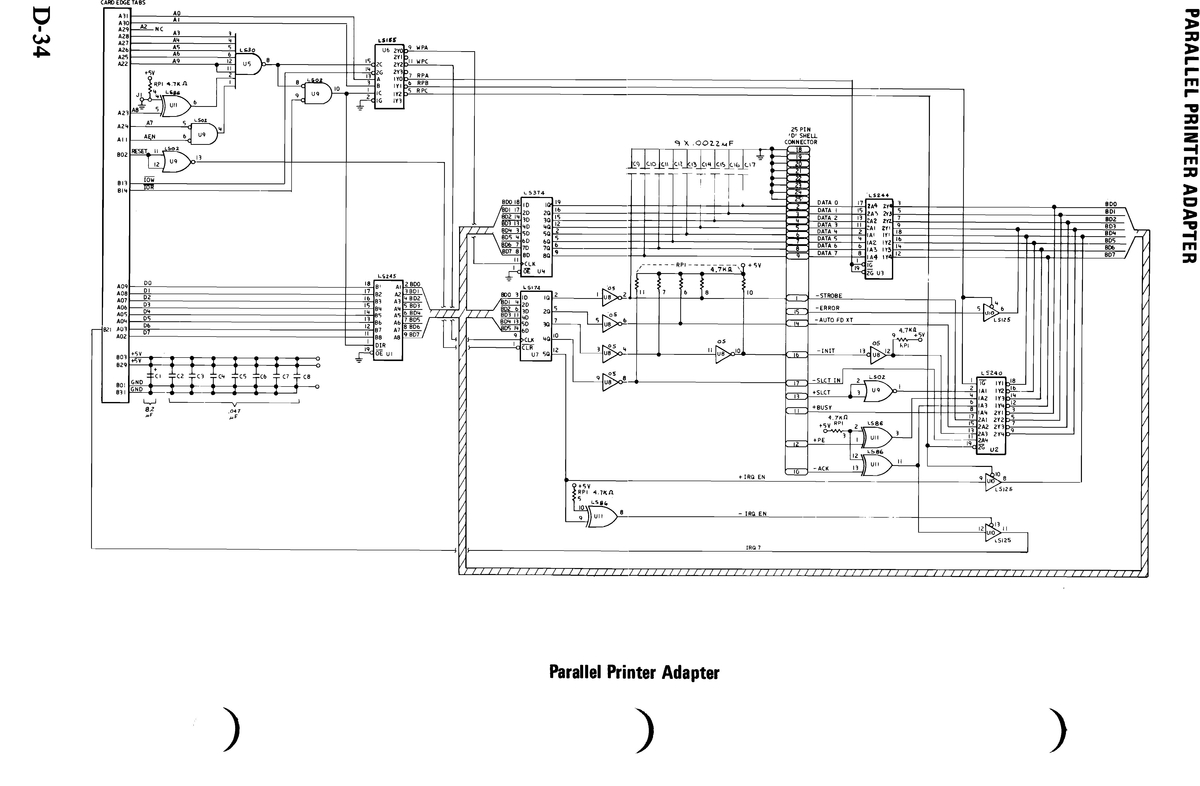

ECHTE Printerports waren mit einem PIO verbunden und ließen sich leicht programmieren. Deshalb hat im letzten Jahrtausend der A5120 eine Programmierolympiade gewonnen an der auch C64 und wesentlich bessere PCs beteiligt waren. https://www.deutschlandmuseum.de/sammlung/robotron-a-5120/ Ob die heute aktuelle Software noch eine Bitausgabe über USB und LPT-Adapter hinbekommt muß am konkreten Fall geprüft werden. Belegunghttps://www.cfd.tu-berlin.de/Lehre/EDV1/skripte/alles/node164.html
Es gibt jedoch 3 verschiedene Druckermodi: unidirektional, bidirektional od. bitweise. Da TO Hans nicht so konkret beschrieben hat, WAS er eigentlich benötigt, wird er nun etwas experimentieren müssen. Da kann ich nicht helfen.
ECHTE Printerports bestanden nur aus ein paar (TTL-) Bustreibern und etwas Adressdekodierung. Schick zu Fuß. Transparent und einfach zu programmieren. Jedenfalls unter DOS. Einfacher Zugang und damals auch für Steuerungszwecke gerne genommen. Mist war nur die Initialisierung beim Booten, musste man bedenken.

Ich verrate euch wo ihr die originale Doku zu dem Ur-PC von IBM finden könnt:
https://www.minuszerodegrees.net/manuals/IBM_5150_Technical_Reference_6025005_AUG81.pdf
Die komplette Hardwarereferenz, Motherboard und Karten (Grafik, Floppy, Kasette, Printer, Game). Sogar das Listing des BIOS zum Abtippen (wer erinnert sich noch..) ist dabei.
Imho der Grundstein für den Erfolg des (kompatiblen) IBM-PC. Und ein Beispiel wie Open Source die Welt verändern kann. (Ich finde in dem Dokument keinen Copyrightvermerk)
Für die Zeit und die Umstände ein ordentliches Stück Hardware. Die schnelle Entwicklung der Grafikoberflächen mit ihrem Ressourcenhunger konnte man ja noch nicht absehen. Ab da wurde es dann "etwas umständlich" mit dem Design. Zum Glück für die Apfelfirma die so z.B. bei den Grafikern punkten konnte. (Die bis heute nicht über den Tellerrand schauen mögen ;-)

Was ist der kleinste Pc mit 2 Printerports den du kennst. Habe es in deiner Antwort irgendwie nicht gefunden.
HP ProDesk 600 G5 SFF z.B. mit der Delock-Karte https://www.delock.de/produkt/89125/merkmale.html
Du könntest einen We-Cee bauen. https://www.youtube.com/watch?v=USHvvSbYmJA
Das Prozessormodul hat einen LPT drin, weitere kannst Du Dir an den ebenfalls vorhandenen ISA-Bus anklemmen. Diese Prozessormodule sind für Industriesteuerungen gedacht.
Alternative: PC-104 Boards.
fchk
Paßt schon mechanisch nicht.
sicher? die langen Slotbleche kann man abschrauben
Es gehören sogar kurze zum Lieferumfang ("Packungsinhalt 2x Low Profile Blende")...
