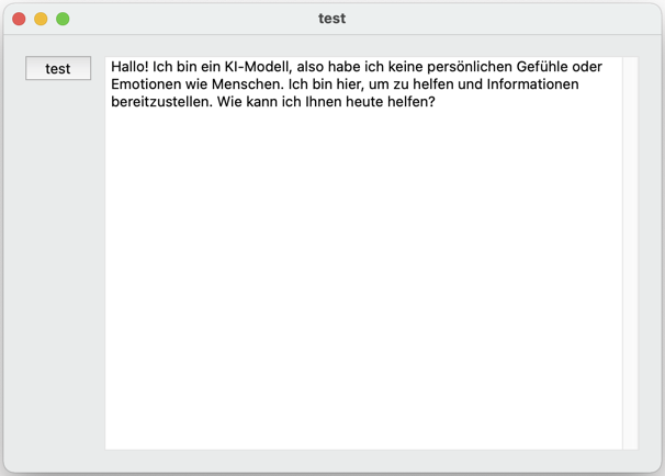

Die verwendete Programmiersprache ist doch vollkommen egal, hauptsache sie bietet entweder ein interaktives Shell-Objekt oder einen simplen TCP-Socket.
Auf beiden Wegen kann man eine JSON-Struktur an den Ollama-Server senden. Diese enthält alle möglichen Parameter und natürlich die Aufgabe/Frage (Prompt). Auf gleichem Wege erhalte ich die Antwort, die ich dann nur noch parsen muss.
Also soweit bin ich schon, der Teil funktioniert bereits ... auch ohne Python :-) Das hat mir bisher nicht gefehlt.
Im Bild die Antwort auf die Testfrage "Wie geht es dir?" in meinem eigenen Programm (Xojo) ...

Obiges Testprogramm ist im integrierten GUI-Designer von Xojo in 15s zusammengestellt, der eigentliche Programmcode (inkl. Regex, weil die KI mit sog. “ANSI Escape Sequences” zu antworten beliebte) umfasst keine 10 Zeilen. Und wird auf Klick zu einer eigenständig lauffähigen App für Mac, Win und Linux (ohne eine zusätzliche Laufzeitumgebung wie .NET, irgend ein "Redistributable" oder JRE zu installieren) ...
Es ist wichtig, dass man eine Sprache/Umgebung hat, mit der man schnell und produktiv arbeiten kann. Ich will Dich da auch gar nicht von Xojo abbringen. Ich finde nur, wenn man (wie Du) Erfahrung mit Softwareentwicklung und verschiedenen Programmiersprachen hat, dann ist Python weder schwer noch aufwändig zu installieren.
