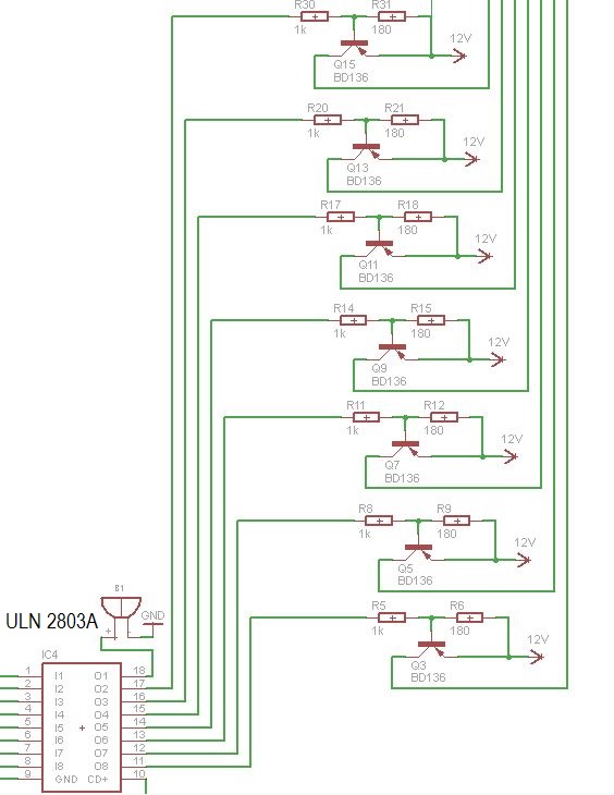

+12V schalten mit Atmega
Gast #4123570
Es gibt integrierte Highside-Treiber. Die werden mit Logikpegel
angesteuert und können mehrere Ampere schalten. Üblicherweise sind die
kurzschluß- und Übertemperaturfest und haben einen Diagnoseausgang oder
eine Möglichkeit zum Messen des Laststromes.
Z.B. Infineon BTS5120, BTS5180, BTS6133
Siemens BTS436, BTS442, BTS555 (bedrahtet)
STM VND810, VNQ810, VND5160, VND5050, VND7140, ...
