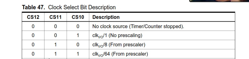

zibi dziubek schrieb:
> Jedoch sagt das Datenblatt:
> siehe Bild.
Was soll mir das jetzt sagen?
Sag ich doch: Der Timer ist gestoppt, weil er keinen Prescaler mehr hat.
Aber das beeinflusst ja die WGM Bits nicht. Und solange die auf PWM
stehen, hat der Timer den Portpin unter Kontrolle. Du hast halt eine
PWM, die momentan nicht läuft - aber - du hast nach wie vor einen Timer
im PWM Modus!
