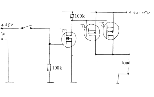

dieses ist mein erster Schaltplanentwurf, bislang habe ich immer nur
nachgebaut. Ich bitte daher um Nachsicht, dass ich eine vielleicht
banale Schaltung hier zur Diskussion stelle.
Für unsere Wohnwagenbatterie habe ich diesen
http://www.litrade.de/download/Chargery_BMS16_specification_V1.0.pdf
Akkuwächter gekauft.
Leider hat dieser keine open-collector Ausgänge für das An- und
Abschalten der Verbraucher sondern hier wird plus vermutlich durch einen
p-Fet geschaltet. Augenscheinlich sind die Ausgänge für den Anschluss
von Lastrelais ausgelegt, diese verbrauchen mir aber zu viel Strom. Die
Schaltlogig habe ich mit dem Schalter symbolisiert - siehe Anhang.
Die Schaltleistung sollte bei 150A liegen. Dieser Strom wird aber nur
kurzzeitig (20sec.) verbraucht.
Als T1 wollte ich einen BUz11.
als T2 2 IRF 4905
(http://www.reichelt.de/index.html?&ACTION=7&LA=3&OPEN=0&INDEX=0&FILENAME=C300%252FDIP%2523MED.pdf)
oder mehrere IRF 9310
(http://www.reichelt.de/index.html?&ACTION=7&LA=3&OPEN=0&INDEX=0&FILENAME=A200%252FDS_IRF9310.pdf)
verwenden.
Frage: funktioniert das so? Verbesserungsvorschläge?
Herzlichen Dank

Hallo Florian,
in Prinzip, ja (d. h., es funktioniert und es gibt
Verbesserungsvorschläge):
1. Wenn ich schreiben würde, dass der BUZ11 als Treiber wie mit Kanonen
auf Spatzen schießen wäre, wäre das arg untertrieben. Mit Kanonen auf
Mücken kommt eher hin. Ein Kleinleistungs-Transistor, FET (z. B. BS170)
oder ein BJT (BC547 oder tausende andere) wäre angemessen.
2. Ein Spannungsteiler im Eingang (BJT: 10k:1k, FET: 10k:10K), beim FET
vielleicht mit einer Schutz-Zenerdiode, könnte Schäden bei Transienten
auf der Betriebsspannung verhindern.
3. 100 kOhm ist seht hochohmig. Am Eingang des Treibers mag das noch
einigermaßen angemessen sein, bei den Leistungs-FETs würde ich wegen der
hohen Gate-Kapazitäten und eventuellen Leck- und Kriechströmen auf 1
KOhm reduzieren.
4. Die o. g. Transienten sind generell ein größeres Problem in
Fahrzeugen. Auch die Gates der Leistungs-FETs sind bei deiner Schaltung
ungeschützt. Dass es im Prinzip funktioniert ist irrelevant, wenn es nur
eine Weile bzw. im Laboraufbau funktioniert. -> Gate(s) über 1 kOhm in
Reihe ansteuern, ZD von Gate nach Source.
5. Der IRF4905-Link ist falsch, aber den IRF4905 halte ich für gut
geeignet. 2 oder mehrere davon parallel schalten ist in Ordnung, das
kann man mit FETs gut machen.
6. Du musst mehrere parallel schalten, denn 20 s ist defakto
Dauerstrom und dafür sind mindestens 2 FETs (148 A) erforderlich, eher
aber 4 FETs sinnvoll.
Uwe

Hmmm, das mag im Prinzip so gehen, doch besser wäre in jedem Fall ein
gutes KFZ-Ralais.
Wenn Du mehrere FETs parallel betreibst, dann muss Du für einen
Ausgleich der immer bestehenden Exemplarunterschiede sorgen.
Üblicherweise verwendet man dazu kleine Widerstände (so um 0,1 Ohm), die
aber für 150A schon einiges vertragen müssen (kurzzeitig). Dadurch
werden die Ströme halbwegs gleichmäßig auf die FETs verteilt. Ohne R
schaltet wahrscheinlich immer einer alles.
Old-Papa

Gast #4466933
Stromausgleichswiderstände werden hier nicht benötigt werden, sind sogar
völlig unnötig da die Mosfets, im Gegenteil zu Bipolartransistoren,
einen positiven TK aufweisen. Daher wird der mit dem meisten Strom
hochohmiger und überlässt den anderen dadurch wider mehr.
Wichtiger wird bei dem Strom die Leitungsführung werden, damit der
Spannungsabfall zwischen den Transistoren nicht zu deutlichen
Stromunterschieden führt.
Daher würde ich hier die Zuführung von der einen und die Ableitung zur
anderen Seite vornehmen.
Ichbin

Florian G. schrieb:
> Augenscheinlich sind die Ausgänge für den Anschluss von
> Lastrelais ausgelegt, diese verbrauchen mir aber zu viel Strom. [...]
Das ist natürlich Humbug. Wenn du 150 Ampere verbrauchst, musst du nicht
an 1 A für das Relais sparen. Mit zwei IRF4905 würde man übrigens mehr
verheizen, als in einem Relais.
Rechne doch mal aus wieviel Leistung in den MOSFETs hängen bliebe.
Die Schaltung von so einem Strom mit MOSFETs ist nicht trivial, du
brauchst fette Treiber, eine Schutzschaltung vor Spannungsspitzen und
sicher ein paar Versuche bis die Schaltung läuft.
OP #4467161
@ Uwe Beis (uwe_beis)
herzlichen Dank für das fundierte Komentar.
Ich habe vergessen zu erwähnen, dass die 18V Schiene recht gut
stabilisiert ist. Da hängt nur der Akkuwächter dran. Dieser ist nur sehr
hochohmig >>100k mit dem Akku verbunden. Der Spannungsteiler am Eingang
tut ja aber nicht weh, mache ich also.
Die Ansteuerung der p-Kanal Fets habe ich noch nicht ganz verstanden.
Wenn ich das richtig verstanden habe, empfehlen Sie
VCC  VCC
1k    ZD
|----------Gate
1k
BJT
Ground
Dann hat das Gate aber nur noch 5V. Reicht das aus, um den IRF4905 voll
durchzuschalten?
Geht es vielleicht mit 10k:
VCC  VCC
10k    ZD
|----------Gate
1k
BJT
Ground
@  Ichbin (Gast)
Die IRF4905 wollte ich auf eine 2-lagige Platine löten. Drain auf die
eine Seite, Source auf die andere.
@ Old Papa (old-papa)
die 150A Relais, die ich gefunden habe, verbrauchen alle >200ma. Das
sind 14,4 Ah in 3 Tagen. Nur für den Akkuwächter, das ist mir zu viel.
Theoretisch könnte man bipolare Relais verwenden. Die Ansteuerung ist
aber nicht ganz einfach, v.a. wenn sie auch im Fehlerfall sicher
ausschalten sollen.
#4467206
Sascha schrieb:
> Thermisch koppeln
Aber wäre das hier nicht sogar kontraproduktiv? Gut, ich meine, es wäre
zwar kein "no go", weil sich die leichten Unterschiede beim Rds(on) kaum
besonders stark auswirken würden, aber der...
Ichbin schrieb:
> positiven TK
...verlöre die genannte "Symmetrierwirkung".
Mal zurück zu Relais vs. FET: Meines Wissens liegt der Kontaktwiderstand
von Leistungsrelais (zumindest kalt / beim Einschalten) doch unter
2mOhm.
Und das müßte man schon unterbieten, auf z.B. 1mOhm mit min. 3
parallelen...
http://www.infineon.com/dgdl/Infineon-BSC030P03NS3G-DS-v02_01-en.pdf?fileId=db3a30431d8a6b3c011d90d084910435
#4467223
Jetzt verstehe ich etwas nicht ganz. Der Spulenstrom würde doch auch nur
verbraucht, solange das Relais angezogen bliebe, oder nicht?
Ich dachte, Dir ginge es darum, auch in den nur 20 sek. nur einmal
das/die Gate/s je einmal auf- und entladen zu müssen. Und evtl. halt als
Zuckerl noch weniger Leit-Verluste haben zu können.
Was anderes: Also außer den manchmal bis zu 150A, und das recht selten,
und nur max. sek. lang, passiert nix?
OP #4467793
Da haben wir uns missverstanden. Die Wohnwagenbatterie versorgt alle
Verbraucher. Der Akkuwächter soll eine Tiefentladung der Batterie
verhindern. D.h. das Relais wäre angezogen bis der Akku leer wäre
(einige Tage) auch wenn nur einige LEDs brennen. Nur der max Strom von
150A fließt für Sekunden.
