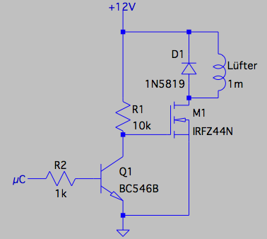

Der Atmega steuert den BUZ direkt an? Dann ist das kein Wunder, der BUZ
macht mit 5V noch nicht richtig auf. Hast du einen BC547 oder was
ähnliches in der Schublade liegen? Dann steuere den BUZ11 an wie im
Anhang gezeigt, dann wird der auch nicht heiß da er dann eine
Gate-Source-Spannung von 12 VDC bekommt mit der er richtig öffnen kann.

OP #6016963
Vielen Dank für die Antworten!
Die Schaltung ist denkbar einfach. Kein gate Vorwiderstand ATmega hängt
direkt am Gate, FET mit source an GND, darüber der Motor direkt an 12V
und drain.Als Messgeräte habe ich hier leider nur ein Multimeter.
Angesteuert werden handelsübliche PC Gehäuselüfter - viele parallel.
Freilaufdioden sind integriert.

#6017033
Yaya Y. schrieb:
> Da ich sowieso jetzt bestellen muss, was wäre eurer Meinung nach besser
> bzw. was würde reichen?
Wenn du eh was bestellst dann kaufe einen Transistor wie MaWin es
vorschlug, also einen Logic-Level-FET. Mein Vorschlag ist nur ein
Notbehelf wenn man die Teile eh schon in der Schublade hat. Extra zur
Ansteuerung würde ich die nicht kaufen.

Gast #6033603
Ich wollte mal ein kurzes Status update geben.
Hab mir nen logic level MOSFET und nen gate Treiber geholt aber das
Resultat war dasselbe. Hab dann mit Kondensatoren und Widerständen
experimentiert und es ist klar geworden, dass es durch die Spulen zu
Resonanzen und dadurch zu spikes kommt und die irgendwie (hab leider
kein Oszi zur Hand) dafür sorgen, dass der MOSFET heiß wird. Ich konnte
das mit Widerständen und Kondensatoren etwas drosseln, aber es war stark
abhängig von der PWM Weite.
Am Ende hats dann eine kleine Schottky mit niedriger Schwellspannung als
Leerlaufdiode geschaltet getan. Anscheinend sind die Dioden in den
Lüftern nicht schnell genug (oder es ist was anderes). Jedenfalls wird
die Diode im Normalbetrieb nicht warm. Nur bei einer bestimmten
Pulsweite heizt sie sich etwas stärker auf. Der MOSFET bleibt kalt (auch
der BUZ11), auch wenn er ohne gate Treiber betrieben wird.
