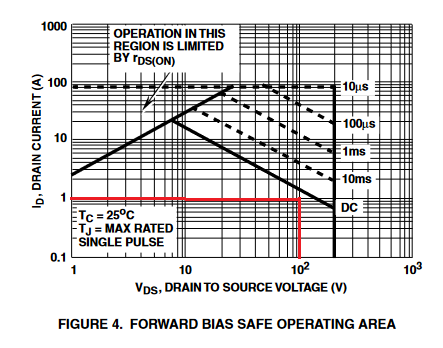

Hallo Forum,
in jedem vernünftigen Datenblatt eines Transistors gibt es ein
SOA-Diagramm.
Zusätzlich gilt ja, dass man sich von den absolut maximum ratings ein
Stück weit fernhalten sollte.
Jetzt ist die Frage: wie weit sollte man die erlaubten Werte des SOA
ausreizen bzw. wie viel Abstand sollte man zu den dortigen Grenzen
halten?
Konkret habe ich mal das SOA vom IRFP240 gewählt und dort den Punkt für
Ugs=100V und Id=1A markiert.
Ausreichende Kühlung von 100W mal vorausgesetzt, ist das ein Zustand,
den man diesem Transistor bei DC zumuten kann?
Wie weit (vielleicht in Prozent) sollte man sich von der Grenze
fernhalten?
Was sagt Eure Erfahrung?
Gast #6929863
Dann kannst du an die Kurve ran gehen.
Aber ausreichend kühlt man selten.
Bessere Datenblätter (meist nur auf Nachfrage erhaltlich) haben noch
Kurven je nach Tc.
Ein Original-Transistor soll die SOA aushalten, schliesslich wurde die
dafür ermittelt.
Transistoren gleicher Typennummer anderer Hersteller sind aber
vielleicht nicht so gut.
Und Fälschungen aus obskurer Quelle lassen sich gerade dadurch
entlarven, dass sie schon unterhalb der SOA kaputt gehen.
Also meine 2N3772 von ISC gehen jedenfalls kaputt bevor die SOA des
2N3772 von OnSemi für das das Netzteil mit Kühlkörper ausgelegt ist
überschritten wird.
Bei ISC gibt es sicherheitshalber auch kein SOA Diagramm im Datenblatt.

Es gibt noch einen Punkt:
Zwar kann man den Bereich praktisch voll ausnutzen, es gibt aber z.B.
auf dem Gebiet des Explosionsschutzes die Forderung, alles mindestens
30% oder 50 überzudimensionieren, um einzelne Exemplarstreuungen sowie
Ungenauigkeiten beim Erstellen des Diagrams abzufangen.
Consumer-Zeug wird auch gerne mal ausserhalb der SOA betrieben,
hauptsache, es überlebt die 2 Jahre Garantie.
OP #6929911
> Abschnitt "spirito effect".
Ist das nicht quasi der 2. Durchbruch?
> Bitte nicht im Linearbetrieb.
Tippgeber schrieb:
> alles mindestens
> Ungenauigkeiten
Wenn ich die Spiritio Region aus dem Link auf mein SOA übertrage, wäre
ich bei Uds=60V und Id=1A ausreichend überdimensioniert, um auf der
sicheren Seite zu sein?
Gast #6930067
Nein, weil das von FET zu FET verschieden ist. Es ist nicht im
Datenblatt angegeben.
Daumenregel: Moderne FET mit kleinem RDSon sind für lineare Anwendungen
schlicht ungeeignet, wenn sie dafür nicht extra angeriesen werden.
Meiner Meinung nach gibt es mehrere Wege, mit denen man das lösen kann:
1. BastlervarianteI:
Man verwende Bauteile, die andere Leute für solche Anwendungen
erfolgreich verwendet haben.Also Typen die man in Stromsenken und
ähnlichen Anwendungen findet. Gern sind das ältere Typen.
2. Bastlervariante II:
Man teste das Ganze mit der doppelten/dreifachen Leistung. Wenn der FET
das aushält, wird es schon irgendwie passen.
3.Entwicklervariante:
Man verwendet Typen, die vom Hersteller extra für solche Anwendungen
angepriesen werden. Oft ist das bei Planar-Typen der Fall. Infineon hat
auch welche.
https://www.infineon.com/cms/de/product/power/mosfet/n-channel/optimos-and-strongirfet-latest-family-selection-guide/optimos-linear-fet-100v-150v-200v-/
Als Bastler muss man es wirklich nicht zu genau nehmen...
OP #6930141
Das SOA zeigt eindeutig eine Kruve für DC.
Und ein Rds,on von 180 mOhm würde ich nicht unbedingt als klein
bezeichnen. Der BUZ11 hat eines von 40mOhm und soweit ich weiß, gilt das
nicht als besonders niedrig.
Oder sehe ich das falsch?
Gast #6930392
Ja siehst du falsch, du musst das anders rechnen:
Rth = 0.83 + 0.24 = 1.07 Grad/Watt ohne Isolationsscheibe zum Kühlkörper
(laut Datenblatt).
Max. Junction Temperatur ist 150 Grad.
Annahme: Kühlkörpertemperatur = 85 Grad,
         Max. erlaubte Junction Temperatur 135 Grad.
Maximale Leistung = (135 - 85) / Rth = 47 Watt
Gast #6930404
Nachtrag:
Diese Rechnung ist nur gültig, wenn du nicht in den Bereich
positiven Temperaturkoeffizienten kommst (2ter Durchbruch).
Das könnte bei dem betagten Mosfet der Fall sein, angeblich ist der
relativ gutmütig.
Wobei positiver Temperaturkoeffizient nur bei relativ hohen Spannungen
und kleinen Strömen ein Problem ist.

OP #6930483
> (laut Datenblatt).
Das ist soweit korrekt und bedeutet, dass 60V und 1A nicht
funktionieren.
Aber liege ich mit meiner Argumentation, dass der IRFP240 für DC
geeignet ist, weil DC-Kurve spezifiziert und Rds,on verhältnismäßig
groß, richtig?
#6930502
Für linearen Betrieb ist der Rds(on) doch sowieso ziemlich schnurz, wenn
er ja nicht voll durchgesteuert wird. Die maximale Verlustleistung von
klar für Linearbetrieb vorgesehenen MOSFETs hängt massgeblich vom
Gehäuse ab. Nicht so die reinen Schalt-MOSFETs - deren AbsMax-Angaben
erinnern stark an PMPO-Angaben von Audioverstärkern.
Wenn man mal einen neueren MOSFET mit DC-SOA findet, merkt man
vielleicht, dass der besonders bei höheren Spannungen nicht weit von den
Urviechern weg ist, oder gar locker in die Tasche gesteckt wird. Ein
krasses Beispiel ist der IRFB7430, der immerhin DC im Datasheet stehen
hat, von dessen beeindruckenden 375W/195A bei 40V aber nur noch
~12W/0,3A übrig bleiben. Und dann schau mal beim ollen BUZ11 rein.
Merke: Ein MOSFET wird nicht schon deshalb zum dafür geeigneten Bauteil,
bloss weil in der SOA eine DC Kurve drinsteht.
Gast #6930563
> funktionieren.
Funktionieren würde es schon, wenn du einen besseren Kühlkörper
einbaust...
> groß, richtig?
Nein. Rds hat damit erst mal gar nichts zu tun, und die DC Kurven sind
bei den alten Mosfets nur extrapoliert.
Rds hängt bei gegebener Technologie nur von der Chipgrösse ab.
Neuere Datenblätter haben den Effekt manchmal drinnen
(die DC Kurve hat einen 2 Knick ähnlich bei bei NPN).
Einen ersten Eindruck bekommst du so:
Schaue dir Id über Vgs mit der Temperatur als Parameter an
(ist öfter mal im Datenblatt drinnen).
Finde Vgs für einen relativ niedrigen Strom bei 25 Grad.
Dann schau was passiert, wenn die Temperatur auf 100 Grad ansteigt.
Wenn der Strom stark steigt, dann hast du ein Problem.
Wenn dir das alles zu umständlich ist, dann nimm einen NPN oder
einen dafür spezifizierten Typ, es gibt ja etliche.
Oder du spezifizierst den Mosfet halt selber, wenn du zur Geiz ist Geil
Fraktion gehörst...

#6930591
Hat mich mal einen dicken BSM181 gekostet!
Bei 25V und 200W war alles gut.
Bei 40V und nur 4A war er dann ganz schnell tot...
Ohne zuvor Auffälligkeiten zu zeigen.
Für Stromsenken und ähnliches würde ich die anfangs genannten 30%
mittlerweile nicht als Reduzierung von der Maximallast sondern als
maximale Dauerbelastung annehmen.
