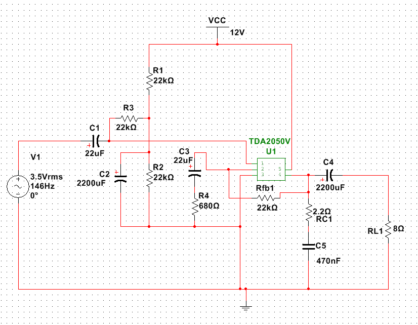

Ich habe einen Sinus bei 146Hz und 5V Amplitude und möchte gerne mit dem
TDA2050V das ganze verstärken. Ich habe das mal so wie im Schaltplan
aufgebaut (gemäss Datenblatt
http://pdf1.alldatasheet.com/datasheet-pdf/view/172736/UTC/TDA2050L-TB5-T.html)
doch ich bekomme kein Ausgangssignal. Habe ich da etwas übersehen? Ich
habe nur 2200uF Kondensatoren, die müssten ja auch gehen für Amplituden
< 40V gemäss Datenblatt.
Gruss Geri

Ähhm. Mit 12V single supply kann der TDA2050 gerade mal 9V_pp am Ausgang
bevor er übersteuert, das sind knapp 3.2V_rms. Wenn du vorne 3.5V_rms
reinsteckst, dann würde ich nicht von "Verstärkung" sprechen.
Dann hast du etwas falsch aufgebaut. Die Schaltung an sich ist richtig.
Allerdings hat sie mit V~=33 eine viel zu große Verstärkung, um 3.5V_rms
am Eingang zu verkraften (sie wird dann gnadenlos übersteuern). Die
Verstärkung des TDA2050 kannst du allerdings nicht beliebig niedriger
machen, unterhalb 24dB (~16-fach) wird er instabil. Also brauchst du
noch einen Spannungsteiler (am sinnvollsten wohl: ein Poti) am Eingang
um dein Nutzsignal abzuschwächen.
> Ich habe nur 2200uF Kondensatoren, die müssten ja auch gehen für
> Amplituden < 40V gemäss Datenblatt.
Vollkommen Wurst. Wichtiger sind die Abblockkondensatoren an der
Betriebsspannung. Und zwar sowohl ein dicker Elko als auch (nahe am IC)
ein 100nF Kerko. Und natürlich genügend Betriebsspannung. Deine 12V sind
ein Witz. Ein schlechter.
