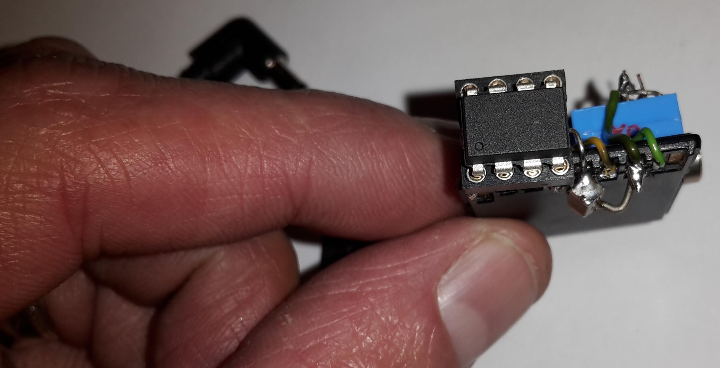

Fotos vom Serviervorschlag "DIP-Sockel an SD-Adapter-Karte in
Freiluft-Verdrahtung" habe ich mal beim dicken Kim in Übersee
hinterlegt:
https://mega.nz/#F!ZwsEiKRL!IRHqlOjgTfNEtaYAxG9Q6g
Have fun!

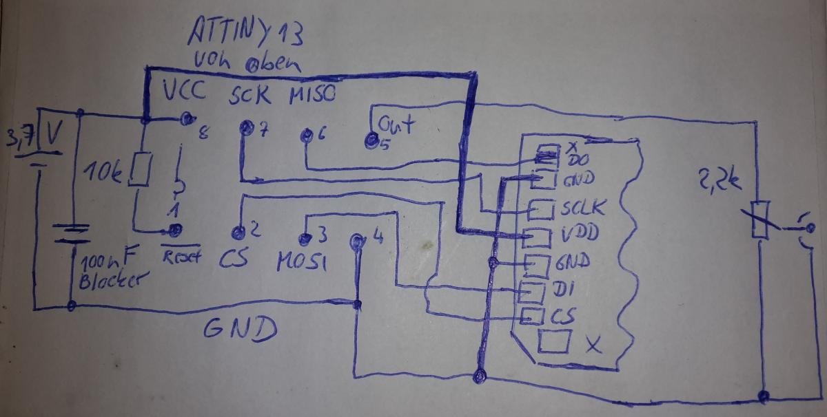

> Vermutlich bin ich blind... aber ein Schaltbild wäre hilfreich.
 Ports auf Eval-Board
Fkt.     AT11/12/13   2313     JP40
Out      5-PB0 OC0A   17-PB5
MISO     6-PB1 OC0B   18-PB6
SCK      7-PB2        19-PB7
CS       2-PB3        16-PB4
MOSI     3-PB4        15-PB3
das habe ich in der sdread.c gefunden
Äxl
OP

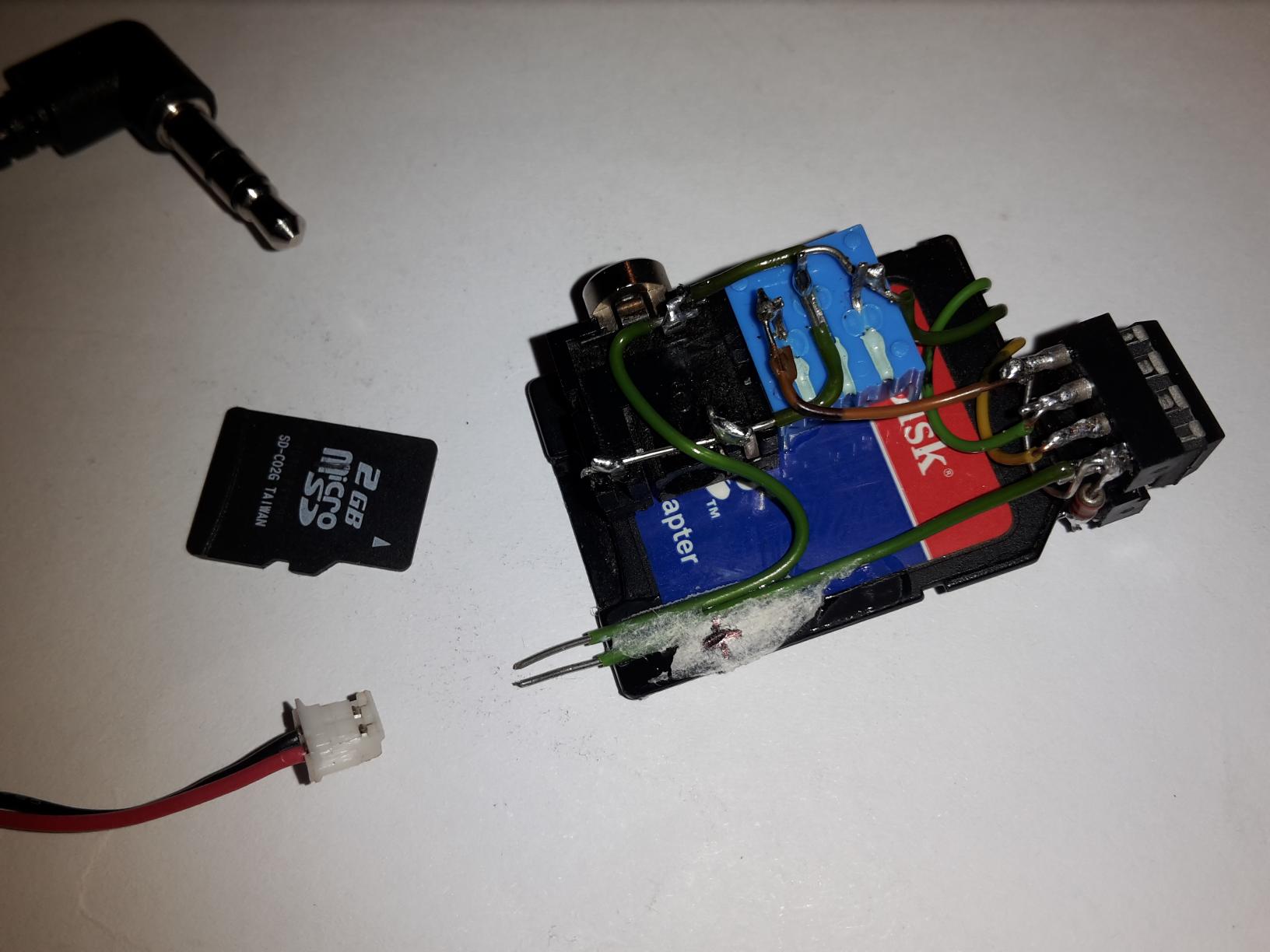

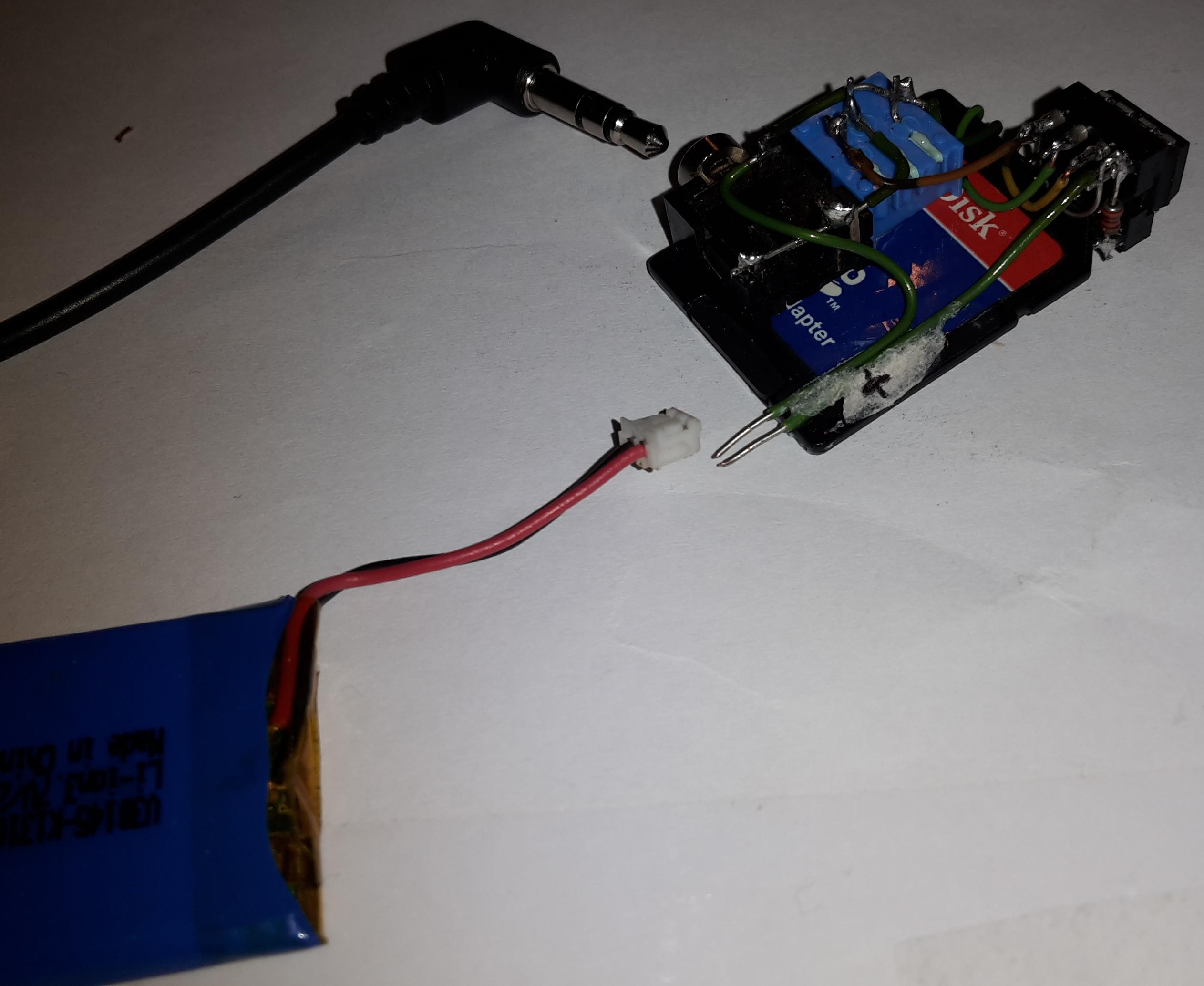

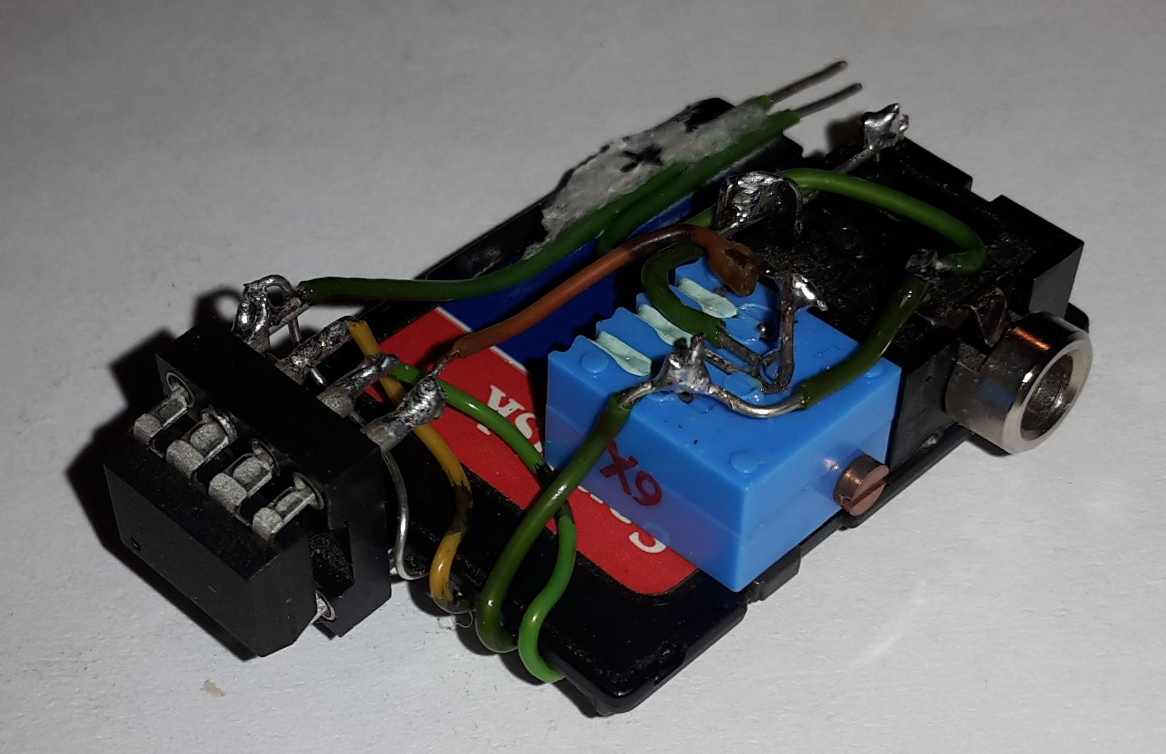

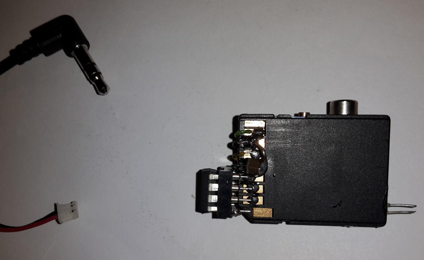

@rufus:
Weil das Formular hier schon zu Datensparsamkeit bei den Anhängen
aufruft, dachte ich, das "Beiwerk" könnte vielleicht besser ausgelagert
werden.
Hab die Fotos hier jetzt mal zusätzlich angehängt, dann ist hier auch
alles komplett.

Wegen Schaltplan war ich wirklich etwas spärlich, in der gleichen Datei
ist
direkt unter der Tabelle eine "Zeichnung" wie der DIP-Sockel am Besten
an die SD-Karte passt. Gut, die Ansicht des Sockels ist von unten, das
erklärt sich vielleicht nicht unmittelbar von selbst :)  :
  SD-Card
  /  1   2  3   4   5   6   7
  9  CS  DI GND VDD SCK GND DO  NC NC
  1  2   3  4
  /R CS  MO GND
     SCK
  VCC    MI Out
  8  7   6  5
  DIP-Socket
