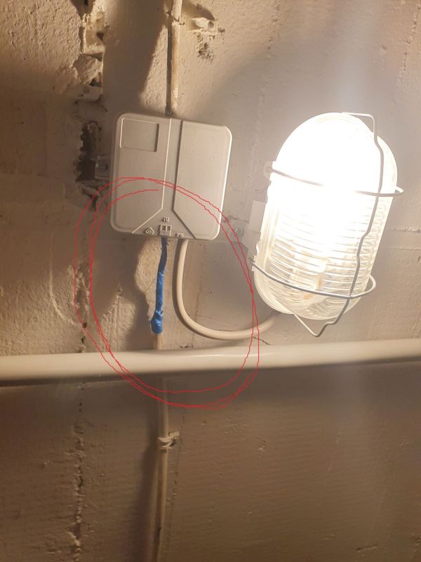

Hallo zusammen, unsere Hausgemeinschaft ließ im Keller die Elektrik erneuern (mit neuer Unterverteilung). Natürlich nur den gemeinschaftlichen Teil, jeder Eigentümer ist für seinen Kellerraum selbst verantwortlich. Es wurde auch ein FI für jeden Keller eingesetzt und dreiadrig in den Kellerraum verlegt. Nun, nachdem ich meinen Keller auf dreiadrig umgestellt habe und meine Steckdose mit Duspol durchtesten wollte, bin ich ziemlich entsetzt. 1. FI lässt sich per Duspol mit zugeschalteter Last zwischen L und PE nicht auslösen. 2. Potentialunterschied zwischen N und PE vorhanden, auch mit zugeschalteter Last noch Messbar. Wir haben hier ein TN-C Netz. Ich vermute die Erde wurde einfach irgendwo abgegriffen. Nach meinem Verständnis muss hier nachgearbeitet werden. Ich möchte nun die Firma um Nachbesserung bitten, oder kann das unter irgendwelchen Bedingungen so wirklich richtig sein? Bin ja ein E-Ing und kein Installateur...

Da muss mindestens überprüft- und im Zweifel nachgebessert werden! Im Idealfall von der Fachkraft, die das verzapft hat. Als Lehre und als Nachweis!
#6691554
Jedenfalls erreichen, daß noch mal geprüft wird. Das kann eine Kleinigkeit sein wie lose Klemme, oder was größeres wie unterbrochene / oxidierte Verbindung N-PE im Hauptverteiler. Wenn der Meister hört es ist Spannung auf dem Schutzkontakt wird er sich hoffentlich beeilen.
#6691558
Ok, freut mich, dass mich mein Gefühl nicht trügt... dann rufe ich Montag mal die Hausverwaltung an. Danke euch!
Eine kleine Spannung zwischen PE und N ist normal wenn irgendwo im Strang ein Verbraucher läuft. Das gibt einen Spannungsabfall auf N.
Einhart P. schrieb: > Eine kleine Spannung zwischen PE und N ist normal wenn irgendwo im > Strang ein Verbraucher läuft. Das gibt einen Spannungsabfall auf N I I V Rene P. schrieb: > 1. FI lässt sich per Duspol mit zugeschalteter Last zwischen L und PE > nicht auslösen. Das ist doch schon entscheidend. ^^
Das ist in der Tat ein Problem.
#6691666
Michael M. schrieb: > Das ist doch schon entscheidend. ^^ Das sehe ich ganz genau so, das sollte schon Grund genug sein dort nachzuschauen. Danke an den TO, dass tatsächlich gemessen und nicht einfach nur angeklemmt wurde!
Andre schrieb: > Danke an den TO, dass tatsächlich gemessen und nicht einfach nur > angeklemmt wurde! Gerne ;-) Habe bei der Hausverwaltung einen Termin mit der Fachfirma zur Nachprüfung angefordert.

Mensch schrieb: > Jeder, auch im oder sogar besonders im Beruf macht Fehler und oder macht > es sich auch mal einfach, ist mal unaufmerksam usw. > Deswegen gleich anzinken, am besten noch behördlich... Ja, es ist richtig, dass jedem mal ein Fehler passiert. Aber ich habe im Gemeinschaftlichen Bereich bei uns noch den Freund hier gefunden (siehe Foto). Und das bekomme ich von einem Elektriker geliefert, der sich über die Hausgemeinschaft ordentlich entlohnen ließ. Das ist absichtlich "schnell schnell" Sorry. Kein Verständnis. Auch, dass bei mir in der Installation nach Fertigstellung offensichtlich nicht geprüft wurde... kein Verständnis.

Rene (icebear), wende Dich vertrauensvoll an die Schlichtungsstelle der örtlich zuständigen Elektroinnung. Der Elektriker wird umgehend nachbessern, was in Deinem Fall heisst: Er wird (Reihenfolge stellt keine Gewichtung dar) - eine zweite Klemmdose setzen (etwa am unteren Bildrand in Deinem Foto). - "Oben im Bild" die Nagelschelle erneuern. - in Deinem Keller messen. - den Erderwiderstand messen und das vorschriftsmässig protokollieren. Das kostet Dich einen Anruf und hat nichts, aber auch gar nichts, mit "anschwärzen" oder "petzen" zu tun. Die Schlichtungsstelle ist genau dafür da. Sie ist bei der zuständigen Innung angesiedelt, nicht bei der Handwerkskammer.
