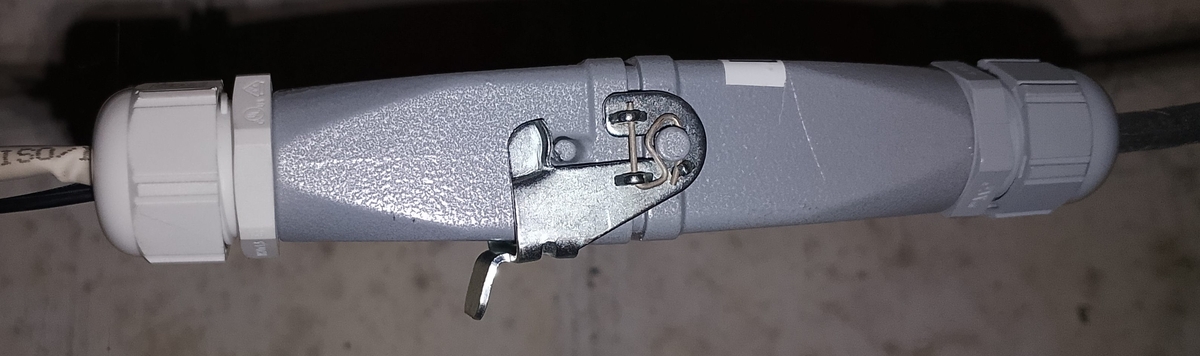

im Schützenverein werden Messrahmen von Meyton per Verlängerung angeschlossen. Laut Website sind am Messrahmen Amphenol Tuchel C146. https://support.meyton.info/files/de-DE/371368203372290571.html
Das Kabel selbst ist eine Buchse zu Stecker Verlängerung, auf den Metalltüllen steht EPIC(R). Sieht mir nach LAPP aus.
Nun würde ich das Steckergesicht gerne an einem robusten Schaltkasten anschließen und bräuchte also eine panelmontierbare, mit Hebel ausgestattete Buchse. So wie ich das verstehe gibt es ein Gehäuse, einen Buchseneinsatz und die Crimpkontakte.
Kernfragen:
Sind die Tuchel C146 kompatibel zu Lapp Epic?
Kennt jemand eine gute Bezugsquelle für eine panelmontierbare Buchse mit Hebeln für 4 Stück?
