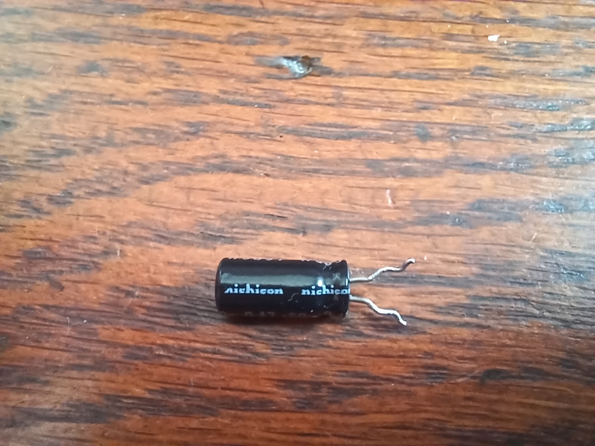

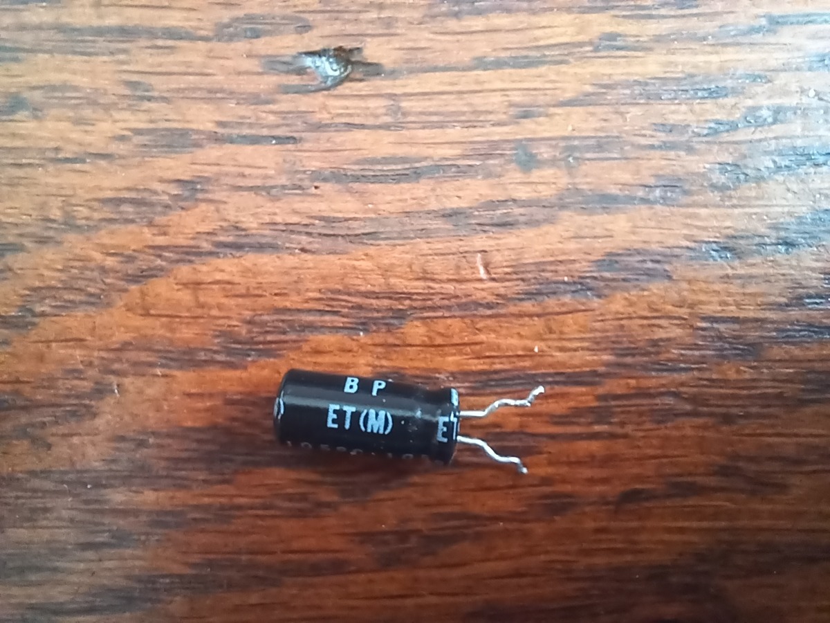

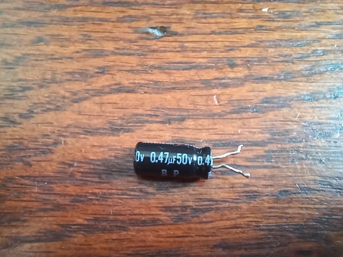

ich tausche von einer älteren Platine alle Elkos aus, weil einige schon bäh. Weil nur 5 an der Zahl, einfach mal alle neu.
Schon schön Ersatz gekauft und dann festgestellt, das ein Kandidat keinerlei Markierung für die Polarisation hat. :( Und das, obwohl BP aufgedruckt ist?
Ich kam auf die gloreiche Idee, einfach mal den Kondensator ans Netzteil zu hängen und zu schauen, bei welcher Polung halt eben ein Strom fließt (der Kondensator also falschrum abgeschlossen ist) Auch hier zeigt sich (im vergleich zum neuen Ersatzkondensator, welcher sich falschrum rasch entlädt, und beim neuanschließen immer funkt, richtig rum halt nicht) leider kein wirklicher Unterschied. Auf der Platine ist leider auch keine Aufschrift die es verrät und die Beschaltung geht an einen Kontakt, von dem ich auch nicht weil, welche Polung er verlangt.
Hat irgendjemand Ideen oder Tips, wie ich das rausfinden kann. Der Kondensator ist aus den 90ern, dementsprechend finde ich im WWW auch nichts zu dieser Serie.
Aufschriften: Nichicon H9037 105°C 0,47uF 50V BP ET(M)
Siehe auch Bilder. Auch oben oder unten an den beinchen keine Hinsweise
OP #7644299
Achso ja klar. Tut mir leid, hab abgespeichert, dass Bi-Polar gepolt und nicht ungepolt ist...manchmal frag ich mich, ob mein Hirn aussetzer hat..
Deckt sich übrigens mit der Platine, weil alle restlichen Polaritäten auf der Platine gekennzeichnet sind, nur bei dem nicht.
Trotz der blöden Frage, danke für die Antwort!!
Wen es interessiert, es wird ein schönes Volvo 940er Tacho wieder Fit gemacht :))
