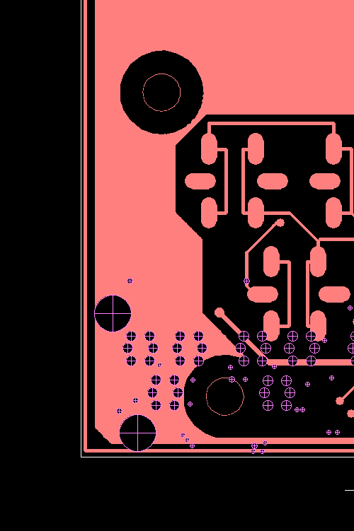

ich wollte in Eagle die Bohrdaten exportieren. Ich habe dazu den Cam
Prozessor genommen und den excellon Job.
Das angehängte Ergebnis habe ich erhalten. (Screenshot aus GCPrevue)
Die Lochdurchmesser stimmen. Allerdings sind die Positionen wie man
sehen kann völlig falsch.
Die Löcher Positionen sind irgendwie in inch*10^-1
z.B. das Große Loch ganz links unten ist bei X = 5,4mm
0,54 inch = 13,71 mm  (bei 13,7 sollte es eigentlich sein)
Macht irgendwie keinen Sinn für mich. Ich habe auch nichts gefunden wo
man etwas umstellen könnte?
MfG

Beim Im/Export von Excellon Daten ist das mn Format zu beachten.
Excellon Daten werden ohne Dezimaltrenner ausgegeben.
Aus 12345 wird bei mn 2,3 12,345
Aus 12345 wird bei mn 3,2 123,45 usw.
Das läßt sich beim Import meistens einstellen.

Ich habe das jetzt beim Import umgestellt. Irgendwie hat es die Bohrer
als inch erkannt und die Positionen als mm.
ich habe mir dir *.dri Datei anbgesehen. Da steht inch drin und nichts
von mm:
     Units             : 1/10000 Inch
Also hat dann wohl GC Prevue seltsame Sachen gemacht.
Danke

Heist das M72 dann es ist metrisch? Wobei die Koordinaten untendrunter
in inch sind so wie ich das sehe.
Nein, zöllig.  Dann ist der Bug im gcpreview, ganz eindeutig.
