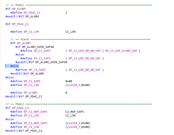

Guten Morgen, geht ums einbinden einer Software. Ich möchte einen VPC3 Profichip ASIC mit einem altem Intel Prozessor ansteuern. Nur dass Problem ist, dass verwenden der Software welche ich von Profichip bekommen habe. Wenn ich das Programm in meine Software einbinde haut mir mein Tasking-Compiler einige Errors raus, z.B. einen Syntaxerror. Wenn ich aber dann zur angegebenen Zeile im Programm gehe, dann kann ich dort aber keinen Syntaxerror finden. Hat vielleicht jemand Erfahrungen mit der Software von Profichip oder eine Idee wie ich vorgehen kann um dass Programm richtig einzubinden um den VPC zum Laufen zu bringen? Danke schonmal für die Antworten Max

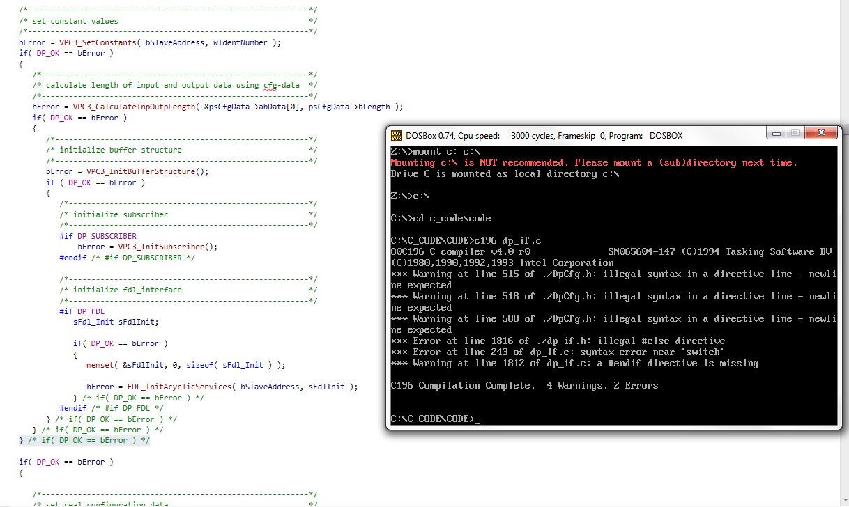

Lothar M. schrieb: > Max W. schrieb: >> z.B. einen Syntaxerror. > Welchen? Hier ist ein Screenshot mit der Meldung des Compilers, ist hier zwar nur ein Warning, aber hab die gleiche Meldung auch schon mal mit einem Error bekommen. Die Line 515 ist jene die ich im Code markiert habe. > BTW: der Titel "Software Problem" ist ein wenig wie "Auto geht nicht". > Wäre da ein Titel wie "Probleme beim Einbinden von Fremdcode für VPC3 > Profichip" aussagekräftiger? Denn es haben hier viele ein "Software > Problem"... Stimmt irgendwie, dachte aber der Titel ist zu lang aber werds gleich mal ändern.

Das Bild hat nichts mit den Fehlermeldungen zu tun. Schau dir das Header-File an die Stelle, die dein Compiler anmeckert. Und nicht was deine IDE dir angeblich zeigen will
Max W. schrieb: > comp-Fehlermeldung.JPG Die allerletzte Zeile über jeder Texteingabebox sagt:
1 | |
2 | |
Und warum? Weil jpg ein verlustbehaftetes Bildformat ist, bei dem dann bei scharfen Kanten (Schrift) Artefakte auftauchen. Siehe Bildformate Du musst dir mal die angemäkelte DpCfg.h und die DP_if.h ansehen. Das sind die ersten Fehlermeldungen, die auftauchen. Und ich denke, das ist nicht die gescreenshotene Datei...
Lothar M. schrieb: > Du musst dir mal die angemäkelte DpCfg.h und die DP_if.h ansehen. Das > sind die ersten Fehlermeldungen, die auftauchen. Und ich denke, das ist > nicht die gescreenshotene Datei... Jop war die falsche Datei. Aber ich seh bei der Datei DpCfg.h in der Line 515(wieder die markierte) auch keinen Syntaxerror.

Ließ die Fehlermeldung mal genau. Wahrscheinlich hat sich in den Zeilen ein illegales Zeichen eingemogelt, dass dein Compiler nicht mag
#4293708
Der "Kommentar" eine Zeile vorher ist nicht gefärbt, wird also vielleicht nicht als Kommentar, sondern als Code gewertet.
#4293710
Ich vermute, er will das
1 | |
nicht. Er sollte ja eigentlich ab dem "//" deen Rest der Zeile grün färben (Kommentar). Er schreibt aber alles blau. Mach mal vor den zwei Schrägstrichen ein Leerzeichen rein und schau, ob der Kommentar dann grün wird. Oder setz den Kommentar auf eine neue Zeile.

Dein Tasking-Compiler ist von 1994? Die Einzeligen "C++-Style" Kommentare mit // sind IIRC erst mit C99 offiziell in C vorhanden. Versuch mal die alle in /* .... */ umzuändern...

Planlos schrieb: > Dein Tasking-Compiler ist von 1994? Keine Ahnung aber er läuft unter DOS :D > Die Einzeligen "C++-Style" Kommentare mit // sind IIRC erst mit C99 > offiziell in C vorhanden. > > Versuch mal die alle in /* .... */ umzuändern... Klingt ganz vernünftig aber die // Kommentare hat er mir bei anderen Programmen auch genommen? Aber ich denke bei den Präprozessor-Anweisungen mag er diese Kommentare nicht.
Planlos schrieb: > Versuch mal die alle in /* .... */ umzuändern... Wirklich ein guter Tipp, muss zwar jetzt alle Files durchgehen und die haben teilweise bis zu 1000 Lines aber dafür hab ich jetzt wieder die Hoffnung dass ich es zum Laufen bkomme :D Danke nochmals.
Max W. schrieb: > Planlos schrieb: > >> Versuch mal die alle in /* .... */ umzuändern... > > Wirklich ein guter Tipp, muss zwar jetzt alle Files durchgehen und die > haben teilweise bis zu 1000 Lines aber dafür hab ich jetzt wieder die > Hoffnung dass ich es zum Laufen bkomme :D Denke ich ehrlich gesagt nicht. Wenn das das Problem wäre, dann hättest du tausende Fehlermeldungen bekommen und nicht nur ein paar. Auch wenn die // Kommentare erst sehr spät offiziell zur Sprache hinzugekommen sind, haben viele Compiler das schon weit früher unterstützt, weil es ganz einfach praktisch war. Du wird sich wohl irgendwo tatsächlich ein Zeichen mit einem ASCII COde, der nicht als sichtbares Zeichen angezeigt wird, eingeschlichen haben. Kommt schon mal vor. Schreib die Zeile neu und lösch die vorhandene heraus. Damit bist du dieses mögliche Problem erst mal los.
