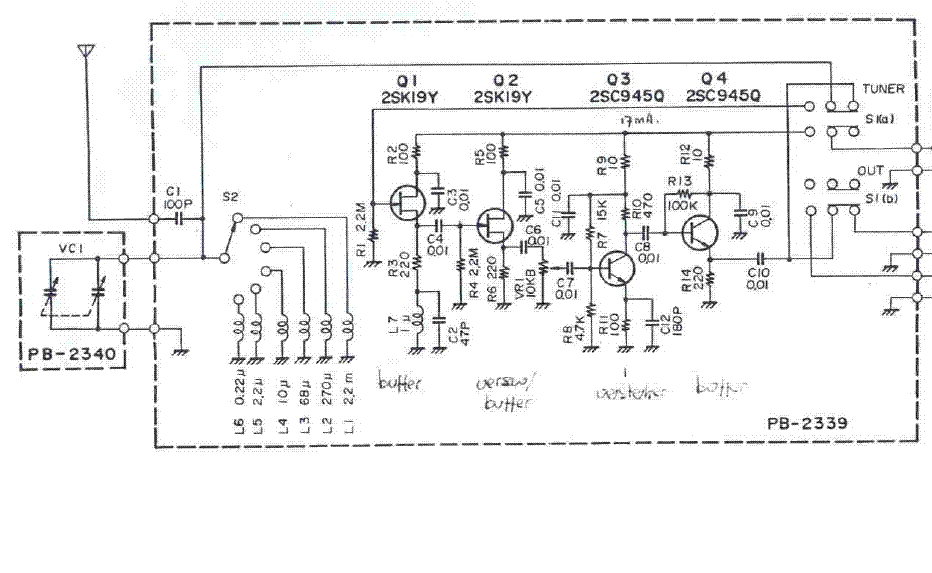

ich bin dabei eine kleine Aktivantenne für den Campingurlaub zu bauen.
Als Vorlage hab ich schon einiges im Net gefunden. Gut gefällt mir die
Schaltung im Anhang.
Dort sind 2x 2SK19 in der Vorstufe.
Ein Transistor aus den 70'ern. Ich denk mal da gibt es bestimmt heute
bessere Fet's die auch weniger rauschen.
Kann mir jemand einen moderneren rauscharmen Transistor empfehlen der
dort gut passt ???
Danke
