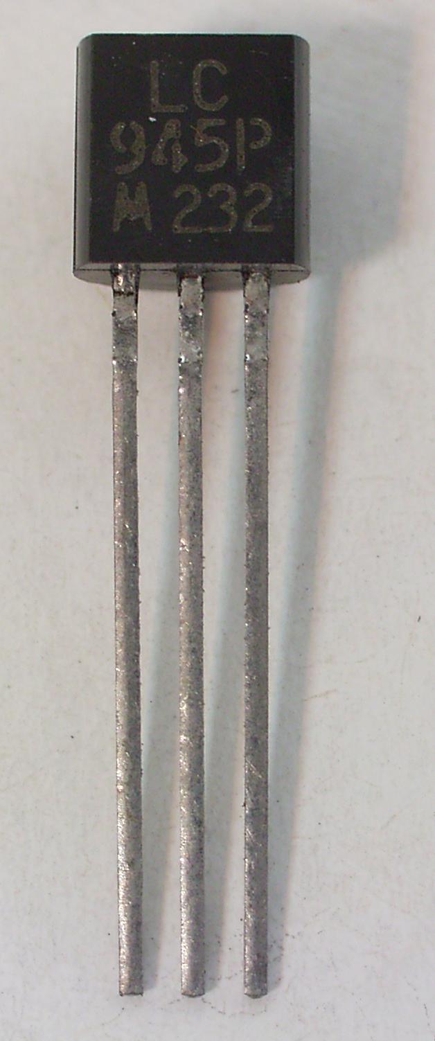

[S] Info zu LC945P
Gast #2354955
Ich suche Informationen zum Halbleiter LC945P von Motorola.
TO92-Gehäuse - mehr weiß ich dazu nicht.
Besitzt jemand ein Motorola-Datenbuch aus den 80ern und kann
mir weitere Details verraten?
NPN, PNP, Darlington, FET, Vergleichstyp ?
Internet-Recherchen führten leider zu nichts.
Anscheinend wurde das Datenblatt nie in PDF gegossen.

Gast #2355193
@ hp-freund
Vielen Dank für den Verweis auf den mutmaßlichen
Vergleichstyp!
Danach hatte ich natürlich auch gesucht - war aber
nicht auf den 2SC945 gestoßen.
Selten so ein störrisches Teil gehabt. :-)
Gehäusetyp und Anschlussbelegung passen schon mal.
@ Alexander Schmidt
Ich besitze einen Transistortester, aber bei kaputtem
Transistor hilft der leider nicht.
Sehr ungewöhnlicher Defekt - irgendwie ein Bruch im
Inneren am mittleren Anschluss. Sowas hatte ich noch nicht.
Ich hätte wohl präziser schreiben sollen:
Meine Internet-Recherchen führten leider zu keinem
Datenblatt.
Zu den gefundenen Quellen - hoppla!
Foren habe ich nicht durchsucht.
Ich war wohl zu sehr auf Datenblatt-Suche fixiert.
Mein Fehler!
Danke für die Mühe!
Gast #2355792
@ anonµm
Danke für den Hinweis!
Ja, habe ich gesehen, dass der Transistor
noch angeboten wird.
> Ob man ihn auch in kleinen Stückzahlne bekommt
> steht natürlich in den Sternen.
Genau deswegen war ich auf der Suche nach einem
Datenblatt um zu wissen, was da überhaupt drin
steckt und dann einen Ersatztyp zu nehmen.
Inzwischen ist klar, dass es ein NPN-Transistor
ist und nichts exotisches. Ich habe einen Wald-
und-Wiesen-NPN (BC546C) reingelötet und das
Garagentor geht wieder auf und zu. :-)
Wir können das "LC945P"-Thema schließen.
