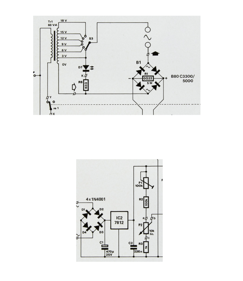

Ich bin mir nicht sicher, aber es sieht eher (vom Schaltplan) nach ELV
aus...

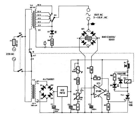

DipTam schrieb:
> also keine Stabilisierung, eher ein Überlastschutz.
Den Teil aus dem ersten oberen Bildausschnitt würde man wohl als
Strommessung bezeichnen, zusammen mit dem Tiefpassfilter und dem
Schmidt-Trigger auf Basis des Uralt-CA3140 wird daraus eine
Schutzabschaltung.
Tippe auf Elektor-Design.
Jemand schrieb:
Und das würde ich als übelsten JPG-Pixelbrei bezeichnen ;-(
Gast #4418344
Das ist nur eine Begrenzung des Stromes, und dann auch noch schlecht
umgesetzt: die Dioden geben eine zusätzliche Verzerrung und zusätzliche
Ausgangswiderstand aus auch noch nicht unerheblich. Beim Ausschalten
können sich Überspannungen ergeben - da fehlt ein Schutz.
Wenn man schon so eine Strombegrenzung bastelt, dann besser per
Stromwandler (auch im Eigenbau - so super genau muss i.A. ja nicht sein)
zur Messung.
