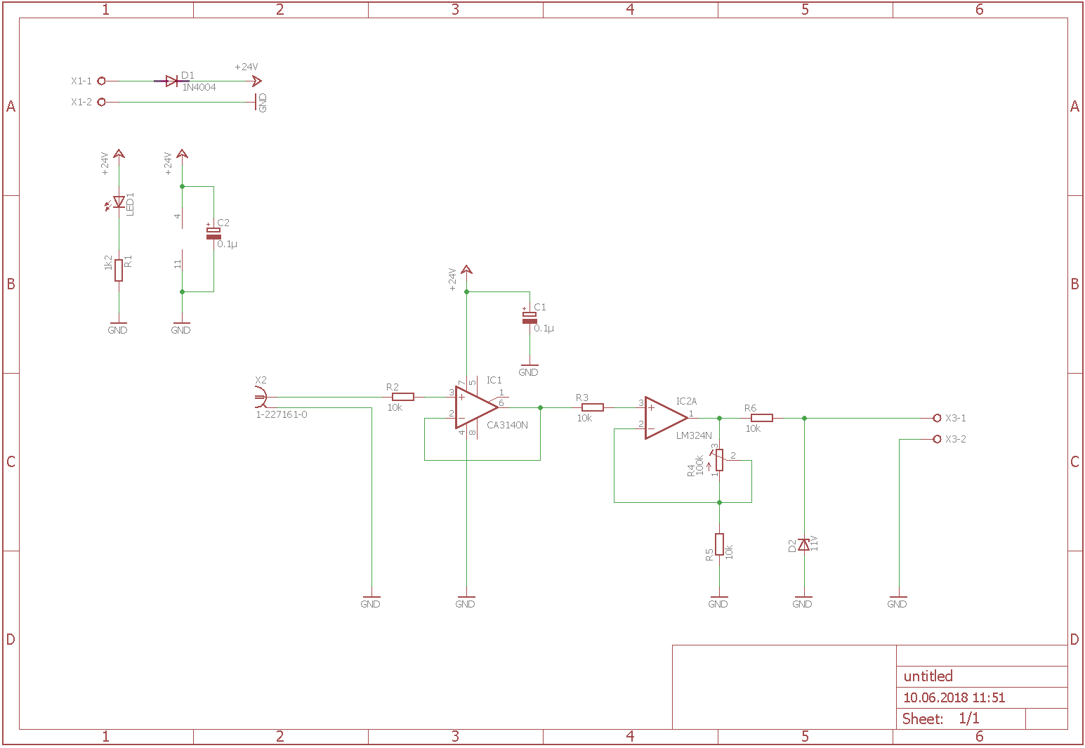

Hallo Zusammen,
ich will eine Redox-Sonde an einen Analogeingang (0-10V) einer SPS
hängen.
Dafür benötige ich einen Messwandler, der das Signal entsprechend
aufbereitet.
Die SPS wird mit 24V versorgt, deswegen die auch die 24V-Versorgung der
Schaltung.
Da die Redox-Sonde einen hohen Innenwiderstand besitzt, dachte ich
daran, ihr Signal erst über einen CA3140 als Impedanzwandler zu führen.
Darauf folgend noch einen nicht-invertierenden Verstärker (LM324),
dessen Verstärkung einstellbar ist (ganz grob zwischen 1 und 10, bzw.
11).
Nach dem Verstärker noch eine Begrenzerschaltung um nicht zu viel
Spannung an den Analogeingang der SPS anzulegen.
Kann jemand einen Blick auf die Schaltung werfen und mir ein Feedback
dazu geben?
Danke

Zum Lernen folgende Fragen:
Vertragen die OP überhaupt 24V Versorgungsspannung?
Wo ist die virtuelle Masse bei einfacher Spannungsversorgung, d.h. ohne
symmetrische Spannungsversorgung.
Gib einen Link an, unter dem Du die Grundschaltungen von OP nachgesehen
hast und Du der Ansicht bist, dass dieser für Dich die meisten Hilfen
lieferte.

Du könntest R4/R5 auch an den ersten OPA hängen und den LM324 einsparen.
Das Hauptproblem aber ist, dass du auch 0V haben willst. Das kann der CA
nicht. Wenigstens 2-3V negative Versorgung wären notwendig.
Alternativ: lass den CA weg und nimm nur den 324. Oder such dir einen,
der am Eingang und Ausgang die untere Rail schafft.
Wie hochohmig ist denn der Sensor? Und was für einer ist es, wie wäre es
mit einem Link auf das Datenblatt?
