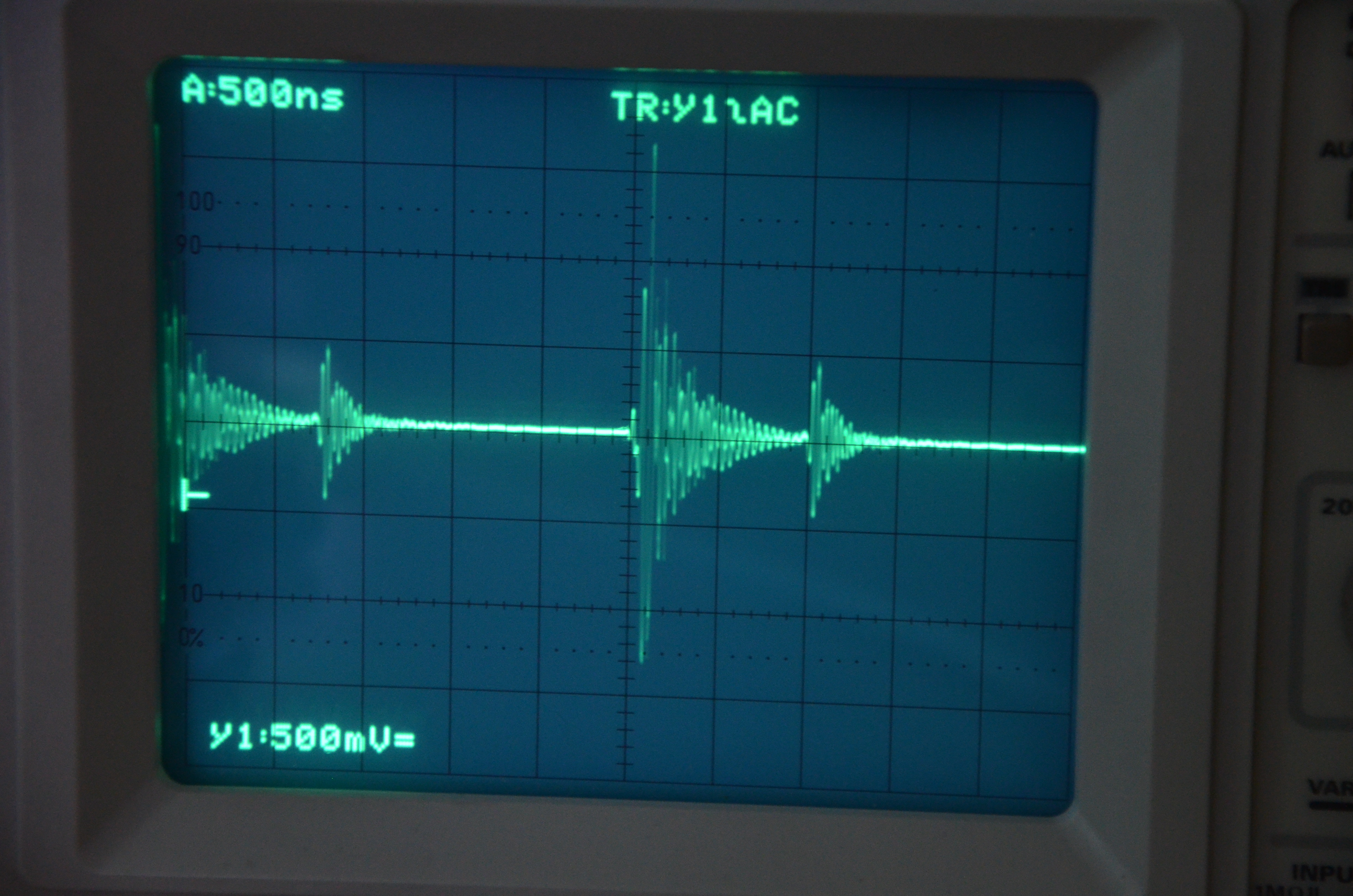

Ich habe vorgestern 6x RS6-1205S als Sample bekommen.
Nun habe ich eins zum testen angeschlossen und etwas irritierendes
bemerkt.
Im Datenblatt steht, dass der Ausgang ein ripple+noise von bis zu
maximal
75mVp-p hat. Aber auf meinem Analog Oszilloskop sehe ich 3000mVp-p nach
einer
linear Regelung CC/CV für einen Li-Po Akku. Zudem habe ich noch einen
3Ah Akku
dran gehängt und das gleiche Signal gesehen. Hätte der Akku das Signal
nicht
etwas dämpfen müssen? Außerdem sehe ich vor dem Regler fast das selbe
Signal.
Was soll ich tun, ich will die Akkus nicht so aufladen, da es sehr lange
auf
der Platine überleben muss. Mit 100mVp-p nach dem linear Regler währe
ich mehr
als zufrieden!
Bild vom Oszilloskop hänge ich noch mit an.
Ich würde mich über jede Antwort freuen, ich danke euch schon im voraus.
LG, Electron-Shell

Der Akku ist wahrscheinlich zu langsam bzw weit weg (kabelinduktivität)
um einen derart hochfrequenten rippel zu dämpfen. Versuchs mit einem
10uF Kondensator direkt an den ausgangspins des konverters. Und
vielleicht noch einen am eingang.
Ausserdem solltest du sicherstellen, dass die Ladeschaltung im CC modus
nicht mehr Strom ziehen will als der Konverter hergibt.

> Die spikes werden in der zu langen Masse-Leitung der Probe erst gebildet
> oder verstärkt.
Oder schlechte Masse. Und die Bandbreite scheint auch nicht auf 20MHz
begrenzt worden zu sein für die Messung.
