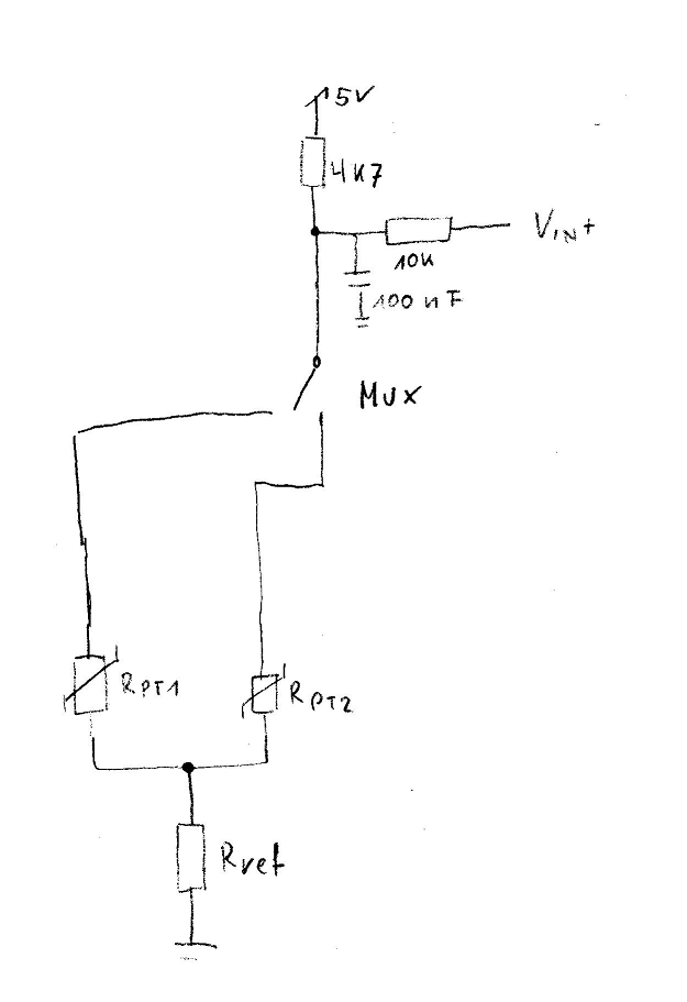

ich habe folgende Schaltung wie im Thread
Beitrag "ADC, Ratiometrische Widerstandsmessung"
aufgebaut, mit der ich auch sehr zufrieden bin.
Wenn ich nun aber 2 oder mehr Widerstände messen möchte habe ich an den
Einsatz eines Multiplexers vom Ty TI CD405xB gedacht.
Wenn ich den allerdings so wie in der Zeichnung einbaue dann habe ich
dessen internen Widerstand in der Messung wenn ich richtig liege.
Gibt es da eine bessere Möglichkeit wie ich zwischen den PT's umschalten
kann?
Danke für jeden Hinweis!
Hallo Peter,
Dein Arbeitsstrom geht über den Umschalter auf die beiden Messobjekte.
Der Messstrom erzeugt natürlich einen Spannungsabfall beim Umschalter
der Dir unbekannt ist.
Ich nehme an, Du misst über Vin+ den Spannungsabfall. Der beinhaltet
aber auch den Spannungsabfall des Umschalters.
Dies kann man mit einem zweiten Umschalter vermeiden. Mit dem zweiten
Umschalter greifst Du jeweils die Spannung über Rpt1 und Rpt2 ab und
gehst über die 10 K auf Vin+. Da der AD-Wandler hochohmig ist kommt so
auch kein Spannungsabfall auf.

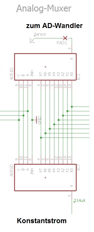

Anbei meine Schaltung für ein 8 fach Muxer für PT1000. Der Trick ist
noch dabei, man stapelt die beiden 4051 übereinander und führt PIN 3
getrennt herunter auf die Platine. Den oberen Pin leicht abbiegen und
mit einer Drahtbrücke herunterführen. Die PT1000 gehen von x0 ... x7
jeweils auf GND.
