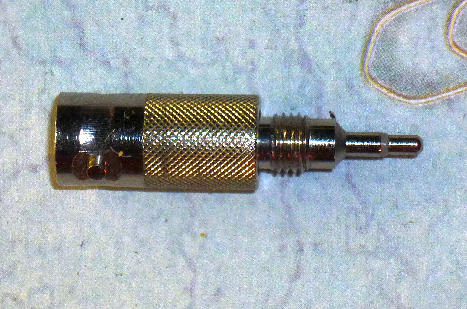

Als 2,5mm mit Schraubgewinde kenne ich das Wohl.
Wird benötigt wenn man bestimmte Handfunkgeräte mit normalerweise
einpoligen Antennenanschluss zweipolig am Messplatz oder Aussenantenne
anschließen muss. Z.b. Motorola GP300 oder die NAchfolger GP300
Professional Serie (GP320, GP340,360...) Bei soetwas müssen die
Abmessungen und Impedanzen ja sehr genau passen.
Wenn es aber nur für NF sein soll, dann würde ich entweder wie
vorgeschlagen eine Kombination gängiger Adapter verwenden oder am
einfachsten selbst das Zweipolige KAbel anfertigen.
Seltene Spezialadapter kosten ja richtig Geld...
GRuß
Carsten
