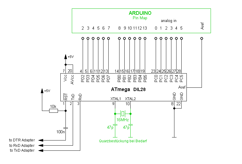

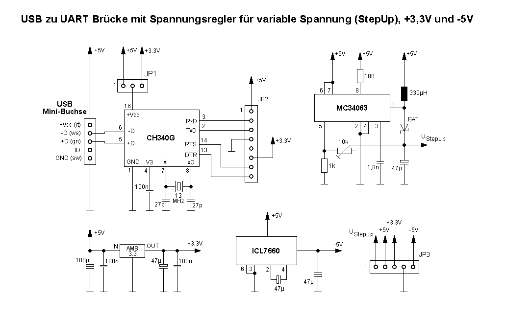

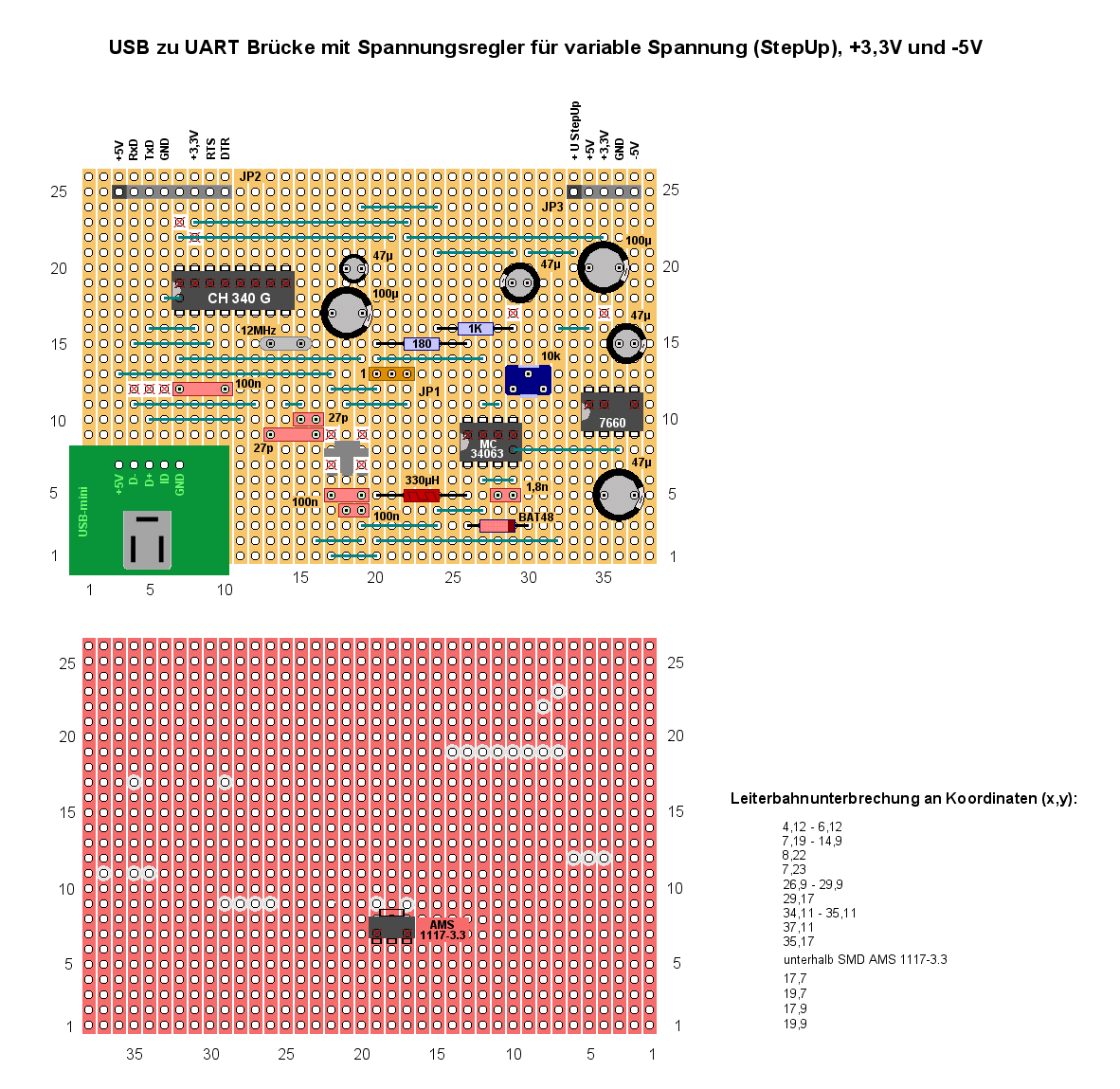

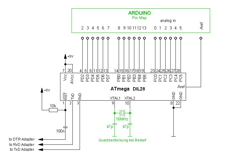

Als Lötübung für Lochstreifen (2. Lehrjahr) entstanden.
Hiermit kann auf einem Steckbrett ein "nackter" ATmega als Arduino
programmiert werden (sofern diesem ein Bootloader installiert wurde).
Verwendet man das Board aus:
https://github.com/jjflash65/cp1arduino/raw/master/package_cp1_index.json
in der Boardverwaltung und flasht einem ATmega einen Bootloader für 8MHz
internem Takt, so benötigt der ATmega auf einem Steckbrett ausser einem
100nF Kondensator an die Resetleitung sowie einem PullUp Widerstand 10K
nichts weiteres um in Betrieb genommen zu werden.
8 MHz Bootloader für ATmega168 / ATmega328 und einer Baudrate von 38400
Bd gibt es hier:
https://github.com/jjflash65/cp1arduino/tree/master/cp1%2B/bootloaders/optiboot
Zudem stellt die Lochstreifenplatine 3,3V sowie eine einstellbare
Spannung von 5 - 12 V (mittels Stepup-Wandler) und eine -5V
Hilfsspannung zur Verfügung.
Somit können auf einem Steckbrett Experimente mittels ATmega und evtl.
angehängten Operantionsverstärkerschaltungen durchgeführt werden.
Blockkondensatoren auf dem Steckbrett nicht vergessen !
