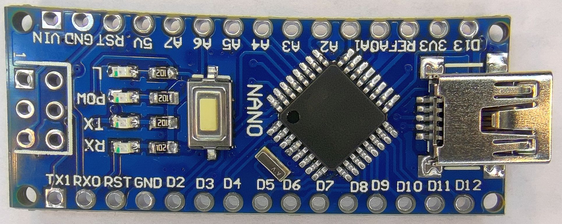

ich habe in China ein paar Arduino Nano Clone erworben, um Chips und Schaltung für eigene PCB's auszuschlachten und wiederzuverwenden.
Der USB nach UART Konverter meldet sich unter Windows als CH340, Treiber funktioniert, der Nano Clone lässt sich problemlos flashen und funktioniert. Allerdings trägt das Konverter IC keine Bezeichnung / Aufdruck.
Im Gerätemanager ist das IC als CH340 angemeldet: Dienst CH341SER_A64 VID_1A86 PID_7523

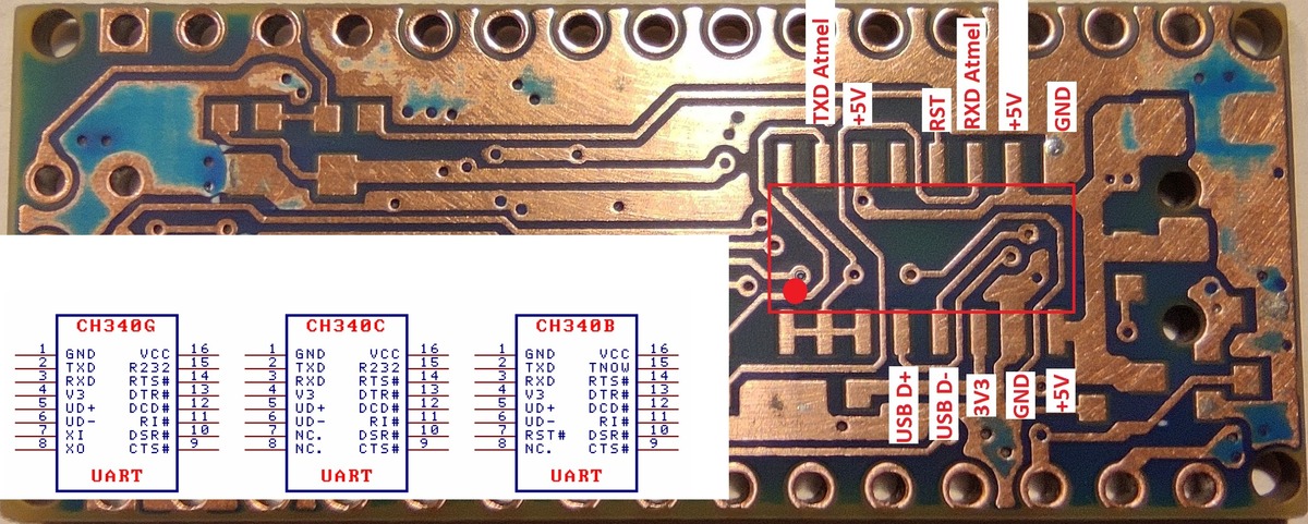

Wenn man sich nun aber die Pinbelegung anschaut, so passt diese auf keine der CH34X-Varianten mit SO-16 Gehäuse.
Pin 4: USB D+
Pin 5: USB D-
Pin 6: 3V3
Pin 7: GND
Pin 8: +5V
Pin 9: GND
Pin 10: +5V
Pin 11: RXD (an AT328 Pin 30)
Pin 12: RST (an AT328 Pin 29 via 100nF)
Pin 13: n.c.
Pin 14: +5V
Pin 15: TXD (an AT328 Pin 31)
Pin 1,2,3,16 sind direkt verbunden und mit 4k7 an +5V angehängt.
Die Suche im Netz, auch der Vergleich mit anderen USB2UART Chips bringt keine sinnvollen Ergebnisse.

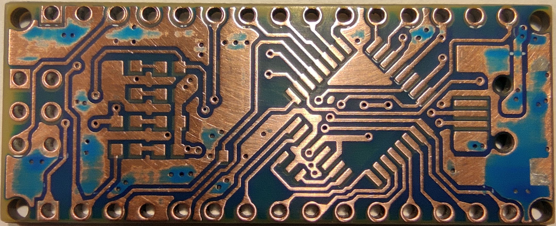

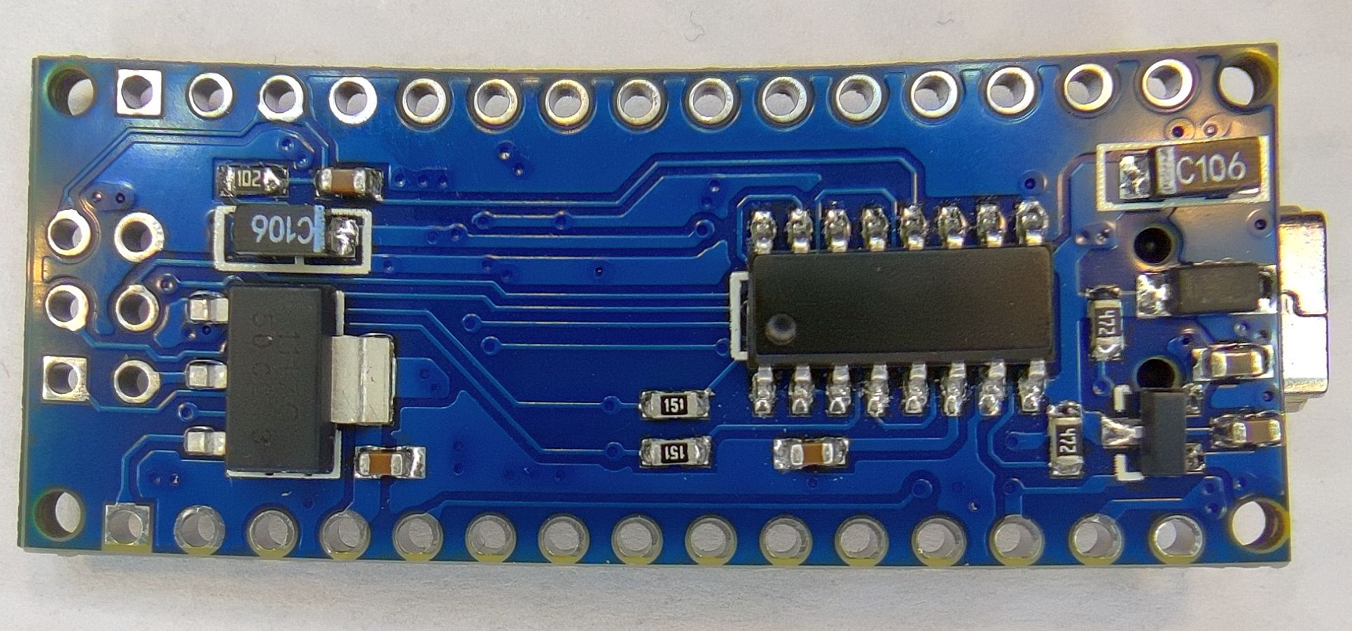

Ich habe Bilder des Nano angefügt, mit Bauteilen und als "nur" Leiterplatte ohne Lötstopplack.
Kennt Jemand ein IC mit dieser Pinbelegung, welches sich als CH340 ausgibt?

Das dieses IC eine "Eigenproduktion" ist, ist leider wahrscheinlich.
Schmälert etwas die Idee, die Chips im eigenen Layout weiter zu nutzen.
Wenn sich bei jeder Bestellung das Pinning ändern könnte, ist es wahrscheinlich besser, den Chip prinzipiell durch eine gekaufte Standartvariante zu ersetzen.
Aber vielleicht hat noch Jemand eine Idee ...
