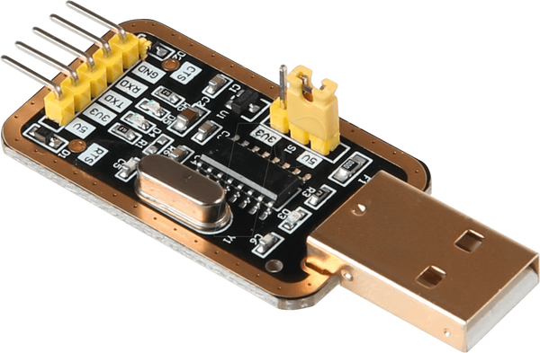

Habe so einen billigen UART nach USB Adapter in einer Fahrzeugumgebung im Einsatz. Will während der Benzinmotor läuft, ein paar Daten aus einem Steuergerät lesen.
Der Adapter wurde bei Reichelt gekauft, gibts aber auch ab 1€ bei Aliexpress. Da ist ein CH340G Chip verbaut. Anderen habe ich leider nicht.
In Ruhe läuft alles. Sobald der Verbrennungsmotor gestartet wird, hängt sich der Chip ab. USB raus/rein, Terminalprogramm neu starten, nichts hilft. Das OS sieht den Port nicht mehr. Schmiert sowohl am Notebook in Akkubetrieb (Linux) als auch am Desktop (Win10) ab und kriegt sich erst wieder ein, wenn der Motor (Zündung?) ausgeschaltet wird.
Nicht mal eine galvanische Trennung mit Optokopplern hilft!
Der goldfarbene Rand mit dem Via-Stitch ist übrigens weder mit GND noch mit USB Schirm verbunden. Auch USB Schirm hat keine GND-Verbindung.
Kennt jemand das Problem, bzw hat jemand einen erprobten Tipp wie man die Mimose etwas EMV härten kann?
Das ist der erste Schritt. USB-Schirm/Gehäuse vom Stecker mit GND verbinden. Den umlaufenden Ring auch an mehreren Stellen.
Man kann versuchen, die Unterseite mit Kupferfolie abzudecken und die an mehreren Punkten an GND anzulöten. Natürlich die Kupferfolie gegen die Platine isolieren, dmit die keinen Kurzschluß der Bauteile oder Lötstellen macht.
Gehäuse vom Quarz mit GND verbinden.
Ich hatte mal einen SD-Kartenleser am USB, der war SEHR empfindlich auf Berührung, hat sich kurz ab und wieder angemeldet. Ursache? 2 Pins an einem Stecker zur SD-Karte waren nicht angelötet! Vielleicht ist hier sowas ähnliches der Fall.

Bin jetzt schnell selbst auf die Lösung gekommen: habe GND mit USB-Schirm und dem Rahmen mit der Via-Naht verbunden und schon lässt sich der Adapter von der EMV des Motors nicht mehr aus der Fassung bringen.
Seltsam, warum ist das nicht ab Werk so? Mir stürzte der Adapter schon auf dem Labortisch gelegentlich ab, nur weil ich die Masse vom Oszi-Tastkopf irgendwo angeklemmt hatte.
Sicher nicht. EMV ist Elektromagnetische Verträglichkeit. Die kann nie stören, nur zu niedrig sein ;-)
Pfusch gibt's überall. Oder einer hat beim Layout gepennt.
Ich tippe auf einen überempfindlichen Oszillator. Wenn der aus dem Tritt kommt, stürzt der Controller ab.
