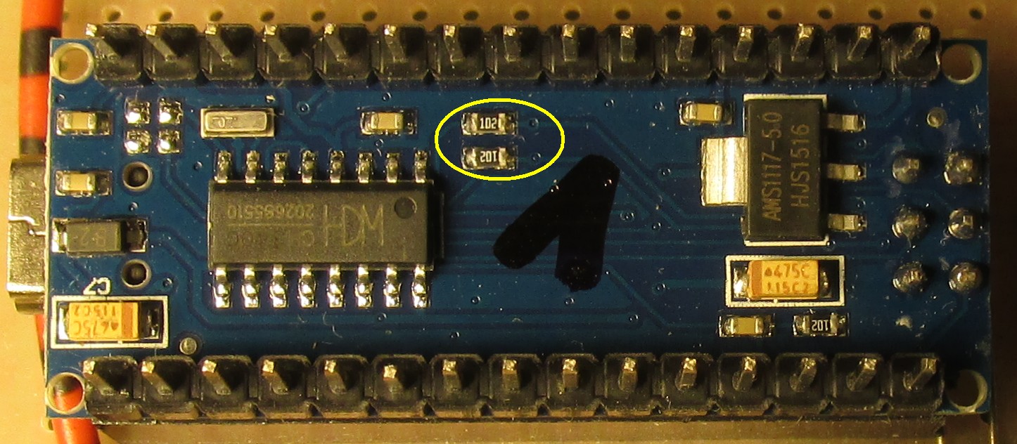

Gast #5280564
Ich habe gerade erfahren, dass die Arduino Nanos mit CH-340
serien-Widerstände zwischen AVR und und USB-UART haben. Deswegen kann
man deren seriellen Port (Rx und Tx) nicht mehr anders (oder doppelt)
belegen.
#5280569
> belegen.
den Satz verstehe ich nun mal gar nicht!
mit Serienwiderständen wäre eine Doppelnutzung eher möglich, bei mir
fehlen sie und so hält der CH340 den Pegel und lässt sich nicht
verändern, wäre da ein Widerstand zwischen könnte ja noch jemand anderes
funken, der CH340 würde den Pegel nicht festhalten können.
Gast #5280700
Stefan U. schrieb:
> Tschuldigung, ich wollte schreiben, dass die Arduino Nanos mit CH340
> KEINE Serienwiderstände haben.
Bitte erspare uns solche pauschalen_ _Falschaussagen , die dann evtl.
anderweitg wieder abgeschrieben werden! Es gibt nicht nur den einen
"Nano mit CH340" - der Rest im Anhang. Den Stromlauf habe ich von
irgendwo aus dem Internet, meinen abgelichteten Nano von irgendeinem
Chinahändler.
Gast #5280767
Ich hatte die Info heute per Mail erhalten. Allerdings habe ich gerade
in meiner eigenen Bastelkiste nachgeschaut, und da sind die
Serienwiderstände ebenfalls vorhanden.
Aber irgendwas ist da trotzdem faul:
                  1k          LED      1k
USB-UART Tx o----[===]----+----|<|----[===]---o +5V
Modul Rx Pin o------------+---------o AVR Rx Pin
Wenn der USB-UART einen Low Pegel ausgibt, müssten an den beiden
Widerständen jeweils etwa 1,5V abfallen. Der Low Pegel der am AVR
ankommt hat also 1,5V, er müsste aber deutlich weniger als 1,5V haben
(zumindest wenn man von einem korrekten Schaltungsdesign sprechen will).
