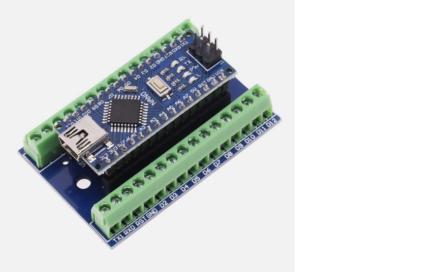

Habe Probleme mit dem Hochladen von Sketchen zum Arduino Nano und zwar wenn er auf einem Adapter steckt. 2 Buchsenleisten und jeweils eine Reihe Klemmen. Nichts weiter! Ziehe ich ihn ab funktioniert es. Unten drunter werkelt ein CH340 und auf Win11 läuft die IDE 2.3.10!
Weiß jemand woran das liegt?

Björn W. schrieb:
Der Nano steckt falsch rum im Adapter.
Auf dem Bild schon. Nur erklärt das nicht, warum dann der Upload nicht klappt. Aber gut, solche Adapter gibt es ja einige. Der hier
https://www.az-delivery.de/products/terminal-adapter-board-mit-schraubklemmen-kompatibel-mit-nano-v3
ist wirklich nur eine Verlängerung der Anschlüsse auf Schraubklemmen.
Der TO schreibt das nirgends, aber ich gehe mal davon aus, daß er in beiden Fällen die USB-Buchse auf dem Arduino für den Upload nutzt.
OP #8102459
Anders herum gesteckt aber auch keinen Erfolg. Wie zu erwarten war. Axel S. hat es endlich verstanden. Drunter?? Na unter dem Arduino Board. Ich bin leider davon ausgegangen, dass ihr solche Boards kennt. Mein Fehler! Und wenn er auf dem Adapter-Board wäre wie sollte im getrennten Fall das Upload funktionieren??

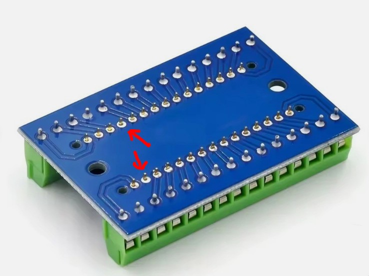

Moritz L. schrieb:
Hast du dir das Foto von Hinz angeschaut? Es gibt unterschiedliche Varianten von dem Board!
Ich weiß nicht, was uns das Bild sagen soll - Hinz' Bild zeigt keinerlei Verbindungen zwischen irgendwelchen Anschlüssen.
Der Hans wird seine Software per USB einspielen, da tut das Schraubklemmenbrett nichts zur Sache. Sinn gibt das eh nicht, warum steckt der Nano auf der Adapterplatine, wenn da nichts externes angeklemmt ist?
Wenn das wirklich unbeschaltet ist, dann durchpiepen, jeden Anschluß gegen jeden - oder sich als Troll outen.
Danke für die Blumen, aber da gab es nichts zu verstehen. Weder wissen wir (aus deinem Mund) wie du den Upload versuchst. Noch wissen wir, welchen Adapter genau du verwendest. Wir wissen aber schon mal, daß es mindestens zwei Varianten gibt (Bild von Hinz und Link von mir). Google hat mir noch mehr Varianten gezeigt. Ich habe einfach auf die erste geklickt, die ähnlich wie dein Bild aussah.
Aber wenn du wie angenommen, beide Male die USB-Buchse auf dem nano verwendest und es nur dann nicht klappt, wenn der Arduino auf dem Adapter steckt, dann ist offensichtlich dein Adapter fehlerhaft. Das ist keine Raketenwissenschaft. Ein Schüler hätte das herausgefunden.

Morning! Glaube das Problem ist gelöst! Habe in einem anderen Forum den Hinweis gefunden, dass ich es mal mit dem Old Bootloader versuchen soll. Jetz funktioniert es auch mit dem Adapter und auch verkehrt herum! Und ich habe nichts mit irgendwelchen Kurzschlüssen geschrieben!! Wo denn?? Und die beiden gezeichneten Pins sind GND!! D11 und A0 würden dann auf Masse liegen. Habe die auf meinem anderen Adapter so gefunden. Was ist denn mit dem alten Arduino-Forum passiert? Schönes WE noch!
Nee, wenn der Arduino eingesteckt ist und am Adapter nichts angeschlossen ist dann sind die 2 Pins nur miteinander verbunden. Ob das am Ende dem Arduino was ausmacht hängt vermutlich davon ab wie die angesteuert werden bzw. welche Zustand sie einnehmen.
Dennoch steckt man den Arduino richtig rum auf den Adapter. Es hat schon einen Grund warum auf dem Adapter alles beschriftet ist. Die Einsteckrichtung wäre nur dann egal, wenn die Schraubklemmen 1:1 zu den Arduino Pins verdrahtet und keine Verbindung untereinander haben.
