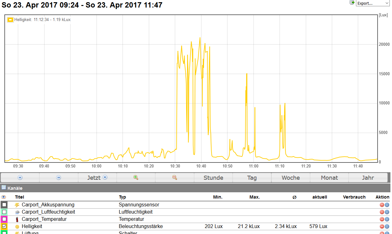

2.) Kennt jemand eine Lösung, dem Volkszähler-Frontend eine
logarithmische Skala zu verschaffen? Gibt es überhaupt eine Möglichkeit,
die Skalierung selbst festzulegen? So ärgert es mich auch, dass die
Skala für Luftdruck von 0 bis 1000+ geht, dabei wäre ein Bereich von
800-1100 sinnvoller.

Anbei noch ein Screenshot mit Ausschnitt vom heutigen Tag. Wir hatten
stark wechselnde Bewölkung (typisches Aprilwetter halt). Der Sensor lag
im Fenster (Ostseite) und hat leider nur kurz die Sonne gesehen.

Wenn jetzt noch die Darstellung im Volkszähler Frontend logarithmisch
wäre...
