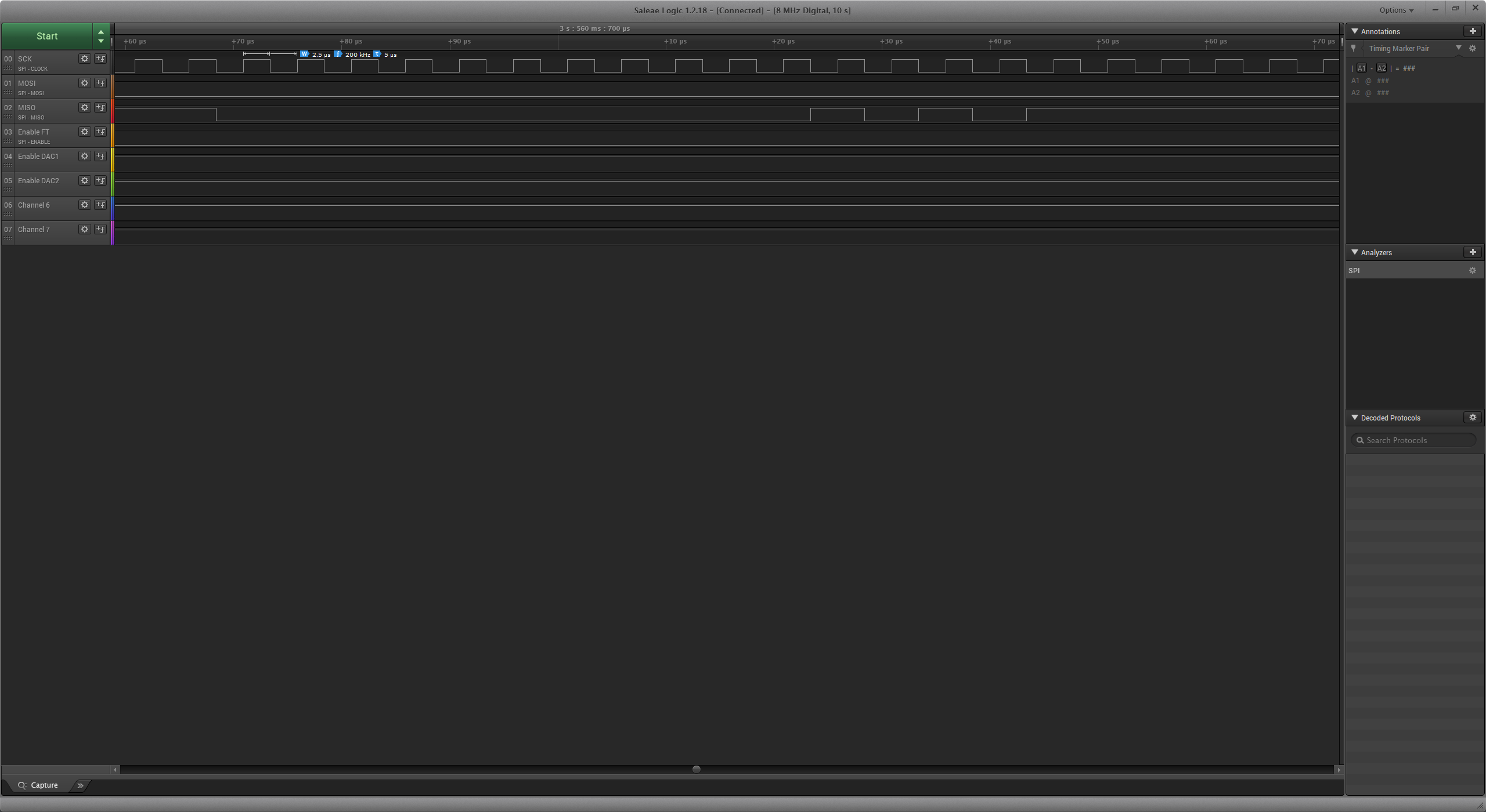

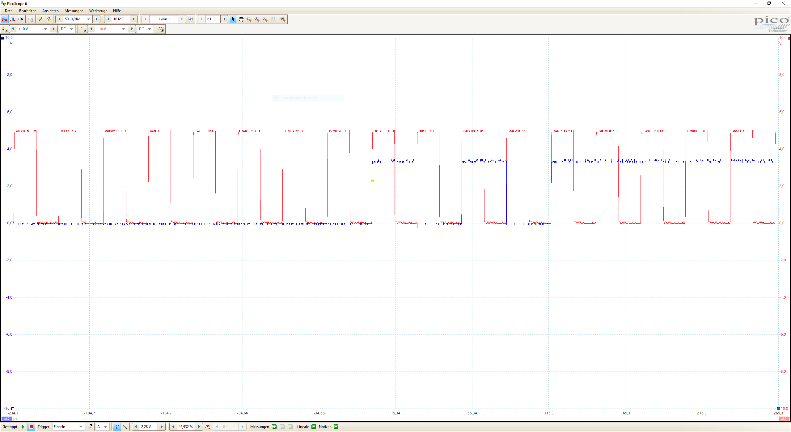

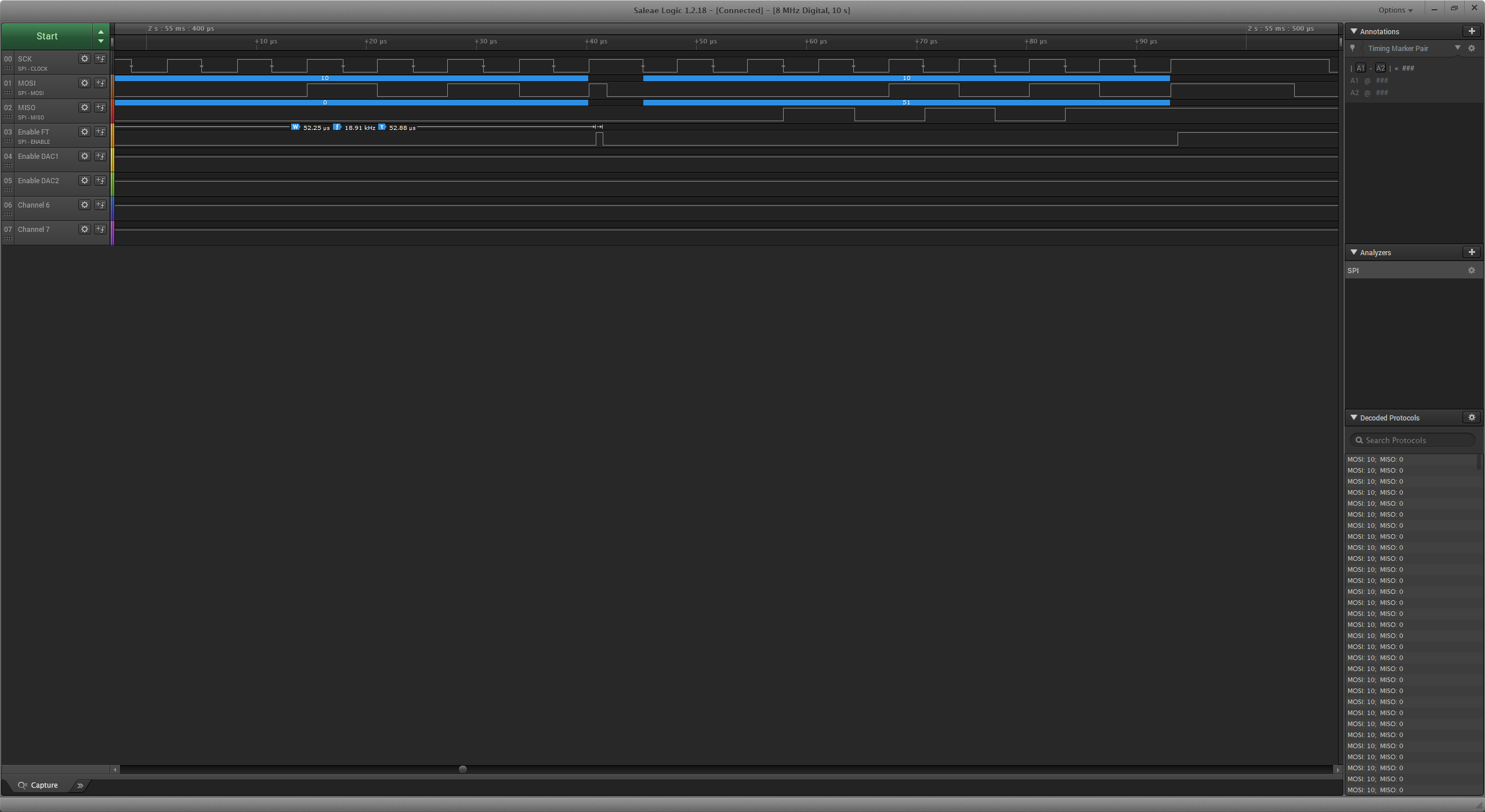

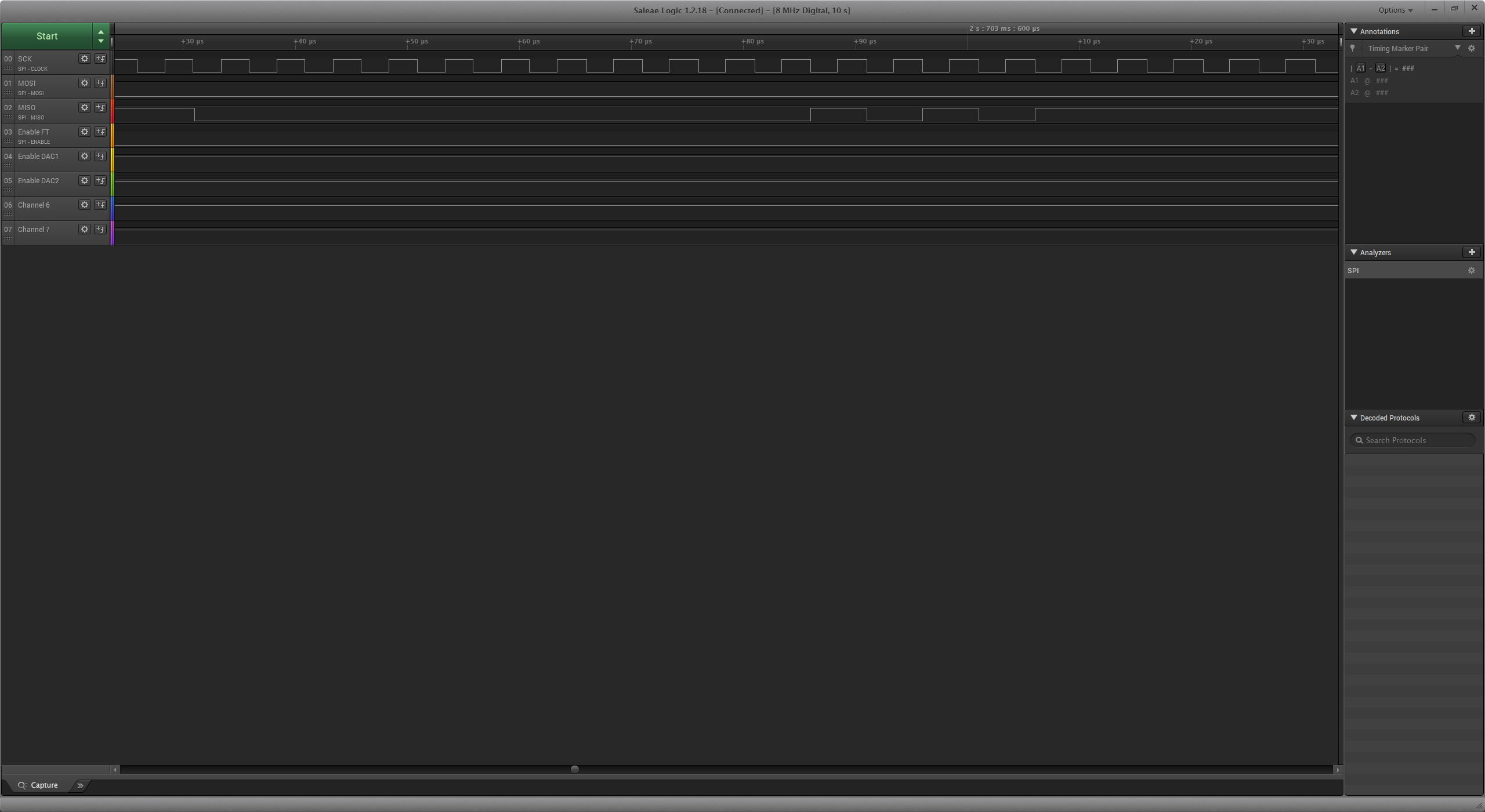

OP (Firma: FH-Münster)
Mit getriggert meine ich bei z.B. SPI-Mode 0, dass bei der abfallenden
Flanke das Signal auf HIGH oder LOW gesetzt wird und bei der steigenden
Flanke wird dann gemessen. Bei mir ist das falsch herum siehe Oszi-Bild.
Ich kann das einfach so, ohne MOSI Signal und "ohne" SS (SS liegt zum
anwählen des Slaves auf GND), testen, da ich mir nur die Flanken
anschaue.
In der echten Anwendung werden die richtigen Signale teilweise erkannt,
das hängt von der Latenz zwischen Clock und triggern des Signals ab.
Wenn die Latenz quasi Null ist wird das Signal vom Master richtig
erkannt. Bei Latenzen von wenigen ns (ca. 10ns oder 12ns) liest der
Master natürlich einen falschen Wert.

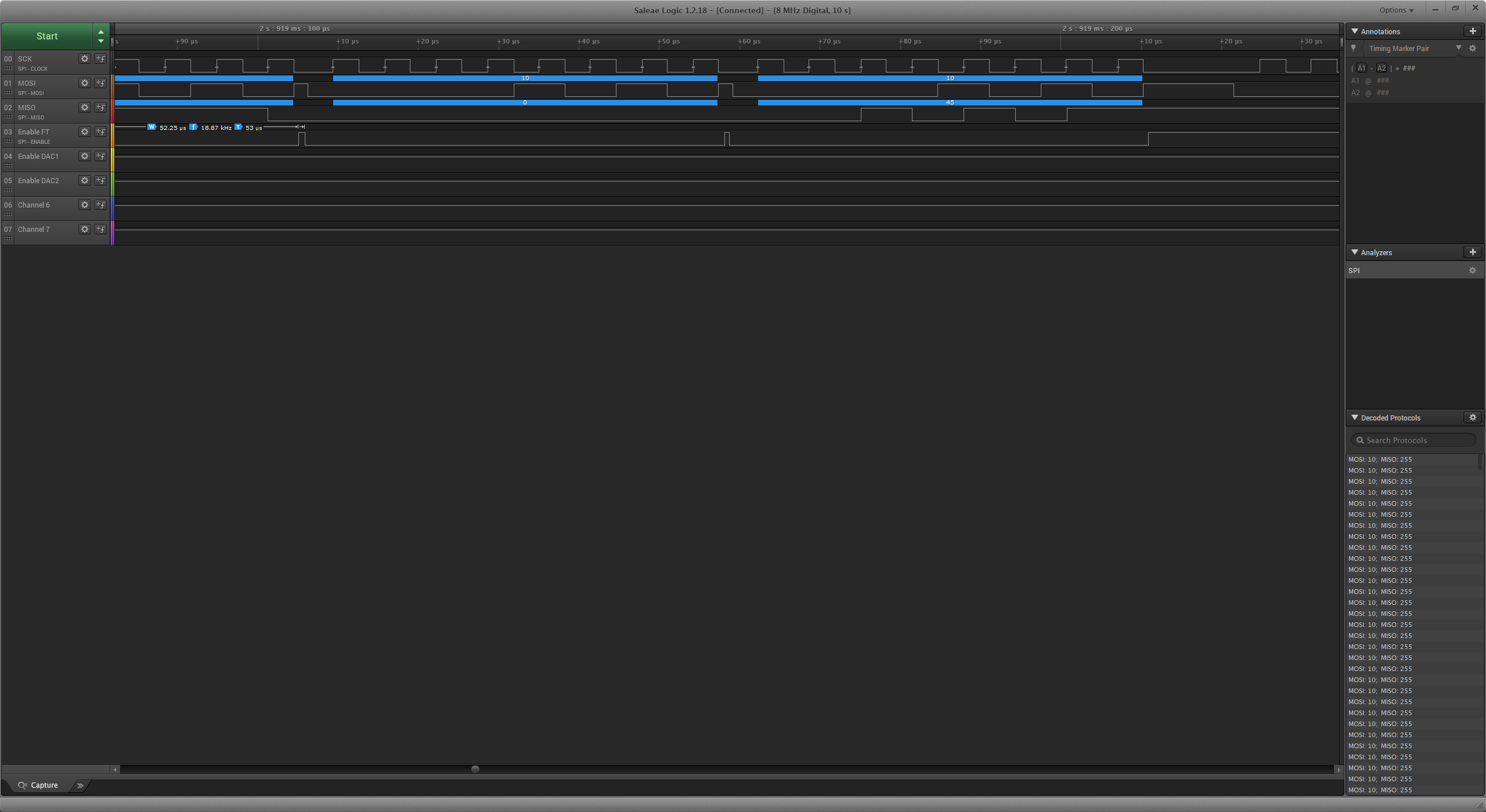

Ich hab auch in der echten Anwendung einen Logic-Analyser mitlaufen
lassen. Ein Bild dazu hab ich hier angehängt.
Da ist schön zu sehen, dass der MOSI das Signal auf der fallenden Flanke
triggert und der MISO auf die steigende. Dies fürht halt dazu, dass der
Computer den Atmel versteht der Atmel aber den Computer nicht.

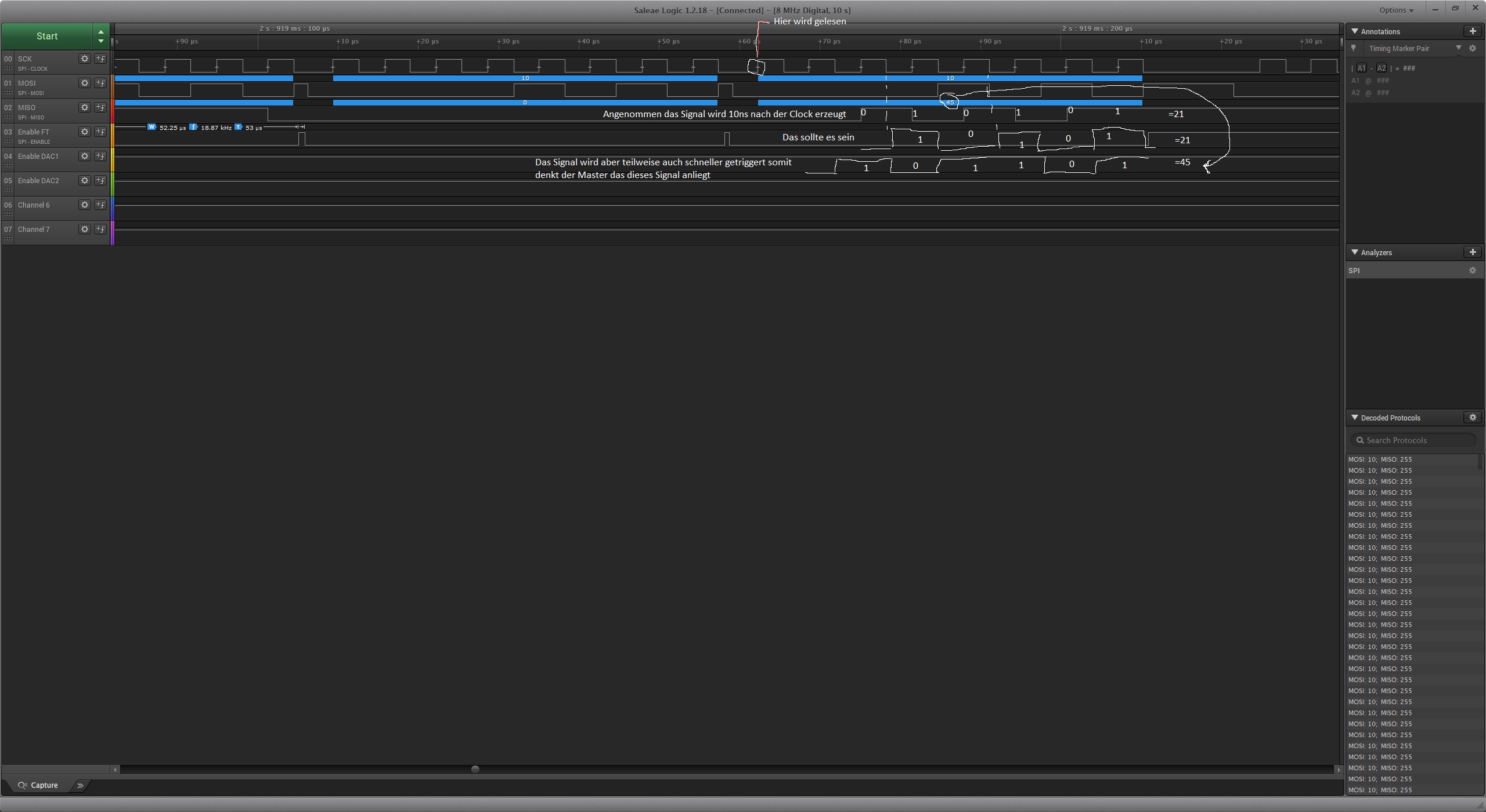

Ja genau das mit dem reinzoomen ist die Sache. Das Signal wird für
gewöhnlich etwa 10ns nach der Clock erzeugt. Das führt dann halt zu dem
Fehler, dass eher selten der richtige Wert übertragen wird.
In dem Bild oben vom Logic-Analyser sollte der übertragende Wert 21
(10101) sein statt 45 (101101).

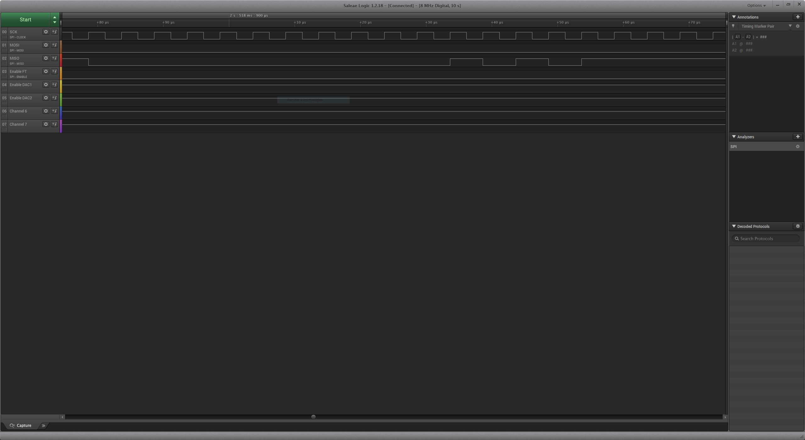

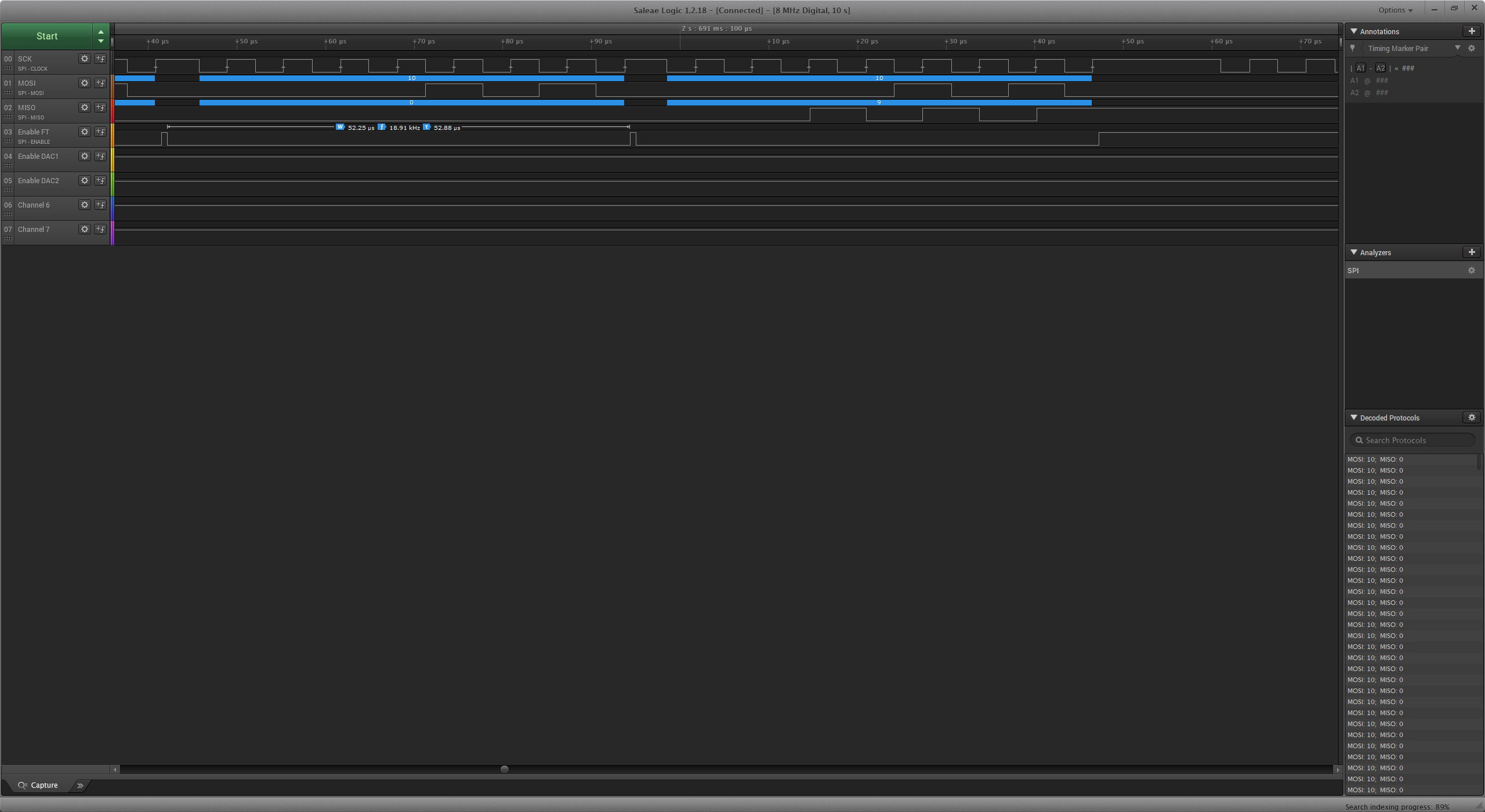

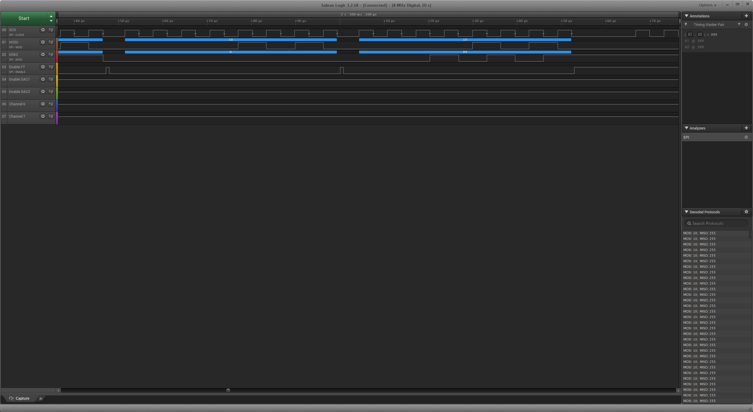

Um mein Anliegen nochmal etwas zu verdeutlichen haben ich in dem Bild
vom Logic-Analyser etwas herum gemalt. Meine Paintskills sind nicht
gerade die besten aber ich hoffe das es zum Verständnis Hilft.
Die Annahme, dass das Signal etwa 10ns nach der Clock erzeugt wird ist
nicht geraten sonder gemessen. Diese Latenz erstreckt sich zwischen
"0ns" (wenig genug, dass der Master einen falschen Wert liest) und etwa
12ns.
Nur, dass da mal ein Außenstehender die selben Voraussetzungen hat: mit
welchen CPOL/CPHA Einstellungen beim Slave FT4222 wurden denn die Bilder
da gemacht?

Andre B. schrieb:
> Das Bild ist wie der Name schon verrät im SPI-Mode 0 entstanden also
> CPOL=0 und CPHA=0.
Welcher Teilnehmer hat da den Mode 0? Master und Slave? Was passiert,
wenn du Master im Mode 0 lässt, aber im Slave mal die anderen 3 Modi
durchprobiert?
> Auf Wunsch kann ich auch mit Bildern von Mode 1, 2 und 3 dienen.
Mach das bitte mal, und schreibe beim Mode 1 und 2 dazu, wie CPOL und
CPHA gesetzt sind.
Andre B. schrieb:
> Mir ist aufgefallen, dass der MISO-Kanal auf der falschen
> Flanke getriggert wird
Auf welcher Flanke der Slave das MISO ausgibt, läßt sich doch auf dem
Oszibild sehen und das sieht vollkommen korrekt aus. Ebenso sieht das
MOSI, daß der AVR sendet, korrekt aus. Und wann der AVR-Master das MISO
einliest, sollte auch stimmen, da gehe ich mal davon aus, daß das
AVR-Datenblatt korrekt ist.
Bleibt also nur die Frage übrig, wann der FTDI-Slave das MOSI einliest.
Auf Deinem Bild wird MOSI mit der fallenden Flanke gesendet, d.h. der
Slave muß es mit der steigenden Flanke einlesen. Um das zu prüfen, kann
man das SCK mit einem Monoflop (74HC123) verzögern. Der Monoflop
triggert auf der steigenden Flanke und erzeugt die fallende Flanke nach
0,25..0,75 Bitzeit. Liest der Slave richtig ein, so wird immer das
gleiche Byte empfangen.
Liest er aber auf der fallenden Flanke ein, ergibt sich, je nach
Verzögerung des Monoflops, das Byte um ein Bit verschoben.
sehe ich nicht so. Der Master fährt eindeutig Mode 0 (setup bei
fallender Flanke).
Der Slave hat sein setup aber zur steigenden Flanke. Das passt definitiv
nicht zusammen.
Entweder der FTDI arbeitet im falschen SPI Mode (1 oder 2), oder dessen
CLK Eingang wird (wie auch immer) irgendwo invertiert (kann man das beim
FTDI einstellen?).
> fallender Flanke).
> nicht zusammen.
Stimmt, beide müssen an der gleichen Flanke ihren Ausgang wechseln.
Einer hat also den falschen Mode eingestellt.
Ist auch schön im AVR-Datenblatt zu sehen, in Mode 0 wechseln beide an
der fallenden Flanke und samplen an der steigenden.
Ich lade hier einfach mal alle Bilder hoch die ich zu dem Thema gemacht
habe. Die mit der Endung _App sind aus der realen Applikation
aufgenommen. Die anderen sind auf dem Breadboard mit einem
Frequenzgenerator als Clock entstanden. Das mit der Endung _Pico ist mit
nem Oszi auf dem Beardboard aufgenommen.
Zu den Modes:
Mode 0: CPOL=0, CPHA=0
Mode 1: CPOL=0, CPHA=1
Mode 2: CPOL=1, CPHA=0
Mode 3: CPOL=1, CPHA=1
@Peter:
Ja die Vermutung mit der Flanke kommt sehr schnell auf. Ich habe den
Slave mit allen Modes (unterschiedlich zum Master) ausprobiert, es gibt
Einstellungen ich glaube Mode 3 (also Master Mode 0, Slave Mode 3) dann
versteht der Master den Slave aber der Slave versteht dann den Master
nicht mehr.
