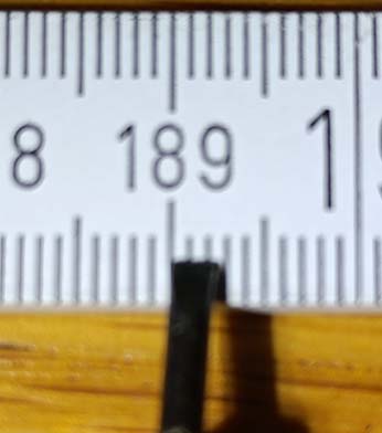

Ich habe mal meinen Freund angerufen, er will die Type der Leiste raussuchen und mir nennen. Das war eine mit tiefliegenden 3-eck Schrauben aber ein kleiner Schlitzschraubenzieher 2.5mm bis 3mm passte genau in eine der Dreieckseiten so daß man die auf und wieder zu bekam. Meine dreieck Bits waren zu kurz um in den tiefliegenden Kopf zu kommen.

Ich habe noch mal meinen Freund angerufen, der Umbau war erfolgreich mit dieser Steckdosenleiste
https://www.brennenstuhl.com/de-DE/produkte/steckdosenleisten/secure-tec-19.500a-uberspannungsschutz-automatiksteckdosenleiste-6-fach-anthrazit-3m-h05vv-f-3g1-5-1xmaster-5xslave
Die tiefliegenden Dreieckschrauben konnte ich mit meinem alten Belzer Schraubenzieher N0. 8060 N-VDE 0.4x2.5x75 öffnen und schließen, da war der Einzige mit dem man in eine Dreieckseite reinkam und genug Drehmoment aufbringen konnte.
Einen original Belzer fand ich nicht mehr, aber der hat ähnliche Daten https://www.kabelscheune.de/Schraubendreher/VDE-Schraubendreher-Schlitz-0-4-x-2-5-x-75-mm.html

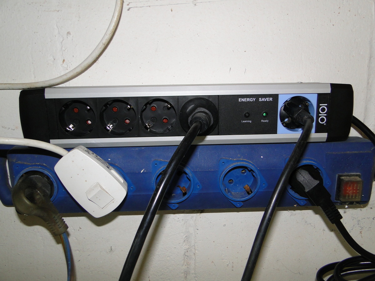

Schorsch M. schrieb:
Na gut, hier ein Bild aus meiner Werkstatt.

Rahul D. schrieb:
Sieht nach Haralds Lösung (mehrere Master per Mehrfachsteckdose "verodern") aus.
Nein, ich brauche eben nur einen Master. Habe als Master eine Kapp- und Gehrungssäge. Ab und zu auch eine Bandsäge, aber so selten, dass die nicht permanent an der Dose hängen muss, dann stecke ich einfach um.
Als Slave brauche ich auch nur einen Anschluss für meinen Werkstattsauger.
Da aber solch eine Leiste billiger ist, als ein Gefrickel mit der Kemo, habe ich mich eben für die Leiste entschieden. Das Vertauschen der Phasen im Inneren war nur ein Vorschlag von mir, den ich auch umsetzen würde, wenn ich Bedarf dazu hätte. Habe ich aber nicht.
Der Begriff aus der spanischen Anleitung "Maestro" klingt vornehmer. Allerdings ist "esclavo" auch nicht besser. Vielleicht sollte man sich aus dem Spruch "Ich Chef, Du nix" bedienen und den Sklaven als "Nix" bezeichnen. Ich dachte zuerst, das Vertauschen soll nur ein Witz sein, aber das geht ja wirklich. Für solche Schrauben habe ich einem gewöhnlichen Schlitzschraubenzieher einen Spalt eingesägt.
