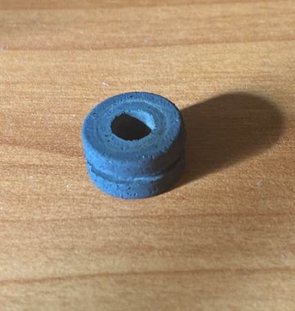

Hi, ich repariere meinen alten Plattenspieler und da ist der Trafo schwingend aufgehängt. Einer der beiden Gummilager ist gebrochen und hart.
Wo finde ich denn sowas bzw. nach welchen Begriffen müsste ich suchen? Bild hängt an. Ist ca 14mm / 6mm Außen-/Inndendurchmesser mit Höhe 8mm und einer Rille in der Mitte in der dann das Metall eingehakt wird.

Das ist eine stinknormale Kabeldurchführung.
Definitiv nicht. Bei Kabeldurchführungen kommt es nicht so auf die Höhe an, deswegen sind die auch meist an den Außenflächen abgerundet. Bestimmende maße sind dabei eigentlich nur der Duchmesser des Bohrloches im Blechund die Dicke des Blechs.
Was wir hier haben, ist ein Dämpfungsgummi. Da sitzt eine Metallhülse im Inneren, die fest verschraubt ist. Darauf befindet sich das Dämpfungselement. Hier kommt es darauf ann, das das Dämpfungsgummi die gleiche Höhe wie die Hülse hat.

Mal ist die Hülse fest mit dem Dämpfungsmaterial verklebt, mal nicht, beim TE sieht es nicht nach Verklebung aus. Es reicht, eine halbwegs passende, zylindrische Kabeldurchführung zu finden, deren Dämpfungseigenschaften ebenfalls stimmig sind. Höhenunterschiede kann man dann auch mit planen Gummischeiben o.ä. anpassen.
Im Motorradbereich gibt es ebenfalls solche Gummis. Leider stehen da so gut wie nie die Maße dabei. Hab mich schon selber für einen Oldtimer-Seitendeckel dusselig gesucht und kenne daher die Alternative mit Kabeldurchführung.
Aber vielleicht findet sich ja was: https://www.bts-motorradteile.de/de/fahrgestell/rahmen/befestigungsteile/daempfungsgummijmpbe12s0001.html

Ich denke die Kabeldurchführung sollte funktionieren. Die Aufhängung ist recht einfach gemacht: Das Gummilager wird an die Metallhalterung des Trafos eingesteckt und das wiederrum sitzt dann lose mit der 6mm Innendurchmesser auf einer Hülse die auf einer Schraube steckt. Die Hülse ist aber deutlich länger als der "Dämpfer", man kann den Trafo also beliebig hoch und runter schieben. Im normalen stehenden Zustand liegt er natürlich am untersten Ende einfach an weil er durch die Schwerkraft dort hin gezogen wird. Aber es wäre egal wie hoch der Dämpfer ist. Hab leider den Plattenspieler gerade nicht mehr hier - aber die Abrundung sollte halbwegs irrelevant sein für den Fall, die Höhe ist komplett egal. Jetzt muss ich mal stöbern was ich an passenden Maßen finde. Danke Euch!
