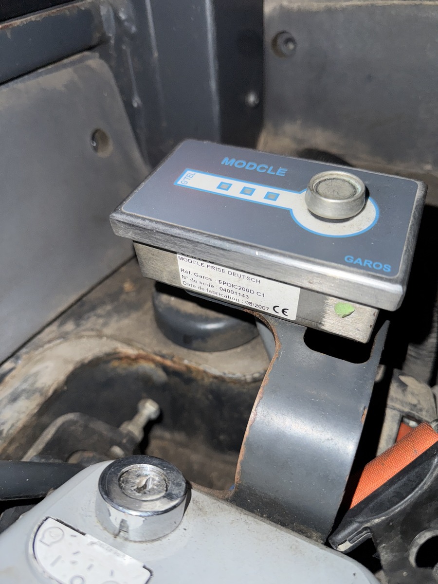

da ich nur noch einen Schlüssel von meinem Bagger mit Wegfahrsperre (Bild im Anhang) besitze, möchte ich gerne diesen klonen. Ich habe leider keine Ahnung von der Materie, gehe aber davon aus das es sich um einen iButton handelt. Diesen habe ich versucht mit einem Cloner versucht zu kopieren. ( https://www.amazon.de/TMRF-2RW-IButton-Programmierer-Duplikator-Cloner/dp/B0B9FQHCB3 ). Der Cloner sagt zwar das das schreiben Erfolgreich war, aber wenn ich mit dem geclonten iButton an die wegfahrsperre gehe fängt diese nur wild an zu blinken.
Mache ich etwas falsch? Habt ihr Tipps für mich?

Wenn das ein Krypto-iButton DS1961S ist und dazu die Software richtig implementiert, dann ist da nichts mit "einfach klonen".
Und selbst wenn das nur ein "normaler" iButton ist und davon als ID nur die "unique serial number" verwendet wird, dann findest du keinen zweiten iButton mit der selben Nummer.
Vom Hersteller nicht, aber das Klonen der ID ist fast trival und es gibt die relativ einfache Möglichkeit die iButton Funktionalität nachzubauen, siehe z.B. hier:
https://chaosdorf.de/2015/01/digitale-schluessel-klonen/
Das Ganze ist schon fast "uralt", vermutlich gibt es inzwischen auch deutlich kleinere Nachbauten zum neu programmieren.
Wer sich bei ernsthaften Anwendungen nur auf so eine "unique serial number" verläßt ist daher selber schuld.
Ist mir klar. Das ist so einfach wie "Schlüssel nachmachen". Mit dem richtigen Rohling (µC) und einer passenden Feile (Software) geht das ganz einfach.
Als simple "Wegfahrsperre" reicht das schon aus, wenn du die ID nicht kennst...
Aber wie gesagt: ich würde hier den SHA-1 iButton nehmen und das Zeug anständig verschlüsseln.

Da muß der Bagger aber wirklich schon steinalt sein, wenn da noch eine simple 48Bit Seriennummer zum Entsperren ausreicht.
Für eine teure Baumaschine dürfte das Anlernen eines Ersatzschlüssels mindestens genau so aufwendig und teuer sein, wie für jede simple KFZ Keycard.
