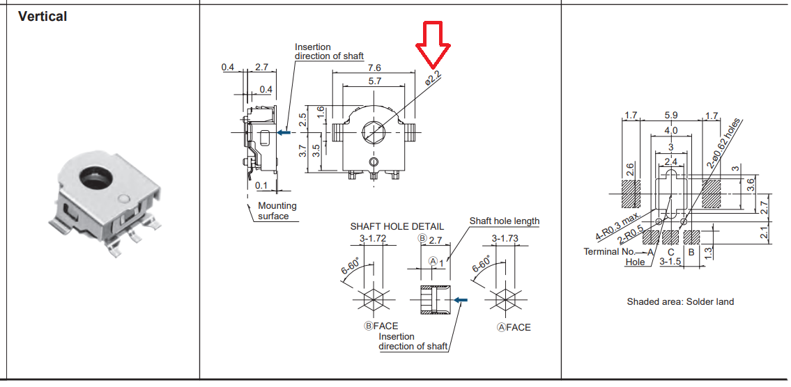

ich möchte gerne den Encoder EC05E1220401 von Alps verwenden. Dieser hat eine Öffnung für eine 1,72 mm Sechskantwelle (siehe Anhang). Leider habe ich keine passenden Knöpfe gefunden. Wo kann man diese kaufen / wer stellt solche her?

Das ist anscheinend auch bei Alps streng geheim. "hollow shaft encoder" heisst es und dazu eine Trademark "DRUMCODE TM". Die Schreibweise 3-1,72 kannte ich nicht, tauchte aber in den Datenblättern auch nur für das liegende Modell EC05 auf.

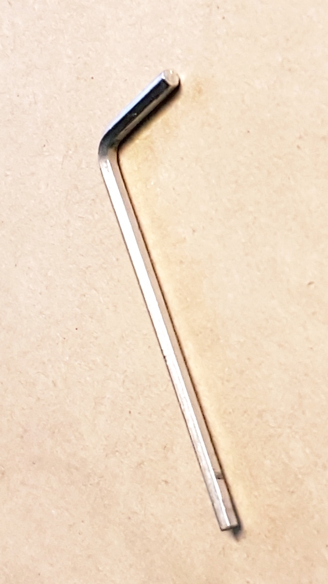

Ich habe eine ähnliche Aufgabenstellung, auch einen Encoder mit kleiner Sechskant-Welle zum Bedienen. Da fehlt mir auch ein Knopf.
Die Idee, einen kleinen Inbus zu vergewaltigen (und auf einen herkömmlichen Knopf dran zu schrauben oder ein zu kleben) scheint mir gar nicht so schlecht zu sein ...

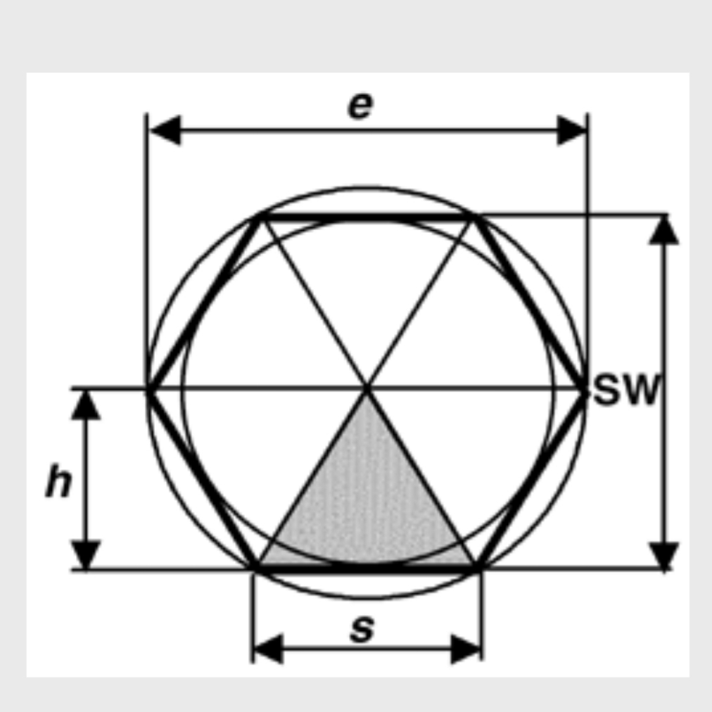

Vielleicht auch ein Torx-Bit? Die Zeichnung aus dem Datenblatt ist eindeutig, die 2,2mm sind das äußere Maß des Sechskants und 1,72 soll die Schlüsselweite sein. Nur 2,2*0,866=1,27 nicht 1,72. Hat sich der Datenblattschreiber vertan?
Bei einem Sechskant-Aussenkreisdurchmesser (= lange Diagonale) von 2,2 mm komme ich auf einen Innenkreisdurchmesser (= kurze Diagonale = rechnerische Schlüsselweite) auf 1,9 mm.
Ja, die Idee ist im wesentlichen ganz gut. Ich habe hier sogar noch einen alten 1,5 mm Innensechskantschlüssel, den könnte man auf passende Länge mit einer Flex mit Trennscheibe abflexen.
Aber auf jeden Fall eine Schutzbrille Tragen! Solche kleinen glühenden Minifurzkleinmetallteile können leicht ins Auge gehen!

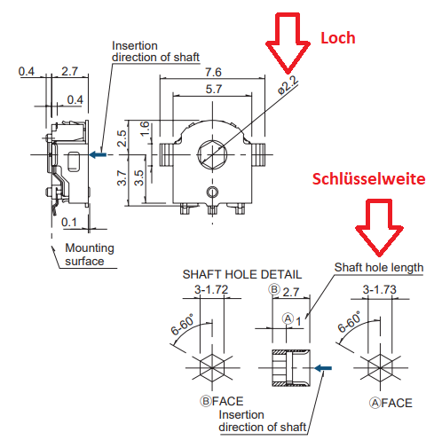

OP #7805817
Marcel V. schrieb:
Du meinst wahrscheinlich eine Sechskantwelle mit einer Schlüsselweite von 1,5 mm.
Nein, ich habe das Ganze etwas ungünstig gekennzeichnet: Die 2,2mm ist der Durchmesser vom das Loch im Blech (nicht so interessant für den Knopf). Die Schlüsselweite für den Knopf ist unten in der Zeichnung angegeben (1,73 bzw. 1,72 mm).
