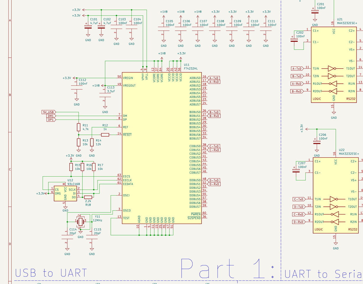

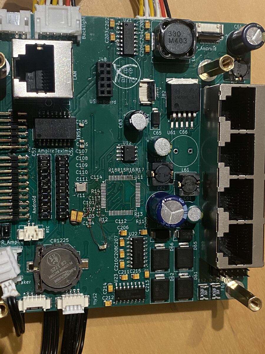

Mein FT4232HL wird von FT_Prog nicht erkannt. Ich habe die Schaltung gem. dem Beispiel im Datasheet Seite 30 aufgebaut: https://ftdichip.com/wp-content/uploads/2024/09/DS_FT4232H.pdf
Ich messe am PIN 49 statt 1,8V 3,3V. Im Layout gibt es keine Kreuzungen zwischen 1,8V und 3,3V Bahnen. Ich gehe daher davon aus, das der Chip defekt ist, denn 3,3V Corespannung sind definitiv zu hoch. Kennt das Problem jemand? Hatte vielleicht auch schon jemand eine mangelhafte Charge? Der Chip ist ziemlich sicher kein Originaler, dazu war er zu günstig.

OP
Ich habe bei beiden Bords ohne FT die Spannung zw. PIN49 und GND gemessen. Das Bord von Aliexpress hat 2,85V und mein Bord 2,9V anliegen. Die Spannung verändert sich bei der Messung leicht. Auch die Widerstände zw. GND und PIN 49 bzw. PIN 49 und 3,3V sind recht ähnlich. Also kein entscheidender Unterschied zu sehen.
Im Anhang ist mein Schaltplan.
Der gleiche Chip hat auf meinem Board an PIN 49 3,3V, auf dem Aliexpressbord 1,8V
Der Schnipsel lässt leider nicht erkennen, ob Vregout auch noch mit irgendwas anderem verbunden ist als C113 und den drei Vcore-Pins. Gut, die drei da oben in der Luft hängenden Kondensatoren C105-C107 werden da wohl auch noch dranhängen.
Dann /ist/ das noch mit irgendwas anderem verbunden -- nur womit?
Wenn da nur eine Handvoll Kondensatoren dranhängt, dann sollten da 0 V anliegen, nix anderes.
OP
1,8V ist mit nichts anderem verbunden, 3,3V schon. Aber das sollte irrelevant sein.
Das da ohne FT 0V anliegen sollten erscheint mir auch logisch und habe ich erwartet. Aber das Bord von Aliexpress hat auch eine vergleichbare Spannung anliegen.

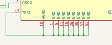

Gerd T. schrieb:
OMG!!!
Ich habe das komplett übersehen!! Danke, nun funktioniert es auch!!
...und einmal mehr zeigt sich, dass Hilfe nur möglich ist, wenn die Helfer sämtliche Informationen erhalten. Es ist schon verwunderlich, dass Hilfesuchende hier stängig glauben, der Rest der Welt könne hellsehen.
