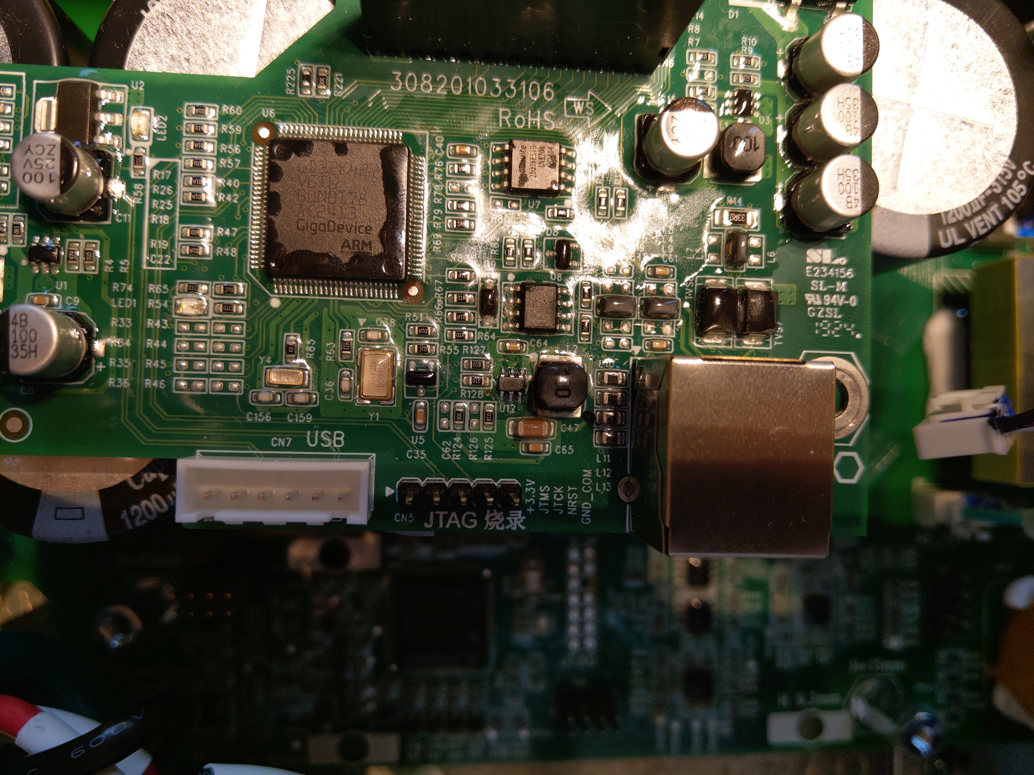

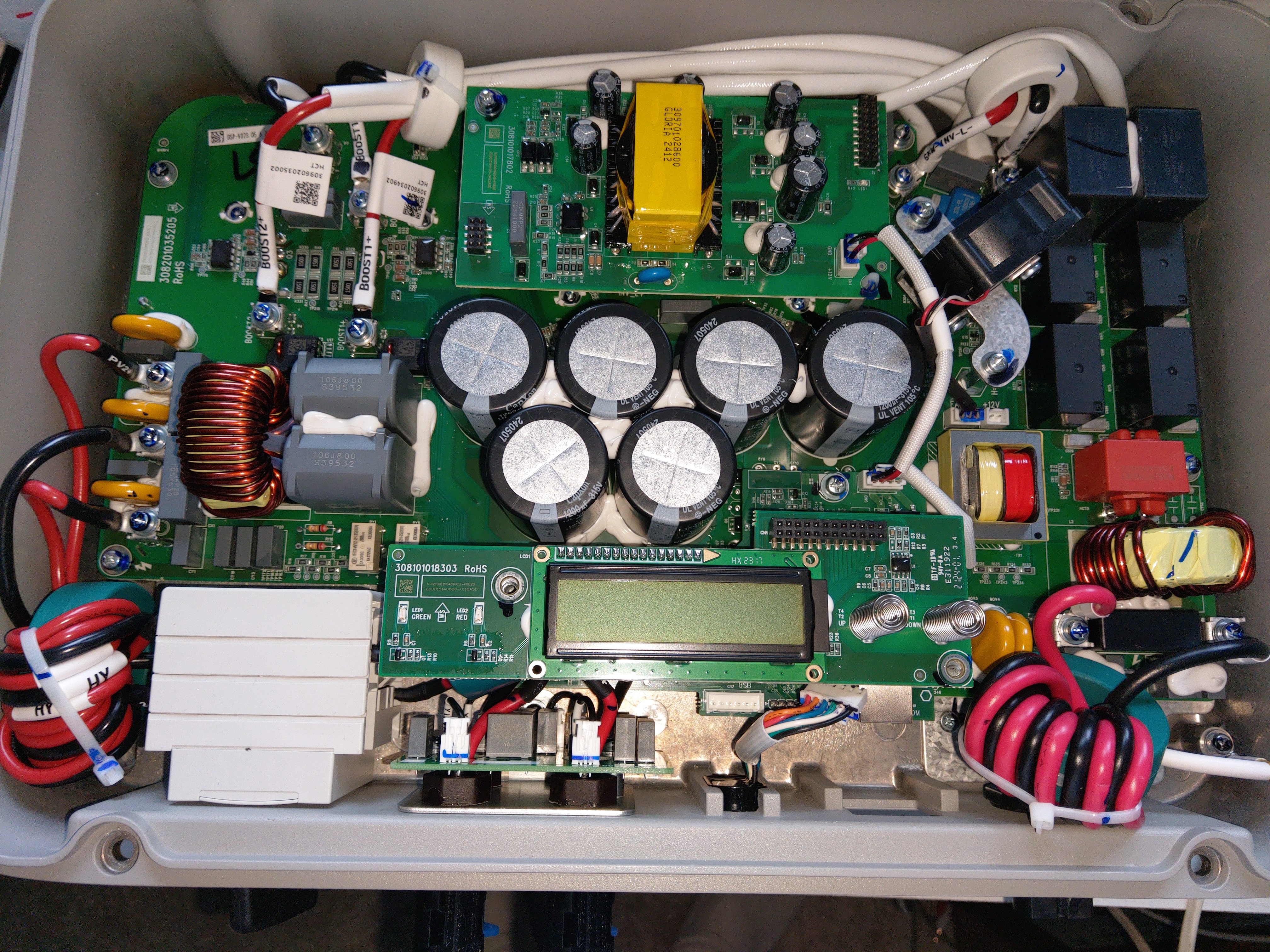

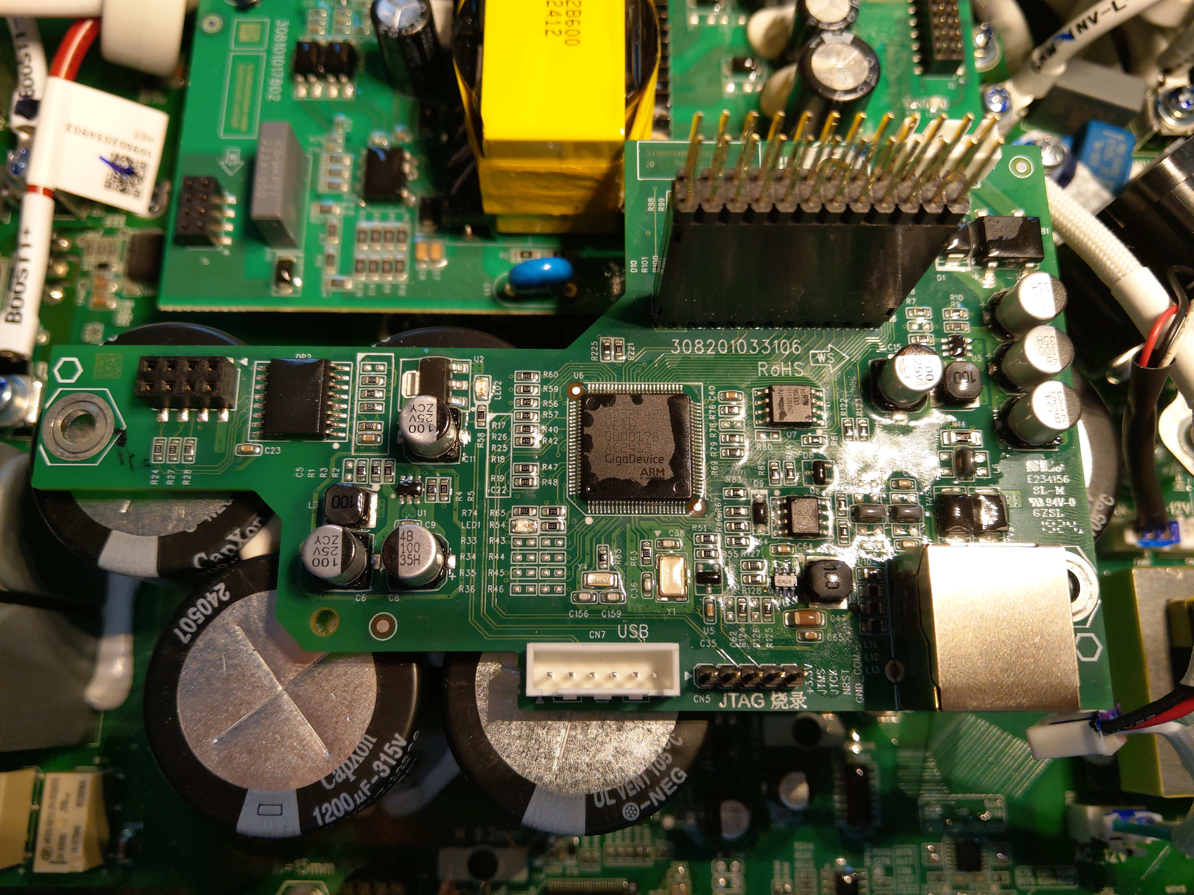

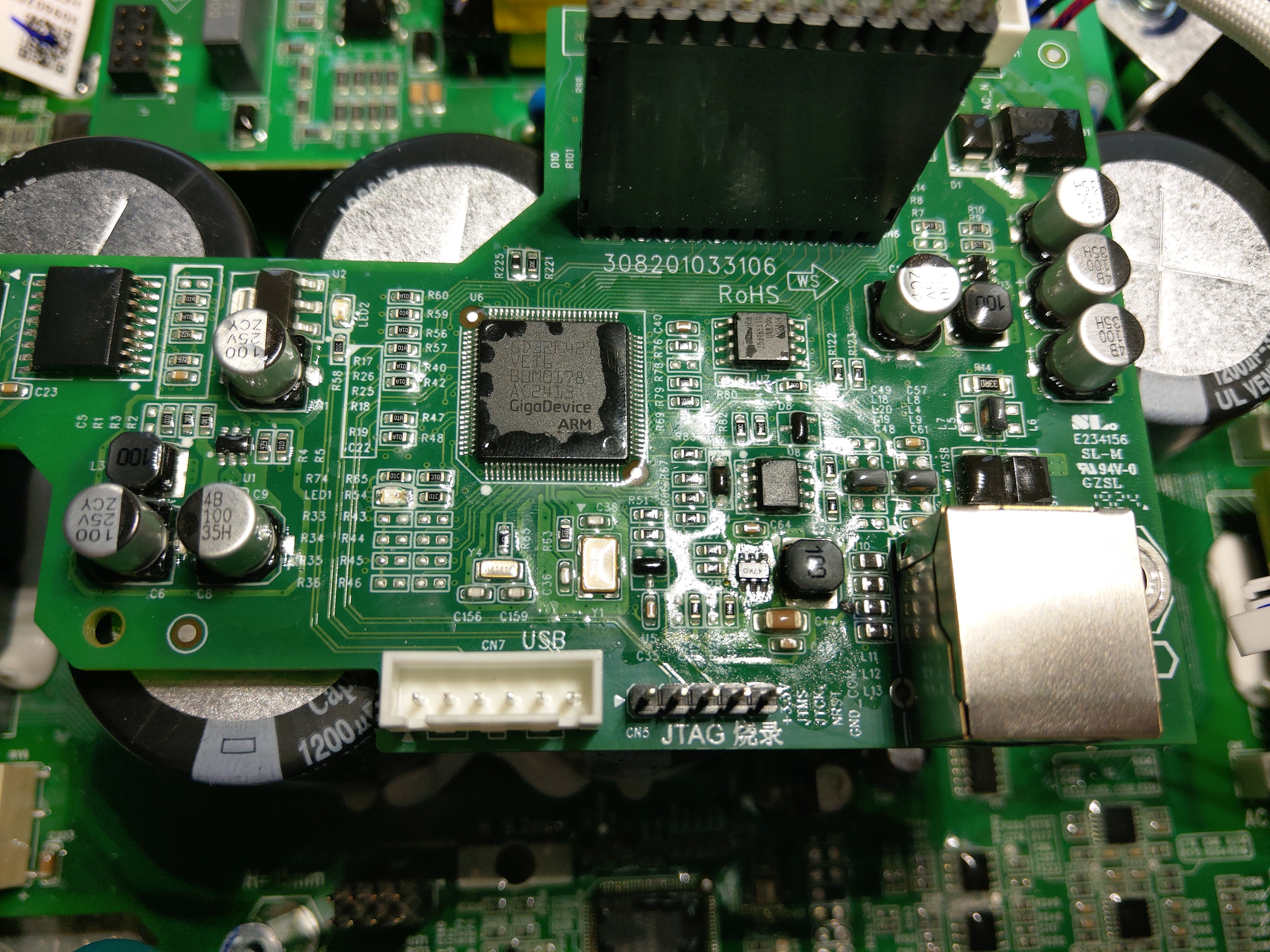

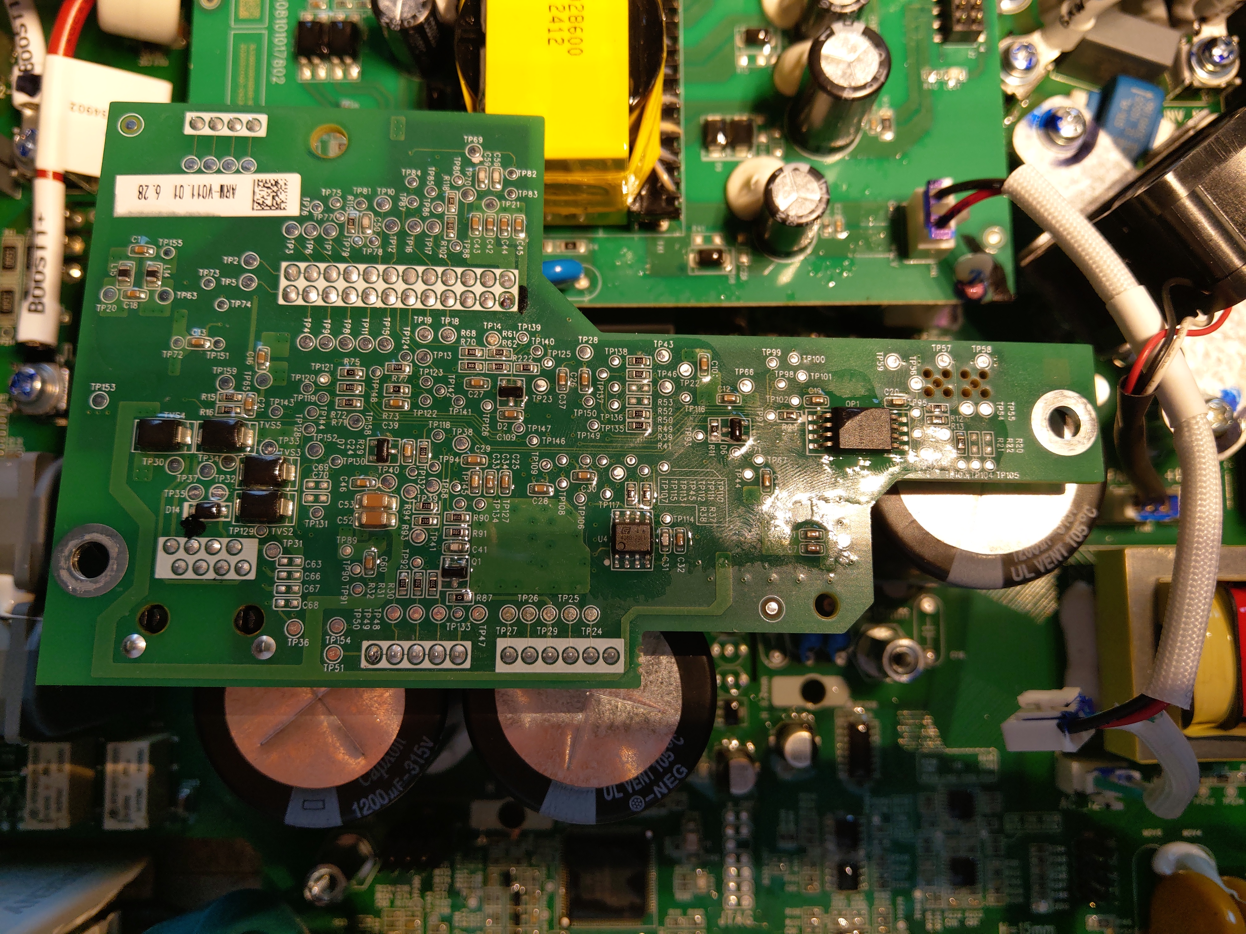

Hallo zusammen, es handelt sich um ein Solax X1-BOOST-5K-G4 Solarwechselrichter, wo an der COM Buchse versehentlich die Pins falsch angeschlossen wurden. Der WR lässt sich nun nicht mehr einschalten.
Steuerspannung AC12V liegen an und werden auf der COM Platine durch Gleichrichter DB1 gleichgerichtet. An Spannungsregler U1 und U3 werden jeweils 5V u. 3,3V ausgegeben. An U12 muss ca. 13V anliegen. Diese Spannung liegt dort nicht an, demzufolge funktioniert garnichts mehr. Der Wandler U12 habe ich ersetzt. Fehler bleibt bestehen. Habe dann rausgefunden das U12 durch den Mikrocontroller U6 ein Steuersignal brauch um ihn zu aktivieren. Der Mikrocontroller wird sehr heiß, kann man kaum mehr anfassen.
Mikrocontroller: GD32F427 VET6 BUM0178 AC2413 GigaDevice ARM
Gibt es da noch eine Chance zur Reparatur? Ich sende dann gleich mal ein paar Fotos.
Tot.
Nö. Wird an der fehlenden Firmware scheitern, die man bräuchte, um einen werksneuen Controller damit zu programmieren.
Du kannst probieren, die Controller-Platine zu tauschen wenn Du ein passendes Ersatzteil bekommst. Die Leistungsplatine ist wahrscheinlich* noch in Ordnung.

Hätte ich mir leider schon fast denken können. Den Controller gibt es ja noch aber die Firmware nicht.
Man könnte versuchen ob man über die Debug-Schnittstelle noch auf die CPU zugreifen kann. Das ist aber bei dem Fehlerbild (heißer Mikrocontroller) wohl eher unwahrscheinlich (außerdem könnte der Zugriff auch gesperrt sein).
