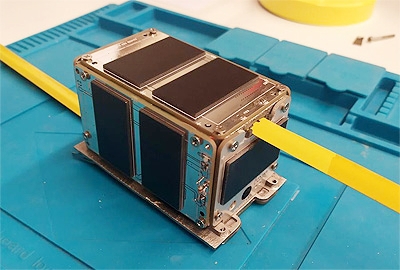

Dem Foto nach hat der ganze Satellit die Größe eines Handfunkgeräts: https://www.nanosats.eu/sat/hades-r ein 1,5-Pfünder
Die Baugröße des Satelliten beträgt 5 cm x 5 cm x 7,5 cm und er wiegt 250g. Die UKW Antenne (145MHz) ist aus einem handelsüblichen Rollmaßband hergestellt worden (Sendeleistung 250mW).

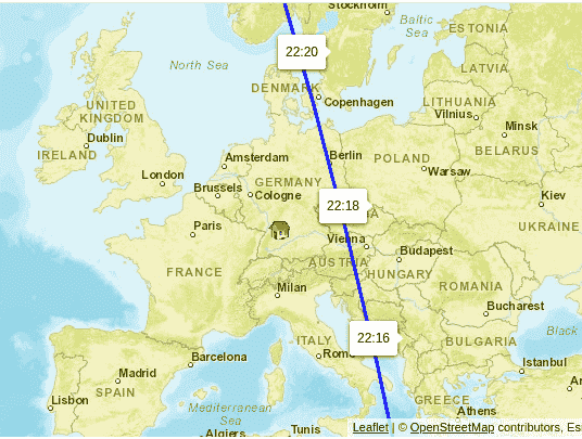

Joe G. schrieb:
Der ist recht fix unterwegs
In vier Minuten von Rom bis Stockholm, das entspricht etwa einer Geschwindigkeit von 460 km pro Minute, das sind 28.000 km/h!

Und ringsum Solarzellen. Aber bei Nacht nutzen die auch nichts. Das Maßband ist mir auch aufgefallen.
https://de.wikipedia.org/wiki/Fluchtgeschwindigkeit_(Raumfahrt) 11,2 km/s = 40320 km/h, das ist doch noch etwas mehr als die 28000 km/h = 7,77km/s also der Satellit fliegt noch nicht auf und davon, der bleibt uns noch eine Weile erhalten. "Bei den Apollo-Missionen betrug die Geschwindigkeit beim Wiedereintritt 10,8 km/s."
