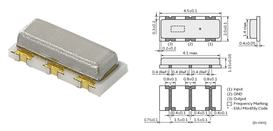

Servus allerseits
Bis heute war ich der Meinung gewesen, Resonatoren hätten keine Orientierung. Als ich in einem neuen Projekt den CSTCR4M00G55B-R0 von Murata einsetzen wollte (weil günstig erhältlich), wurde unter der Rubrik "Appearance & Shape" auf die Orientierung hingewisen (siehe Bild). Ist da jemandem ein CopyPaste-Fehler unterlaufen, oder gibt es tatsächlich Resonatoren mit dieser Eigenart?

Frank O. schrieb:
Die Frage ist, wenn 1 und 3 vertauscht sind, ob man das überhaupt merken würde?
Nö, das nicht, aber irgendein Ahnungsloser könnte ja zufällig das Teil um 180 Grad gedreht auf eine gedruckte Schaltung setzen .....
Edit: Ich sehe gerade dass die gegenüberliegenden Pins unten durchverbunden sind, also macht das Drehen um 180 Grad dann auch nix.
Frank O. schrieb:
H. H. schrieb:
Ist dort wo das Marking ist.
Das muss man wohl als Markierung nehmen. Aber da wäre laut dem Bild Pin 3.
In der Tat! Üblich ist das eher nicht.
Nur wenn man bei eng tolerierten Resonatoren auch die hohe Genauigkeit braucht. Aber man nimmt dann eher einen Quarz.
Gegenüber dem Datenblatt wären dann Ein- und Ausgang vertauscht. Da Murata für die Zuordnung mit unterschiedlichen Kapazitäten der Lastkapazitäten argumentiert (CL1/CL2), dürfte es für diesen Resonator mit 39pF für beide also keine Rolle spielen, was auch immer "frequency correlation" in diesem Zusammenhang bedeutet. https://www.murata.com/en-us/api/pdfdownloadapi?cate=&partno=CSTCR4M00G55B-R0
Die Frage bleibt natürlich, welchen Hinderungsgrund es geben könnte, die Resonatoren nicht entsprechend der Spezifikation einzubauen ;-)

Die Frage nach der Existens hat hhinz mit dem Link auf die FAQs umfassend beantwortet. Der TO hat speziell nach dem CSTCR4M00G55B-R0 gefragt, bei dem dieses Unsymmetrie bzgl. der Lastkapazitäten offensichtlich nicht vorhanden ist.
Bei normalem Schaltungsdesign für ein Projekt wird ein Bauteil so angeschlossen und bestückt, wie im Datenblatt beschrieben - und fertig,
Was möchtest du mit deiner Frage also ausdrücken?
die Orientierung erfolgt auch über die Reel, siehe: https://www.murata.com/products/productdata/8801428078622/SPEC-CSTNE16M0V51C000R0.pdf?1559743213000
Der Text auf dem Resonantor sollte auch von Pin3 beginnen, kann man ja dann prüfen, ob das übereinstimmt.

Ich sehe im Datenblatt nur ein gestricheltes Rechteck und ein Sternchen. Anscheinend steht das Rechteck für den eingeprägten Text. Das steht aber nirgends.
Das Foto bei Mouser und das Datenblatt von Murata zeigen das nicht: https://www.mouser.de/ProductDetail/Murata-Electronics/CSTCR4M00G55B-R0?qs=fPfMK8GXCEJpvxE6N93dow%3D%3D https://www.murata.com/en-global/products/productdetail?partno=CSTCR4M00G55B-R0 Hier ein ähnliches Foto mit deutlich erkennbarer Prägung.
