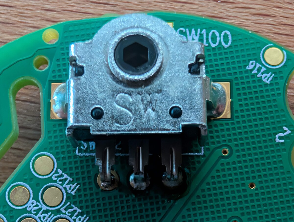

Hallo zusammen, es gibt hier eine knapp zweistellige Anzahl von Danfoss ECO Thermostatköpfen die nach ca 3 Jahren Betrieb alle einen ähnlichen Fehler zeigen: Beim Drehen läßt sich die Temperatur nicht vernünftig einstellen, da diese stark springt. Durch das Springen bewegt sich die Solltemperatur, unabhängig von der tatsächlichen Drehrichtung nach unten. Nach etwas probieren landet man dann stets bei kuscheligen 6°C Solltemperatur. Mit ganz neuen Batterien ist das Problem etwas besser allerdings nicht verschwunden. Ich vermute die Encoder sind einfach oxidiert o.ä und würde diese gerne ersetzen. Pinabstand ist 2,5(4)mm, Gehäusebreite 10mm und Antrieb 2mm 6kant. Kennt jemand hier den Typ des Encoders? Danke und Gruß Timo

Vielen Dank für die bisherigen Antworten. Der Encoder sitzt auf einer abnehmbaren Platine; deshalb hatte ich ihn an einem anderen µC (ESP32C3 mit ESPHome) getestet und folgendes Verhalten festgestellt:
-Auf der Platine zeigte sich dasselbe erratische Verhalten wie im Thermostat.
-Nach dem Auslöten des Encoders (ohne Platine) funktionierte er am ESP einwandfrei.
Zusatzentdeckung: Es befinden sich mehrere Footprints auf der Platine. Auch ein PEC052 (https://bourns.com/docs/product-datasheets/pec05.pdf?sfvrsn=cf742ef6_3) sollte passen, und dieser ist zumindest bei Mouser erhältlich.
Nach einigem Kopfkratzen habe ich den Encoder wieder eingelötet, und nun zeigt er eine einwandfreie Funktion im Thermostat. Ich vermute jetzt, dass sich durch den thermischen Stress beim Auslöten die Beschaffenheit der Kontaktoberflächen verändert hat.
Christoph db1uq K. schrieb:
https://de.soundwell.hk/products/encoders/selection-table-of-encoders https://de.soundwell.hk/action/download?file=125 das SW steht für Soundwell
Danke für die Links! Das „SW“ im Bestückungsdruck hatte mich komplett in die Irre geführt. Ich werde die Sache jetzt weiter beobachten und den Encoder gegebenenfalls durch ein Modell von Bourns ersetzen.
