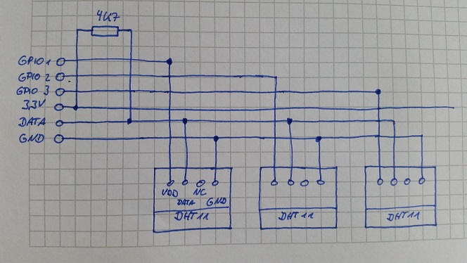

ich muss bei einem Vorhaben mehrere (derzeit 6 Stück) DHT11-Sensoren an
einen Raspberry Pi anschließen. Der DHT11 kommt zum Einsatz, weil er
Temperatur und Feuchtigkeit messen kann und die Sensoren bereits
vorhanden sind.
Die Messrate jedes einzelnen Sensors spiel keine Rolle und kann im
Bereich von einer Minute angenommen werden.
Meine Idee ist, dass ich alle DATA-Leitungen der Sensoren durchbrücke
und die Leitung an einen entsprechenden GPIO am Raspberry Pi anschließe.
Um die Sensoren einzeln ansprechen zu können würde ich die
Versorungsspannung von jedem Sensor von einem separaten GPIO vom
Raspberry Pi beziehen.
Die Ansteuerung der Sensoren würde dann so aussehen:
- VCC-GPIO von Sensor 1 aktivieren
- Kurze Zeit warten bis der Sensor bereit ist
- Messwert abfragen
- VCC-GPIO von Sensor 1 deaktivieren
- VCC-GPIO von Sensor 2 aktivieren
- Messwert abfragen
- VCC-GPIO von Sensor 2 deaktivieren
Den Vorteil von einem solchen Aufbau sehe ich darin, dass man für die
Adressierung, also das Ein- und Ausschalten der Sensoren z.B. einen IIC
oder SPI Port Expander verwenden kann. Theoretisch könnten damit
beliebig viele Sensoren angeschlossen werden.
Aber: Übersehe ich vielleicht etwas?
Hat jemand so einen Aufbau schon einmal getestet?
Könnten die deaktivierten DHT11 den aktivierten Sensor (bzw. die
DATA-Leitung) zu sehr beeinflussen?
Meldet euch wenn Ihr noch mehr Randbedingungen wissen müsst.
Danke für Eure Unterstützung!
> Nur so banale Dinge wie Eingangsschutzdioden im IC nach Vcc und
> Latch-UP.
> Olaf
Hmm, daran habe ich nicht gedacht. Verstehe ich das richtig, dass ein
High-Pegel auf der DATA-Leitung die eigentlich deaktivierten Sensoren
mit Spannung versorgen würde?
A. K. schrieb:
> Von TTL und Ausnahmen abgesehen ist die Spannung an I/Os von Bausteinen
> nur innerhalb von 0-0,xV .. Vcc+0,xV zulässig.
> Wenn sowieso ein GPIO pro Sensor, weshalb dann nicht für DATA?
Den Hinweis auf die Spannungsbereiche kann ich irgendwie nicht
zuordnen...
Da später irgendwann einmal noch mehr Sensoren angeschlossen werden
sollen, werde ich spätestens dann einen Port Expander einsetzen.
Ich dachte mir, dass es einfacher ist, den "Timing-relevanten" Teil, als
das Handling der DATA-Leitung, von einem GPIO des Raspberry Pis machen
zu lassen und die DATA-Leitungen nicht über einen Port Expander laufen
lasse.
