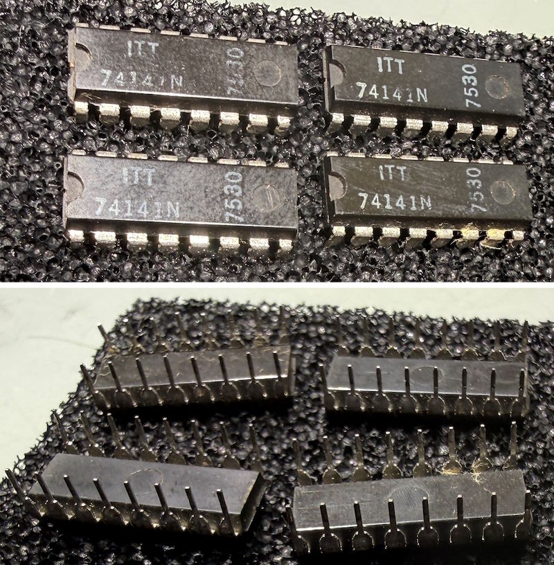

Also eine ganze Stange kann ich nicht anbieten, aber vier Stück habe ich in meiner TTL-Schublade gefunden.
Wie und wann die zu mir gekommen sind weiß ich nicht mehr. Sind auf jeden Fall Original e und ziemlich alt (DC 7530). Keine Ahnung, ob die noch funktionieren. Die PINs hab ich wohl mal mit dem Glasfaserstift vom Oxyd befreit.
