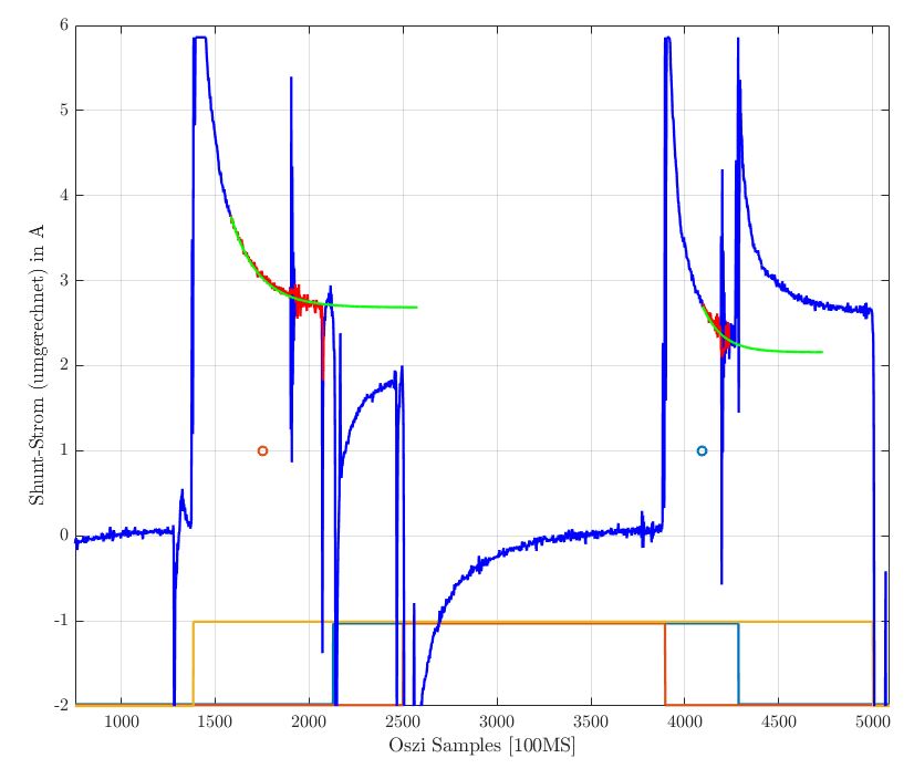

Folgendes Szenario. Mein 3-Phasenwechselrichter soll die Phasenströme
der Last (Synchronmotor) über eine Messung des DC-Stroms rekonstruieren.
Dazu wird die Spannung über dem Shunt gemessen.
In der Theorie habe ich pro Pulsperiode vier Möglichkeiten den Strom zu
messen, zwei davon sollten (fast) den gleichen Strom ergeben.
Für den betreffenden Zeitausschnitt ändern sich die Phasenströme nicht
merklich aufgrund der großen wirkenden Induktivitäten.
Allerdings sehe ich eine Art expotentiellen Spannungsabfall über dem
Shunt.
Woran liegt dies? Sind das die Reverse-Recovery-Ladungen der Dioden beim
Sperren?
Wenn ich die Ladung grob abschätze, komme ich auf Ladungen weitaus
größer als die im Datenblatt angegebenen Ladungen.
Ich würde mich über Ideen freuen!

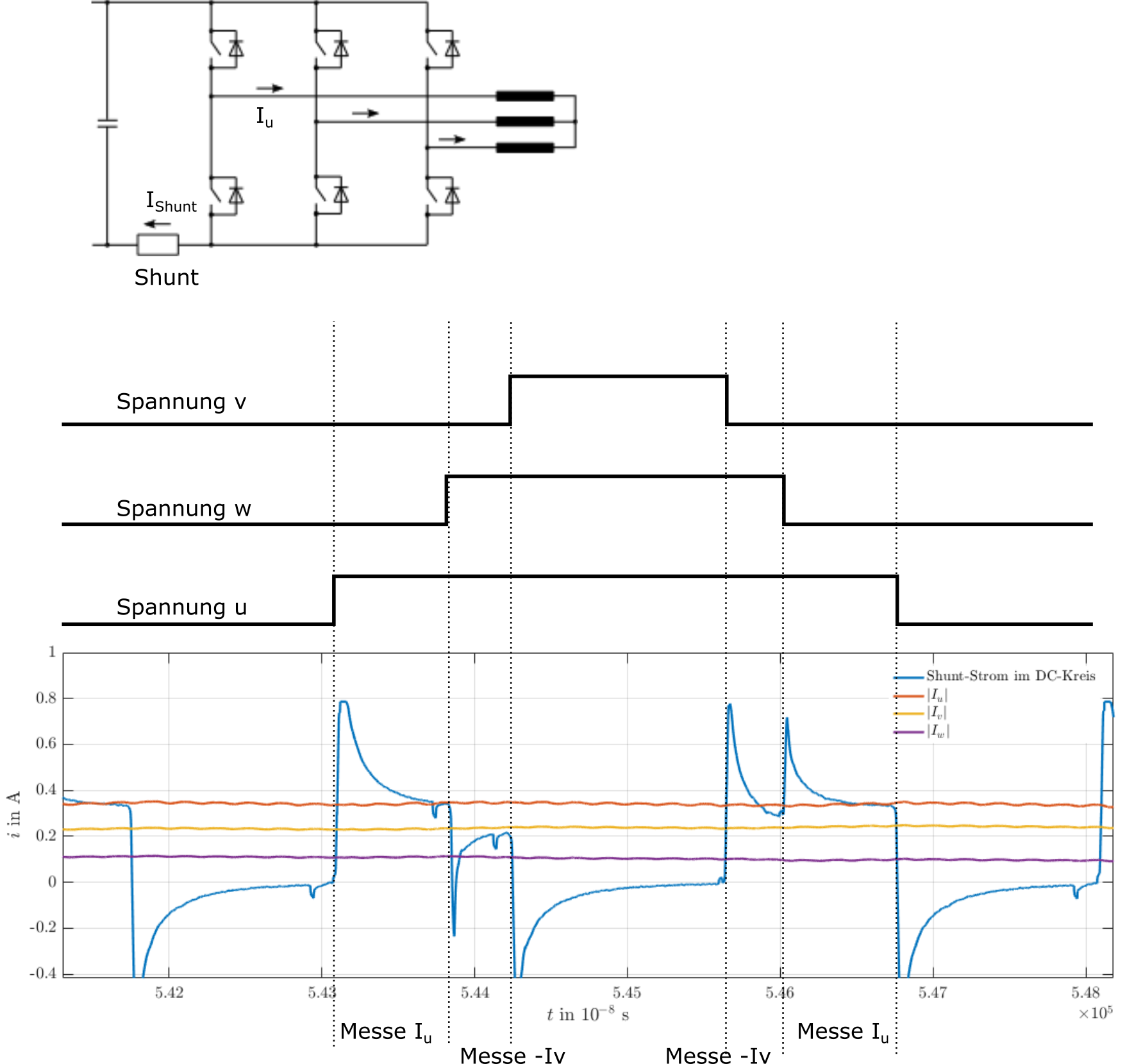

Wie ist dein System dimensioniert, also DC Spannung und Ausgangsstrom?
Sehe ich das richtig, dass du Ströme <1A messen möchtest? Welche Fets
hast du verwendet?
Edit:
Es ist schwer auf den Bildern zu erkennen. Aber... Im ersten Abschnitt
misst du Iu. Wenn du am Ende in diesem Abschnitt die drei Strangströme
aufsummierst, erhältst du dann den Strom durch den Shunt? Sieht nach ca
0,35A aus. Passt das?
Gruß,

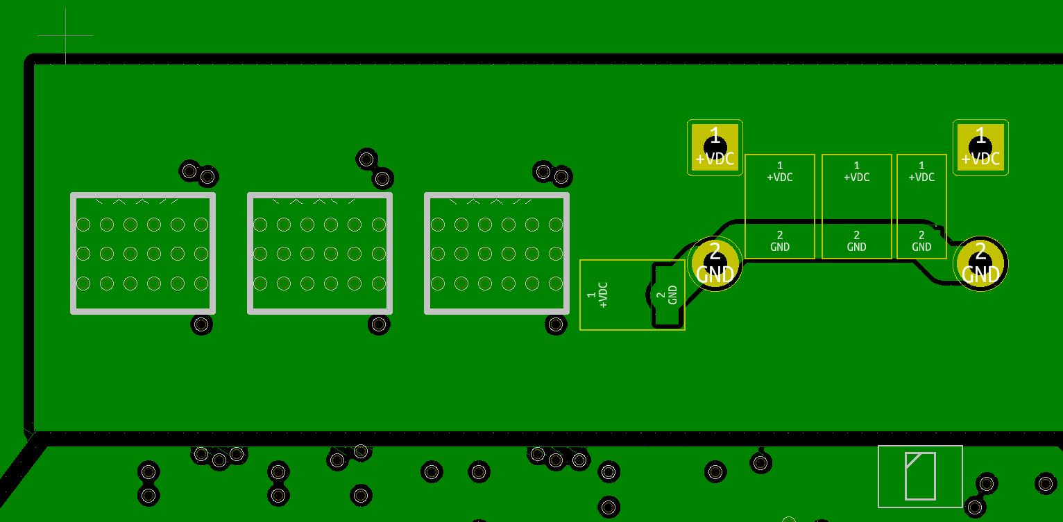

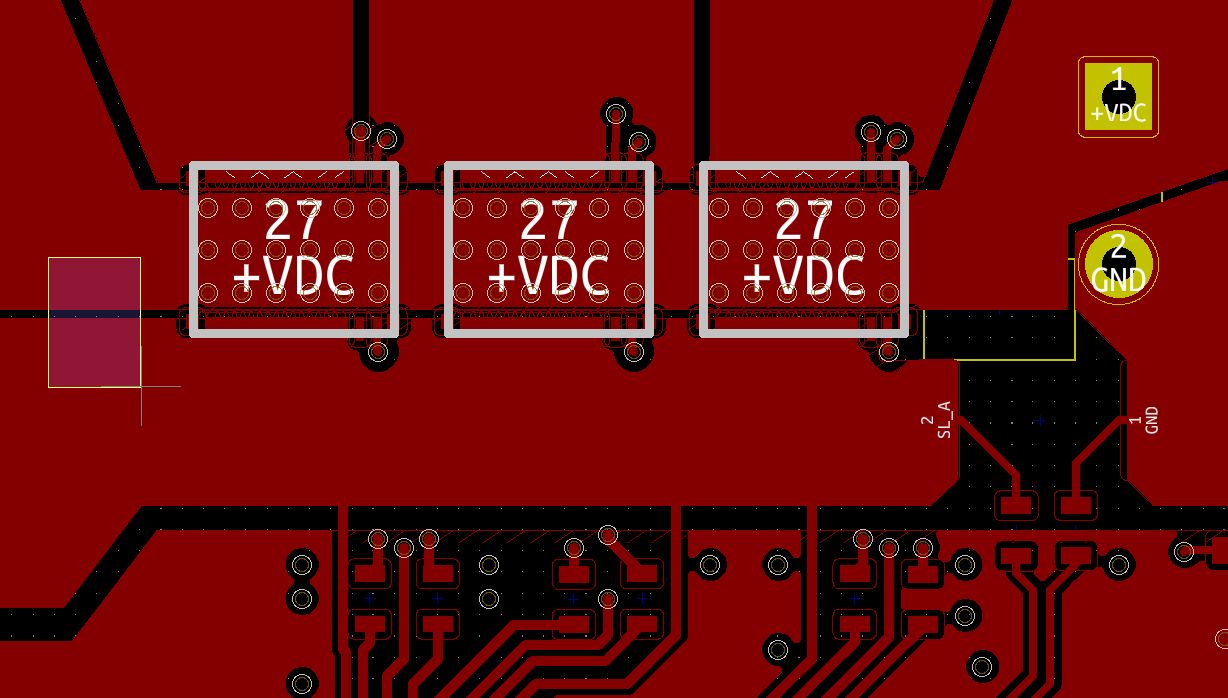

5mOhm. DC Spannungsseitig sind es 12V. Das Layout ist angelehnt an
http://www.ti.com/tool/TIDA-00774?jktype=design , allerdings
leistungsfähig etwas abgespeckt. Das Layout ist vierlagig, die
Streuinduktivität im DC Kreis gegenüber dem TI Layout nochmal optimiert
( kann gern morgen mal ein Bild zeigen, aber wüsste ehrlich gesagt nicht
warum die einen Einfluss haben sollte).

Gast #6077248
Ich schau’s morgen gern nach wenn ich die Daten wieder vor mir habe.
Prinzipiell passt es aber, ja.
Hintergrund der Frage ist mein Problem, dass je größer der Phasenstrom
wird, desto mehr tritt eine charakteristische Verzerrung in den
rekonstruierten Phasenströmen auf. Bei kleinen Strömen bekomme ich
schöne rekonstruierte Phasenströme.
 Ich vermute es liegt an diesem sich noch einpegelndem
Shuntspannungsverlauf. Je größer die Ströme, desto größer diese
Anfangswerte der expotentiellen Verläufe.
Die gezeigte Skalierung oben ist eher Faktor 10 zu sehen für den Strom.
Ich wollte nur schnell eine Achse haben...

Ich habe eben nochmal die Skalierungen überprüft, auch ob die Werte
zueinander passen: Sie passen für den 'eingeschwungenen Zustand'. Der
Shunt-Strom entspricht nach dem Abklingen des Expotentialterms dem
jeweiligen Phasenstrom. Genau wie im ersten Anhang gezeigt (allerdings
~Faktor 10 skaliert).
Hat jemand eine Idee woher es kommen könnte?
Ich schließe einen Messfehler nicht pauschal aus, wüsste aber auch nicht
warum ich falsch messe. Auch in einer differentiellen Messung habe ich
den Effekt.
Es ist mir ein Rätsel und ich würde gern dazulernen :).

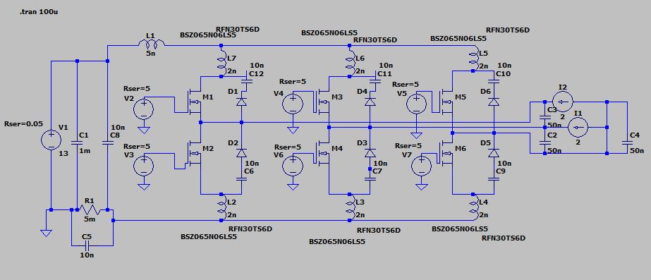

Bedenke, die verwendeten Bauteile sind real. Jeder Kondensator,
Widerstand, Mosfet etc. hat parasitäre Eigenschaften. Und diese sind
dann auch noch strom- und spannungsabhängig ( siehe Datenblatt Mosfet ).
Wenn die Mosfets schalten baust du dir mit der Ausgangskapazität des
Mosfets, Leitungsinduktivität etc. einen wunderschönen Schwingkreis auf.
Du kannst es durch geschicktes Ansteuern der Mosfets etwas in den Griff
bekommen. Snubber über den Mosfets helfen auch. Ganz vermeiden läßt es
sich nie.
Daher wird immer zwischen zwei Schaltaugenblicken gemessen denn da ist
das Messsignal am ruhigsten.

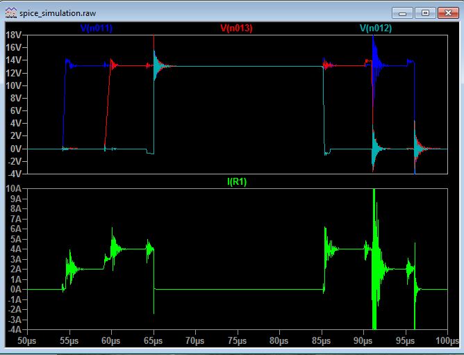

Ich habe deshalb in Spice auch reale Bauteile hinterlegt ähnlicher
Größenordnung und sogar mit zusätzlichen Cs und Ls versehen - aber ich
bekomme den Effekt einfach nicht hin. Das exponentielle Abklingen deutet
ja auf eine Dämpfung > 1 hin, falls es sich um eine Schwingung
handelt... das wiederrum heißt irgendwo hätte ich große Widerstände.
Habe ich aber nicht.
Ich hänge nochmal ein aktualisiertes Spice Modell an.

Gast #6080562
Du hast bei dieser Messung die Last (den Syncrhonmotor) angeschlossen,
aber drehen dürfte er bei diesem seltsamen Pulsprogramm wohl nicht,
oder? In deiner Messung hast du auch drei Kurven für abs(I_u)...
eingetragen. Woher stammen diese Werte? Sie scheinen mir nicht recht zu
deinem Pulsprogramm zu passen ...

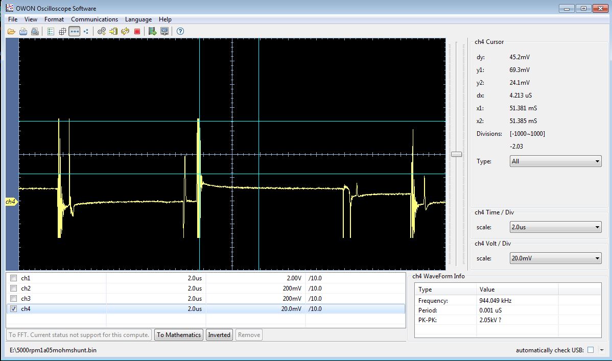

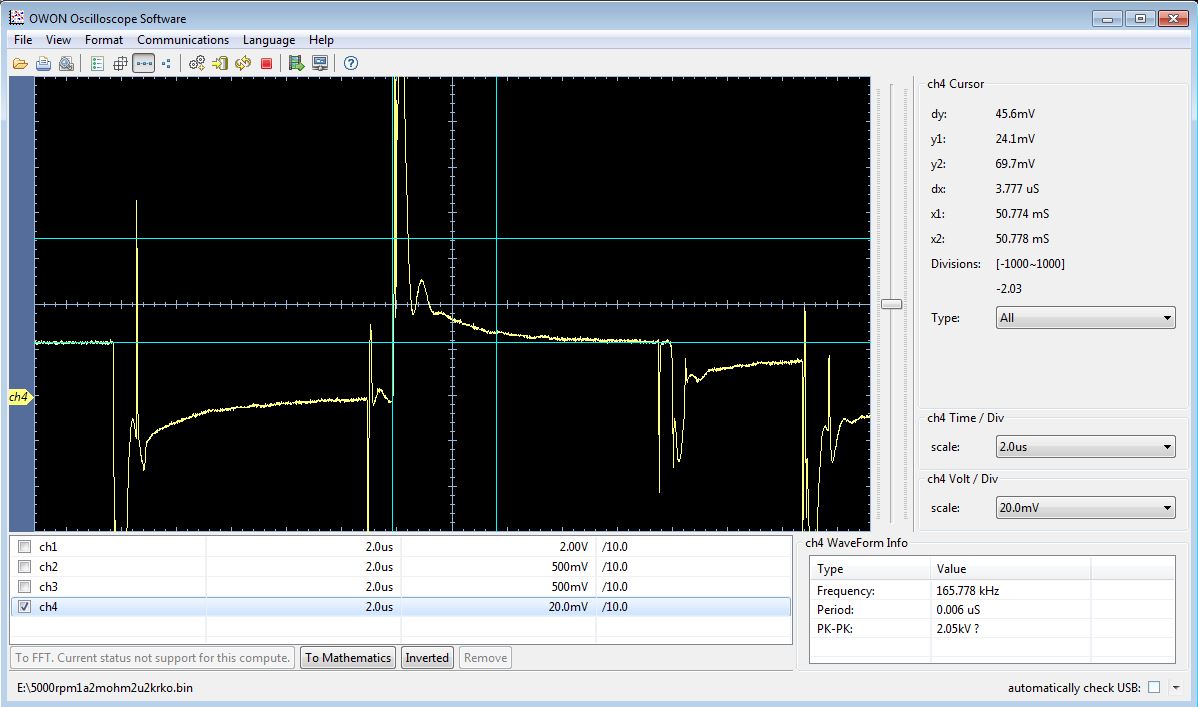

In deiner Messung sieht man jeweils ca. 1µs vor dem eigentlichen
Überschwinger einen kleinen Minisprung im Strom in die selbe Richtung.
Kommt das von der Totzeit deiner Treiber? Sieht man also z.B. erst den
HS-FET ausschalten und dann - 1µs später - den LS-FET einschalten? Liegt
die Totzeit jeder Halbbrücke also bei ca. 1µs?
Liegt das "linke Ende" des Shunts fest auf GND, und ist dieser GND
identisch zum GND deines Messystems? Wenn nicht könnte es sein, dass du
Gleichtaktsprünge siehst und diese - durch dein Messystem - als
scheinbare Überschwinger der Differenzspannung dargestellt werden.
Um das System zu vereinfachen und Quellen für Fehlinterpretationen
auszuschließen würde ich an deiner Stelle mal direkt mit dem Oszi am
Shunt messen. Also GND-Clip vom Oszi links am Shunt anschließen,
Tastkopfspitze rechst am Shunt anschließen. Dann wird der Verlauf zwar
etwas verrauscht aber: sieht die Kurve vom Prinzip her noch genau so
aus?
Eine weitere sinnvolle Vereinfachung könnte sein, mal ein einzelnes
Pulspaket zu betrachten, keinen "eingeschwungenen Zustand mit langer
Vorgeschichte". Wie oben schon geschrieben: für mich ist nicht ganz
ersichtlich, dass sich die mittleren Phasenströme bei diesem
Pulsprogramm wie von dir eingezeichnet ergeben sollen, und ich weiß
nicht, wie diese drei Kurven (rot, gelb, lila) in deinem Messdiagramm
zustande kommen.

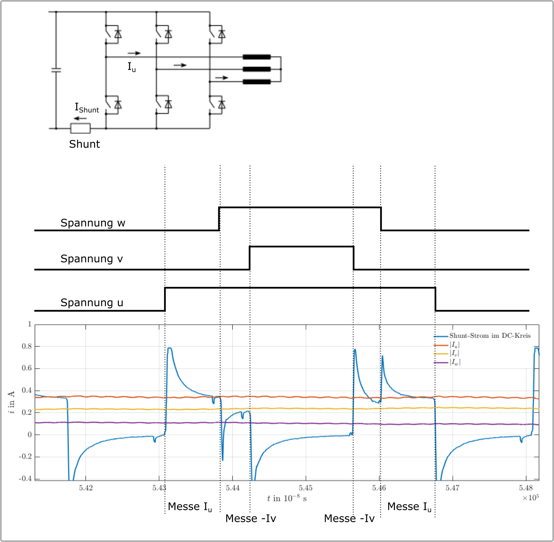

Gast #6080668
danke für eure Antworten.
Ich messe mit dem Oszi. Zwei Phasenströme über das
Spannungsausgangssignal von LEM-Wandlern als Referenz. Der dritte
Phasenstrom im Diagramm ist aus den anderen beiden berechnet. Gezeigt
sind allerdings die Beträge der Phasenströme.
Die dargestellte Shuntspannung ist ebenfalls mit dem Oszi gemessen -
parallel messe ich es mit einem uC, der misst aufgrund des
vorgeschaltenen OPVs die tiefpassgefilterte Version des Signals.Die
exponentielle Funktion erkennt man auch dort.
Das Ende des Shunts liegt direkt auf GND.
Ob ich mit einem einzelnen Tastkopf direkt über dem Shunt messe (unter
Nutzung dieses Federdrahtes mit dem man den Kabelmasseclip ersetzt) oder
mit zwei Probes vor und nach dem Shunt und die Differenz betrachte,
resultiert immer derselbe Verlauf (mal mehr mal weniger verrauscht bzw.
Störeinkopplungen). Ich würde Gleichtaktsprünge daher ausschließen.
Das Diagramm mit der Skizze der dazugehörigen Phasenspannungen zeigt nur
einen Ausschnitt des Zeitverlauf, eine einzelnen Periode. Der Motor
dreht, geregelt über die gemessenen Phasenströme und mithilfe eines
Beobachtermodells. Es ergeben sich normale sinusförmige Ströme. Für den
Zeitraum einer einzelnen Periode scheinen die Ströme eben konstant.
Die Minisprünge im Strom deute ich als Einkopplung der Treibersignale.
Genau, es ist eine Totzeit von ca 1us.

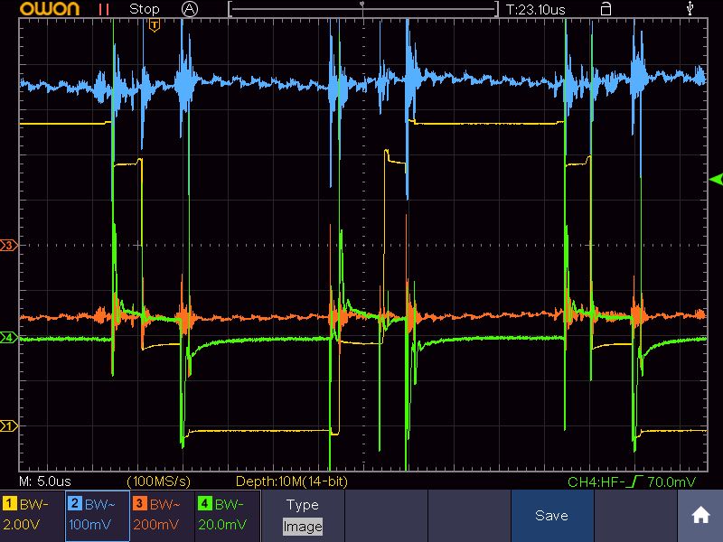

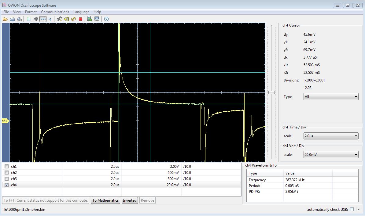

Anbei mal zwei Screenshots vom Oszi. Im Bild mit virtuellem Sternpunkt
habe ich an die Ausgänge über drei verschieden große Widerstände einen
Sternpunkt erstellt. Aufgrund der Asymmetrie kann ich mithilfe des
Sternpunktpotentials (Kanal 1, gelb) auf die gerade geschaltenen Phasen
zurückschließen und benötige einen statt drei Kanälen am Oszi.
Kanal 2 und 3 sind die LEM-Wandler.
Kanal 4 ist das Shuntspannungspotential gemessen direkt über dem Shunt
mit dem Federclip.
Im Bild mit der Differenspannungsmessung sind Kanal 1 und Kanal 4 die
Messungen vor dem Shunt, die Masseclips liegen auf GND vor der
Eingangsdrossel.
Ich habe einen parallel zum Zwischenkreis-Elko geschaltenen Kerko (sieht
man nicht, ist auf der Unterseite unterm Elko gewesen) entfernt,
tatsächlich wurde es geringfügig besser.
Ich habe mal einen Screenshot des Layouts gemacht. Man sieht die drei
Halbbrücken, nach oben gehen die Phasenausgänge. Unten die
zusammenführung auf den Shunt. In der Mitte ist die Stromzuführung (auf
Layer 4 läuft da noch eine weitere parallele Schiene). Layer 2 ist GND.
Sorry, aber auf der Darstellung kann zumindest ich nicht viel erkennen.
Statt des schräg liegenden 3D-Foto fände ich aussagekräftiger, im Layout
die interessanten Layer anzuzeigen (also top und bottom, aber nicht den
darüber liegenden Lötstopplack) und dann ein Bild von Vorder- und
Rückseite der Platine einzustellen. Und zwar bis hin zu den
Ausgangsklemmen (außer die liegen sehr weit entfernt).

Die Zuleitungen kommen von rechts. Es kommt noch eine große
Filterinduktivität und anschließend direkt die Netzteilleitungen. Auf
dem Bottomlayer liegen 2u2 Kerkos parallel zu den großen Elkos. Nachdem
ich diese entfernt habe, ist es etwas besser geworden - vermutlich daher
die etwas geringere Zeitkonstante. Sinn macht das auf mich immer noch
nicht.
Weil ich schon beim Löten war, habe ich auch einen Versuch gemacht,
einen 2.2uF Kerko links neben den Mosfets zwischen VCC und dem positiven
Shuntpotential einzulöten (dort wo ich den Rahmen ziehe im Toplayer).
Quasi als Zwischenkreiskondensator, der nicht vom Shunt betroffen ist.
Ich habe mal einen gezoomten Ausschnitt der Shuntspannung in diesem Fall
mit angehängt. Man sieht in dem Fall eine stark gedämpfte Schwingung mit
3,3MHz. Das wäre ein Schwingkreis mit der 2.2uF Kapazität und 1nH
parasitäre Induktivität für die kleine sich ergebende Schleife. Eine
Verbesserung ist es nicht.
Wenn man die Ladung berechnet in dem durch die Cursor begrenzen
Zeitraum, ist man bei knapp 30µC. Shunt ist hier 2mOhm, hatte ihn mal
getauscht um zu sehen obs besser wird.
Beide Bilder sind bei einem Phasenpeakstrom von 10A aufgenommen.
Ich löte jetzt mal noch einen Shunt mit 0.5mOhm ein und fitte später ein
paar Kurven um die Abklingzeitkonstanten zu untersuchen.

Beim 0.5mOhm Shunt ist der Effekt deutlich kleiner (aber immer noch da).
Dafür kann ich kleine Ströme natürlich kaum mehr korrekt messen,
insofern suboptimale Lösung.
Für die Fits habe ich ein paar e-Funktionen in die abklingenden Verläufe
beim 5mOhm Shunt gelegt. Die Abklinkwerte schwanken betragsmäßig
zwischen 1us und 0.5us (wer hätts gedacht ;) ).
Wenns ne reine Kondensatorentladung über den Shunt wäre damit 100-200uF.
Zwischenkreiskapazität sind aber ~1mF.
Als gedämpfte Schwingkreisentladung mit tau = 2L/R ergäbe sich für L ~
1...2nH. Aber mit welchen C's? Und müsste es dann, wenn zusätzliche
Kapazitäten drin sind und die Frequenz tiefer, nicht um den stationären
Endwert schwingen, anstelle dass die Schwingung der e-Funktion
überlagert ist?
Ich frage mich, wie ich meine LTSpice Simulation dahinbekomme, dass ich
den Effekt dort auch sehe.
