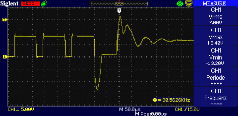

in meiner MOSFET H-Brücke inklusive Treiberschaltung (DRV8432) befindet
sich ein PE-DC-Motor, den ich mittels PWM im Rechtslauf betreibe. Im
Tiefsetzstellerbetrieb ereignet sich beim Ausschalten des
High-Side-Switches, bzw. Anschalten des Low-Side-Switches der linken
Halbbrücke der folgende transiente Vorgang: [siehe Anhang]
Meine Frage ist: Wie ist diese negative und positive Überspannung bei
einem entsprechend hohen Tastgrad zu erklären?
Dem Bild nach zu urteilen findet hier ein Schwingvorgang statt, der
kurzzeitig "deaktiviert" und wieder "aktiviert" wird.
Kann ich diesen durch ein geeignetes Snubber-Netzwerk vermeiden?
Mit bestem Dank im Voraus
Franz Braun

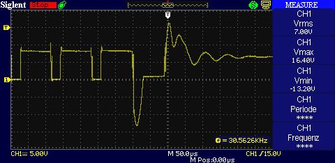

zu sehen ist die Spannung am linken Knotenpunkt A der H-Brücke, bzw. dem
Knotenpunkt zwischen den beiden MOSFETs der linken Halbbrücke. Also, die
Versorgungsspannung (PVDD) des Motors.
Der Tastgrad wird von 0% stetig über den Mikrocontroller erhöht, bis ab
einem gewissen Tastgrad das obige Bild entsteht und der Motor stehen
bleibt.
In seltenen Fällen fährt er problemlos bis zum Tastgrad 99% hoch und
wieder runter. Dafür ist die Versorgungsspannung aber von 12V auf 9V am
Labornetzteil runtergestellt. Dann erscheint aber das gleiche Problem
später im Linkslauf.
Der Knotenpunkt B der rechten Brückenhälfte ist praktisch gesprochen
immer auf GND-Potential. Soll heißen: der High-Side-Switch der rechten
Halbbrücke ist permanent aus, der Low-Side-Switch ist permanent an.
Ob der Motor [siehe Anhang] für PWM-Betrieb ausgelegt ist, ist dem
Datenblatt nicht zu entnehmen.
Vielen Dank für die schnelle Antwort
Franz Braun
