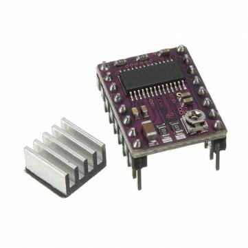

DRV8825 Stepper-Driver. Wie stelle ich das Poti ein?
Gast #5585483
Der DRV8825 ist ein Schrittmotor-Treiber.
Darauf ist ein Poti, mit dem man wohl die Strombegrenzung einstellen
kann kann. Ist das nun ein KANN, oder ein MUSS ?
Ich habe nur einen winzigen Schrittmotor anzusteuern, der wohl keinen
nenneswerten Strom braucht. Diesen hier:
http://www.xenone.de/Schrittmotoren/Schrittmotor-91255008-fuer-VDO-Kombiinstrument-VW-Audi-Seat-Skoda::1153.html
My Inglisch is leider net so gud :) folglich aus dem Datenblatt ich
nicht so recht schlau werde, was ich tun soll ? Vielleicht kann mir
jemand einen Tipp geben.
Diese Infos habe ich
Im Anschlussplan/Beschreibung habe ich nichts zum Poti gefunden
https://www.instructables.com/id/Controll-a-Stepper-Motor-With-the-DRV8825/
Hier das Datenblatt
http://www.ti.com/lit/ds/symlink/drv8825.pdf
Schonmal DANKE :-)
Gast #5585521
Das ist keine Strombegrenzung, sondern damit legt man den Sollwert für
die Stromregelung fest. Wenn das zu zu niedrig eingestellt ist, hat der
Motor kein vernünftiges Drehmoment und wenn das zu hoch eingestellt ist,
raucht der Motor im Stand ab.
Gast #5585619
z.B. im RepRap Wiki findet man eine Einstellanleitung:
https://reprap.org/wiki/Pololu_stepper_driver_board
https://reprap.org/wiki/A4988_vs_DRV8825_Chinese_Stepper_Driver_Boards
das DRV8825 Board sollte zwei 0,1 Ohm Shut Widerstand haben (einen etwas
dickeren mit Aufdruck R100), das sollte man kontrollieren weil es auch
andere gibt. Man stellt eine Spannung am Poti Schleifer ein und vom R
hängt dann der Motorstrom ab.
Die Treiber sind für 3D Drucker, da arbeitet man mit ca. 1 A Motorstrom,
das ist aber viel zu viel für dein Motörchen, der wird eher 0,1 A max.
vertragen, eher noch weniger. Also muss die Spannung am Poti nicht 0,5 V
sondern 0,05 V eingestellt werden. Das ist aber knapp über min und wird
sich nicht ordentlich einstellen lassen, wenn du die SMD löten kannst
würde ich den R am Poti vergrössern und einen grösseren Shunt von 1R
statt 0R1 verwenden.
Aber eigentlich reicht für so Motörchen auch eine einfache H-Brücke.
Vielleicht ist der sogar Unipolar, hat der 4 oder mehr Anschlusskabel?

Gast #5585722
Hab mal gemessen: Der Spulenwiderstand ist etwa 150 Ohm.
Wieso soll der Motor zuviel Strom ziehen können? Verstehe ich nicht ..
Der Motor ist meines Wissens für 12V ausgelegt, und die Spannung
beträgt auch nur 12V
Egon D. schrieb:
> Wenn Du den Treiber dann einfach mit dieser
> Motornennspannung betreibst und die Strom-
> regelung auf Anschlag drehst, bekommt der Motor
> trotzdem nie zuviel Strom -- das geht ja auch
> gar nicht.
Das meine ich ja auch.
Gibt es eine Typenbezeichnung? Was für einen Chip kann man da nehmen?
Gast #5585746
Ich hab mal auf gut Glück angeschlossen. Strom am Netzteil auf 250mA
begrenzt. Also laufen tut das Teil.
Ich habe mir das schwieriger vorgestellt mit den 4 Kabeln. Hab ja keinen
anschlussplan für den Motor. Ich habe nur ein Kabelpaar umgepolt, dann
lief er gleich.
Was mir aufgefallen ist:
Der Motor hat einen Anschlag. Schätze mal 300° (kein voller Kreis) ,
dann läuft er nicht weiter. Ist aber für ein Instrument, da dürfte das
richtig sein.
In etwa drei Minuten wurde er schon deutlich warm. Hoffe, dass das ok
ist.
Wenn ich eine H-Brücke verwenden könnte, die ohne Strombegrenzung
abbeitet, wäre mir das wirklich lieber.
Der Treiberbaustein ist sonst nicht schlecht. Vor allem kinderleicht
ansteuerbar.

Gast #5585760
Mit H-Brücken wird es schon mehr Bastelei. Die speziellen Treiber machen
dir schon die Mikroschritte, sind billig und kompakt. Hast du das Poti
auf so wenig wie möglich eingestellt? Da solche Motoren ja nicht für
Lasten gedacht sind reicht evtl. auch einfach ein Vorwiderstand je
Spule.
Für so einen Motor brauchst du keinen Schrittmotortreiber mit
Stromregelung. Wenn die Nennspannung mit der Betriebsspannung überein
stimmt, kommt die Stromregelung des Treibers nicht zum Tragen und das
Poti ist egal.
#5587714
Du kannst dir mal für deinen Arduino die Schrittmotor Bibliothek
anschauen, sie heißt (soweit ich weiss) Accelstepper. Eventuell findest
Du auch erklärungen auf Deutsch, ist aber alles recht simpel. Diese
unterstützt dann auch deinen Microsteps. Ich habe bisher für Instrumente
immer die Juken Swiss X27.168 genutzt. Diese kosten 3€ und lassen sich
mit dem Arduino auch direkt ansteuern (5V direkt über die Ports ohne
Motortreiber oder H-Brücke) .
