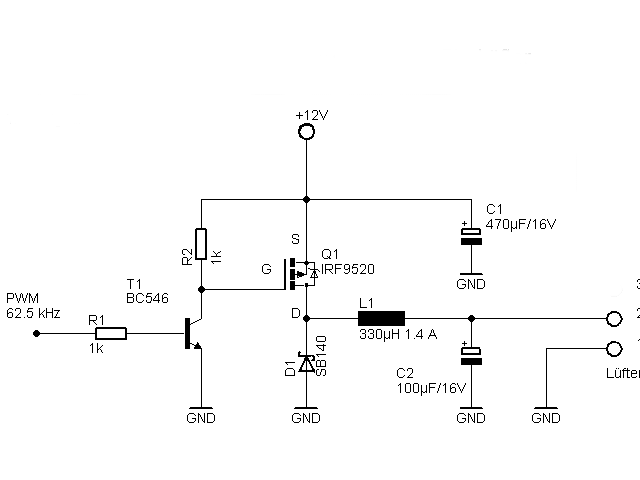

ich möchte einen Lüfter in Abhängigkeit von der Temperatur regeln.
ich verwende ein Mikrocontroller (msp430) und erzeuge eine PWM.
mein erster Ansatz PWM1 funktioniert, aber nicht besonders gut.
Der Lüfter verträgt das PWM Signal nicht besonders und bleibt bei
niedrigen Drehzahlen sehr oft stehen. Außerdem verhält sich die Lüfter
Drehzahl im Bezug zum Tastverhältnis sehr unlinear.
Deswegen habe ich beschlossen die Schaltung PWM2, die ich im Internet
gefunden habe, umzusetzen.
Der Lüfter hat ein spezielles Strömungsverhalten und kann nicht gegen
einen anderen ausgetauscht werden. Er hat bei 12V einen Dauerstrom von
1,5A und einen Anlaufstrom von 3A. Er ist von 6-12V stufenlos Regelbar.
Ein Tachosignal steht nicht zur Verfügung.
Die PWM erzeuge ich mit dem Timer des MSP430.
Ich verwende als N-Kanal Mosfet den FDN339AN und als P-Kanal Mosfet den
DMP2035U.
zur Frage:
Wie berechne ich die Spule und den Kondensator und welche Kriterien sind
für deren Auswahl entscheidend?
#4101282
Für L1: L ist bereits berechnet: 330µH  Spule muss für einen Strom
(Sättigungsstrom) ausgelegt sein, der größer ist als der vom Motor
aufgenommene Strom. (Sättigungsstrom steht im Katalog des Händlers oder
im Datenblatt der Spule)
Für C2 100µF ist gut hingelangt, bei 62,5 kHz. 10µF würden genau so
reichen.
Er muss auch den maximalen Strom des Motors vertragen. (Stichwort low
ESR)
Gast #4101296
Abhängig von der Taktfrequenz soll der Strom durch die Spule nicht zu
sehr steigen und fallen, sondern nur so 20%. Bei 3A erfordern 330uH
damit 15kHz PWM.
Wenn du einen 3A Spitzenstrom Lüfter hast, kannst du keine 1.4A Spule
verwenden.
Abhängig vom Strom soll die Spannung am Elko nicht zu sehr steigen und
fallen, beim Lüfter nicht so kritsich, das dürfen auch +/10% sein.
Je schneller dein MOSFET umschalten kann, um so kleiner dürfen Spule und
Elko sein. Mit deiner Ansteuerung über 1k gehörst du natürlich nicht zu
den schnellsten.
Aber die Schaltung ist etwas aufwändig. Ein DRV8828 braucht nur noch die
Spule und den Elko (und hat eine überflüssige Stromregelung),
TLE5205/TLE5206 (zwei Kanäle, nicht so rasend schnelles PWM)
#4101850
Mehrere kleine Elkos parallel schalten kann auch nicht schaden.
R1 würde ich auf 100R verkleinern, spart Abwärme am Q1.
(Der DMP2035U ist nicht gerade die beste Wahl)
Die BLDC-Motoren lassen sich echt miserabel regeln.
Ich würde das mal mit LNG ausprobieren wie sich der Lüfter verhält.
Dann weist du auch ob er sicher bei welcher Spannung anläuft.
Spart etwas Arbeit und Fummelei an der Software.
PS: mit aalglattem Gleichstrom hatte ich immer die besten Ergebnisse.
Muss aber nicht sein.
Und ein Schaltnetzteil wäre auch eine Alternative.

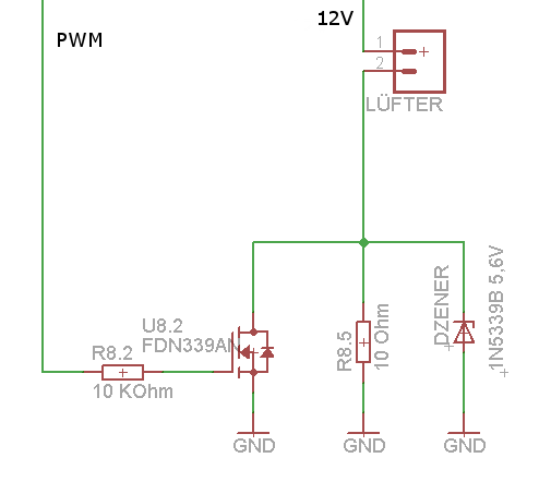

Der Ansatz mit dem Step-Down Wandler hat sich für mich als zu aufwendig
ergeben. Nicht nur, dass ich viele Große Bauteile dazu bekommen habe,
ich habe jetzt auch massive Störungen auf Masse und Vcc.
Ich habe mir jetzt noch mal die alte Schaltung PWM1 angeschaut und mir
ein paar Gedanken gemacht.
Der Lüfter hat vermutlich eine elektronische Kommutierung. Ich vermute,
wenn die Spannung am Eingang des Lüfter unter die Versorgungsspannung
dieser Schaltung fällt, kommt diese aus dem Takt und der Lüfter läuft
nicht richtig.
mit meinem PWM Signal schalte ich den Lüfter ständig an und aus. Den
Mechanischen Bauteile interessiert das nicht(Trägheit), doch die
Elektronik macht schlapp.
Ich habe mir jetzt die Schaltung PWM3 ausgedacht. Die Zener Diode hat
eine Zener-Spannung von 5,6V. Ist der Mosfet durchgeschaltet fällt über
dem Lüfter die vollen 12V ab. Ist der Mosfet hochohmig fällt über der
Zener-Diode 5,6V und über dem Lüfter 6,4V ab. Das PWM Signal schaltet
den Lüfter also nicht ganz aus. Mit dem Tv von 0%-100% kann ich also den
Bereich von 6,4V-12V ansteuern.
Ich habe diese Schaltung getestet und sie läuft echt super. Leider kann
ich jetzt den Lüfter nicht mehr ausschalten. Außerdem wird die Z-Diode
sehr heiß.
Hat jemand eine Idee wie ich diese Schaltung noch optimieren kann?

OP #4109636
Thomas B. schrieb:
> Ist eigentlich eine Ladungspumpe.
> Der Elko muss bei T-aus deinen Motor versorgen.
> Und die Spannung sollte möglichst nicht unter 6V fallen.
> Nimm besser einem höheren Wert, vielleicht 9-10V.
> 100µ ist mir viel zu wenig, ich würde auf das zwanzigfache tippen.
> Das hängt aber von dem Motorstrom ab.
es ist keine Ladungspumpe! die siet so aus:
http://www.sprut.de/electronic/switch/schalt.html
diese Schaltung nennt sich Step Down Wandler und die Energie wird nicht
im dem Kondensator sondern aus der Spule gespeichert.
eine solche Speicherdrossel ist aber sehr groß!
und ich brauche zwei Mosfet's.
außerdem neigen diese Schaltungen dazu, VIELE Störungen zu
fabrizieren(EMI)
und ich habe empfindlich analoge Messschaltungen auf der selben Platine.
der Lüfter läuft mit der Schaltung PWM3 bestens.
die Nachteile sind nur:
1. ich verbrate jetzt bis zu 3w über der Zener-Diode.
2. ich kann den Lüfter nicht ausschalten weil das Tv 0% nicht mehr 0V
