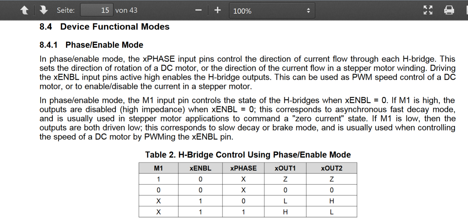

Gast #4581895
Servus,
Wie groß ist der Innenwiderstand des Motors? Hast du genauere Daten?
Es gibt kaum Netzteile mit 10V. Entweder 9V oder standartmäßig 12V.
> ich bin auf der Suche nach einem Motortreiber. Der DRV8833 würde (fast)
> meinen Wünschen entsprechen, allerdings hätte ich gernen einen, bei dem
> ich anstatt 2 PWM Pins für die Richtung einen PWM Pin für den Dutycycle
> und einen für die Richtung (DIR) habe.
Der DRV8833:
>Outputs can be in Parallel for
>-3-A RMS,4-A Peak(PWP and RTY)
>-1-A RMS,4-A Peak (PW)
>Wide Power Supply Voltage Range: 2.7 to 10.8V
Da muss man auf jedenfall Schutzmaßnahmen treffen, damit die EMK nicht
den Treiber zerstört. Eventuell gehst du auf 9V Netzteil. Ist eine
Nummer sicherer. Dieser Treiber kann auch Strom regeln, sehe ich grad.
Zuerst musst du erstmal verstehen wie wie man einen Motor ansteuert.
Dazu sind die Logiktabellen ganz gut geeignet. Man hat immer zwei Pins,
die man mittels PWM ansteuert. Ganz unabhängig wie die Hersteller diese
Pins nennen! Ein 3. Pin schaltet die H-Brücke frei und kann einfach auf
High gesetzt werden.

Der DRV8834 hat die gleichen Spezifikationen. Nur ein paar Pins mehr. Es
ist eingetlich mehr ein classischer Stepper Treiber. Man müsste also den
CONFIG Pin auf low setzen, damit DC Motorsteuerung EN ist. Da intern
pulldown, reicht einfach ein Cuttermesser aus. Die Logiktabelle ist im
Anhang. Da siehst man, dass nur zwei Pins angesteuert werden!
